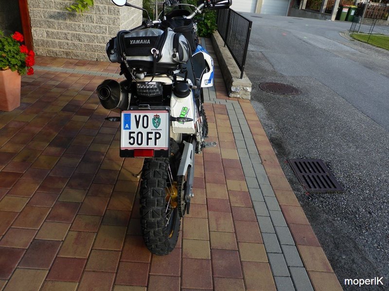

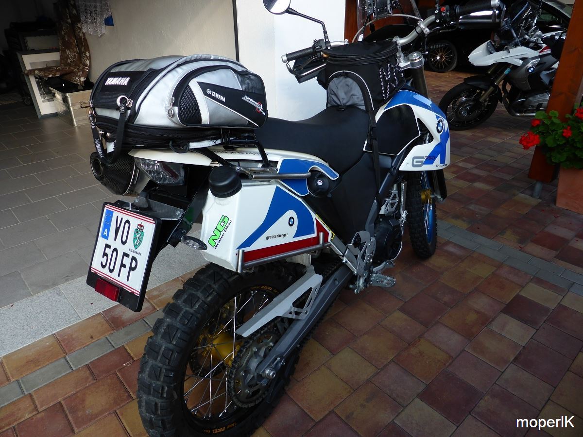

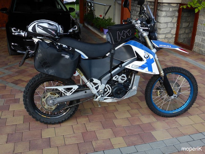

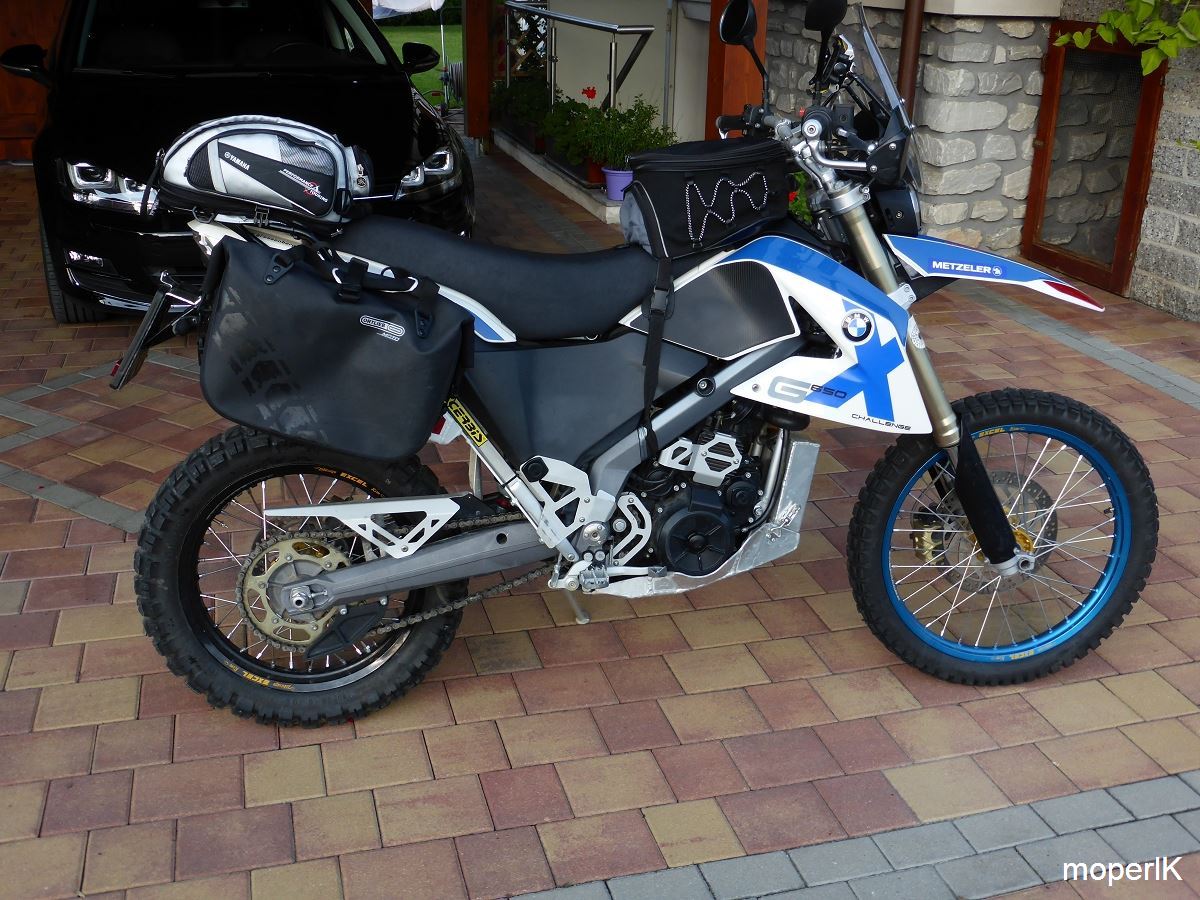

Die wohl hochwertigste Tankerweiterung die ich bisher gesehen habe.
Im Rohzustand erscheint er zuerst wuchtig, im lackierten und beklebten Zustand passt die Linie jedoch sehr gut. :L
Hätte sich die X-Baureihe besser verkauft, könnte diese Konstruktion sicherlich auch vermarktet werden.
Wenn ich an den Verbrauch des Rotax-Eintopf denke, so musst du bei deinen Touren wohl nur jeden 2. Tag zur Tankstelle. Witzige Vorstellung finde ich ;)

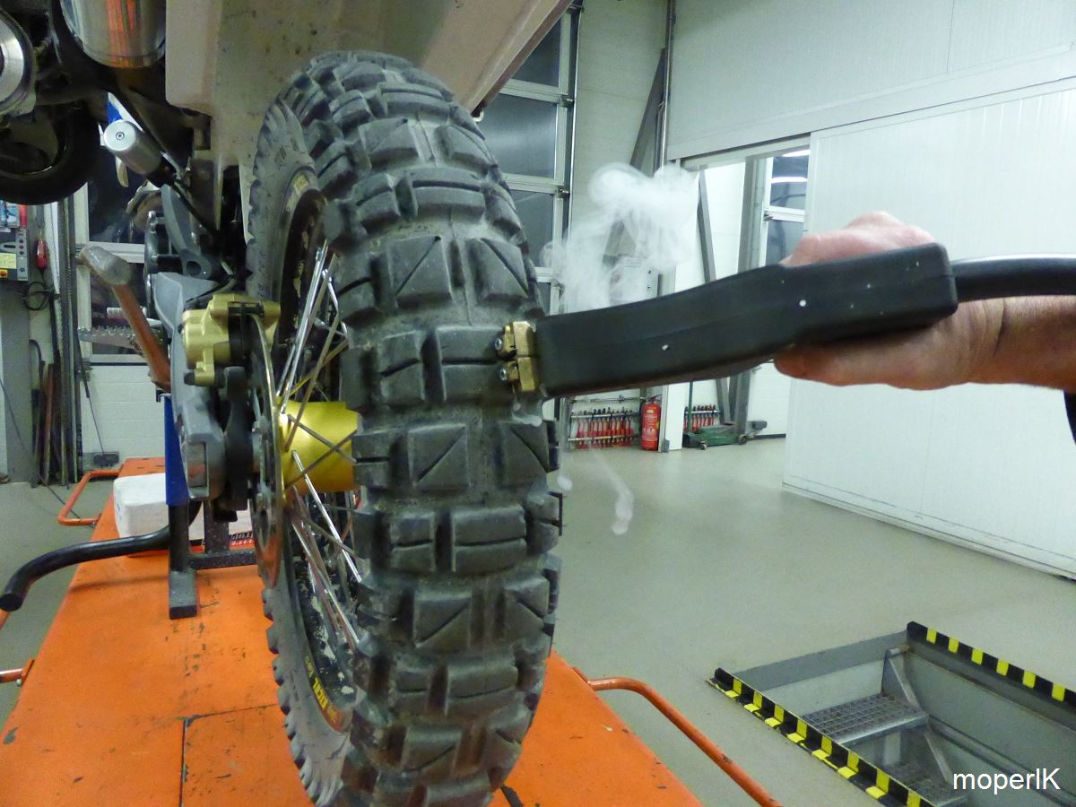

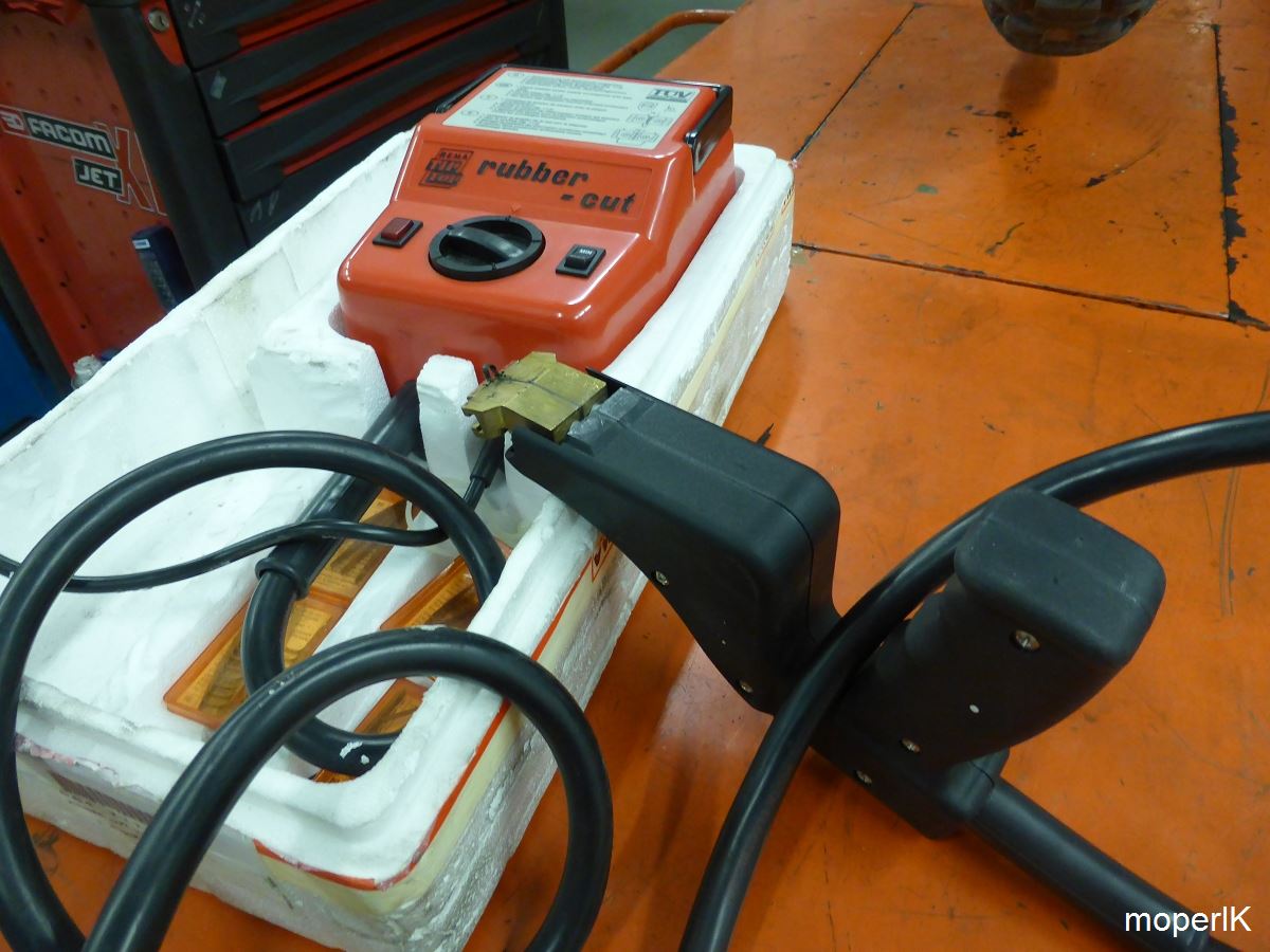

Gavia hat geschrieben:Wie sieht denn so ein Teil aus?
Das kleine Messer im Kopf des Werkzeugs wird durch Strom erhitzt und geht durch den Gummi wie durch Butter.
moperlk
Beiträge: 363
Wohnort: Steiermark
Re: X Challenge Zusatztank
#19 Ungelesener Beitrag von moperlk »

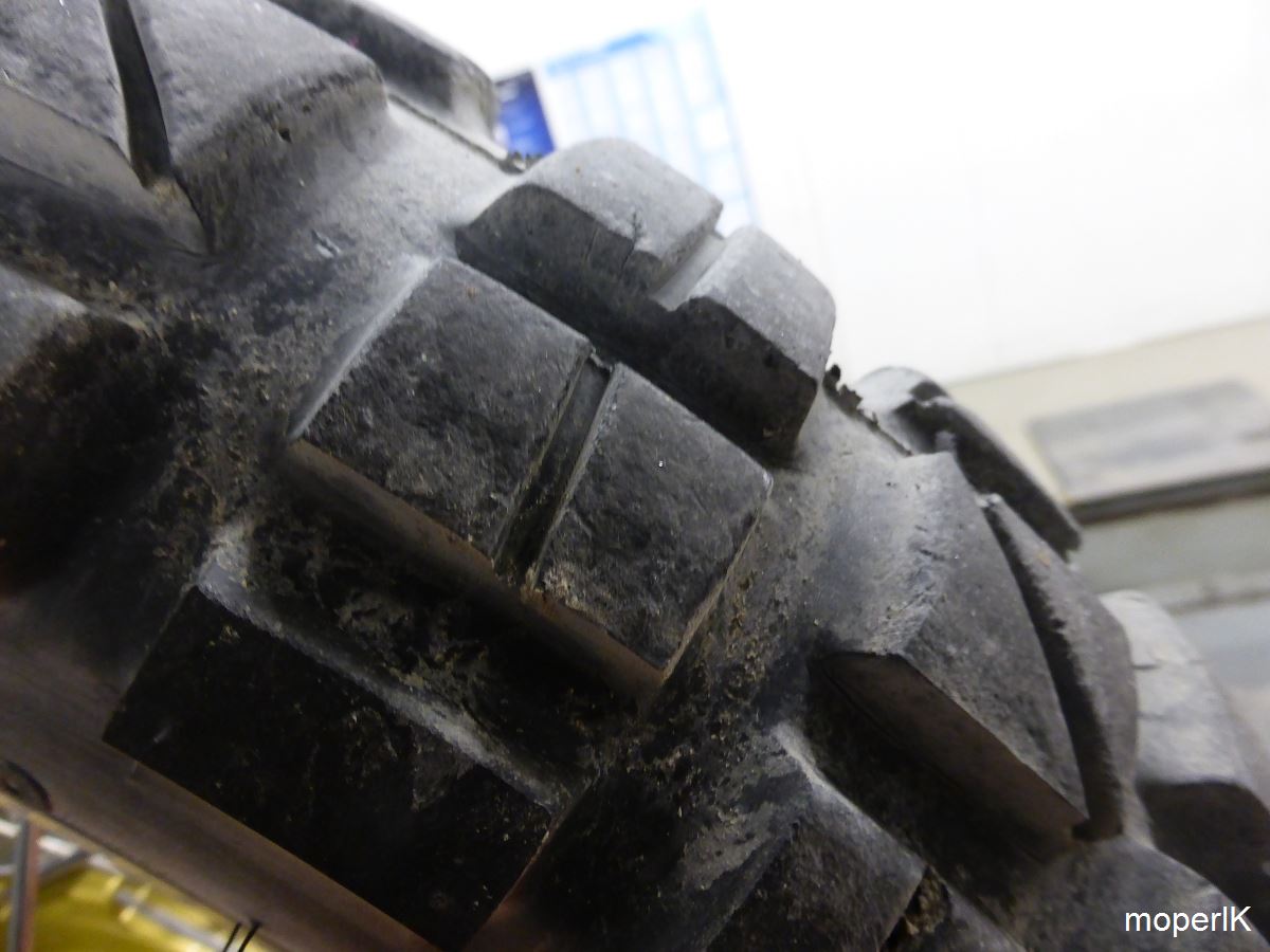

Das ergibt pro Profilblock eine zweite Kante und besseren Grip.
Ich schneide nur 3bis 4mm tief so das der Block stabil bleibt.
grußK.

moperlk hat geschrieben:
Wieder was gelernt, ne schlaue Sache, so was. Vielen Dank, ich wusste echt nicht, dass es so was gibt.
Ich vermute mal, dass ich meinen Karoo3 hinten auch mit so einem Teil nicht nachschneiden könnte, denn der ist fast völlig plan, oder ... ;) ;) ;) :lol: :lol: :lol:

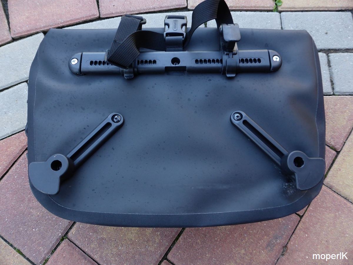

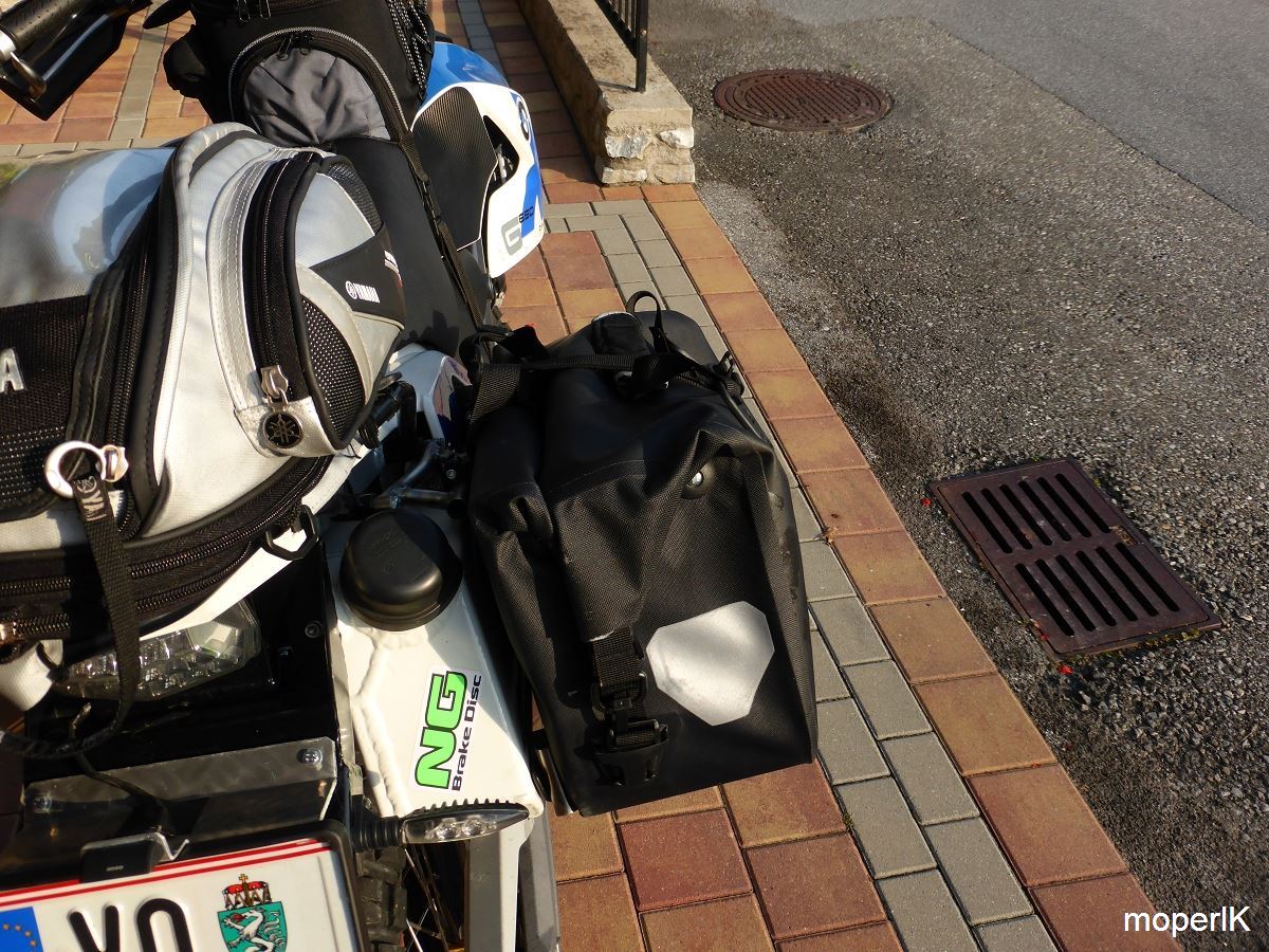

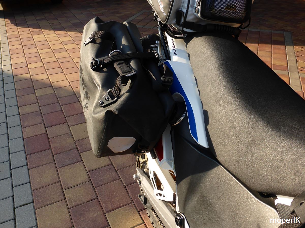

moperlk
Beiträge: 363
Wohnort: Steiermark
#21 Ungelesener Beitrag von moperlk »

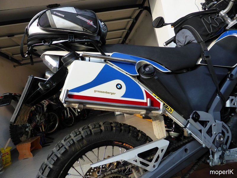

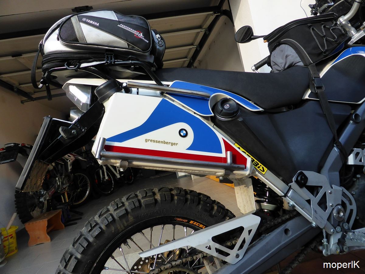

Wenn man längere Zeit unterwegs ist sollte man wohl auch einige Sachen mitnehmen können
welche das Leben halt so ein wenig erleichtern......Gepäck nennt man das im Großen und Ganzen.
Jetzt hab ich mir ein ziemlich leichtes Moperl zugelegt und soll jetzt dicke Koffer montieren....??
Nein ich hab mich für leichte Taschen von Ortlieb entschieden.
Dafür hab ich beim fabrizieren des Tanks gleich ein Paar Gewindehülsen eingeschweißt.
Am Gepäckträger und an der Unterseite des Tanks kann ich jetzt eine Halterung anschrauben.
Eine Verbindung zw. ober und Unterteil muss ich erst einschweißen.
grußK.

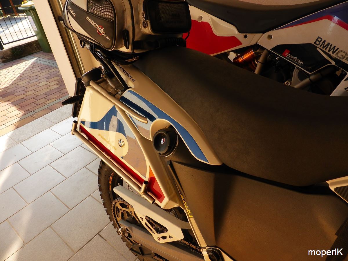

moperlk
Beiträge: 363
Wohnort: Steiermark
#22 Ungelesener Beitrag von moperlk »
Einen ausgiebigen Probelauf hat das ganze schon überstanden.
