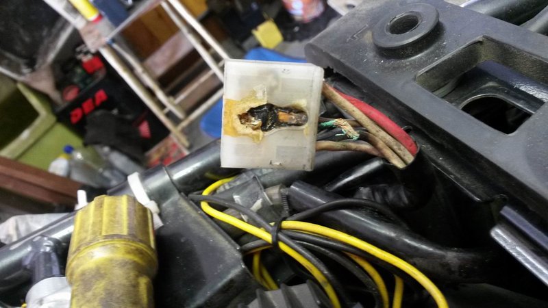

Frühlingsbasteleien am Alteisen, oder das Thema Sitzheizung neu interpretiert:
jippi jaja jippi jippi yeah! :roll:
