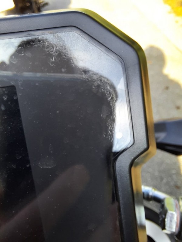

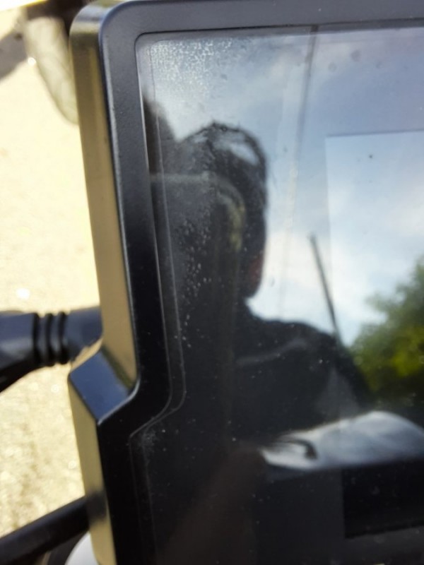

So, ist gibt Neuigkeiten. Nachdem mein Sohn seine Fahrweise etwas umgestellt hat geht sie nicht mehr aus.
Es gibt aber wieder ein neues Probelm, der Tacho beschlägt von Innen. Nicht nur ein wenig, sondern richtige
Tropfen.
Gestern also ab zum KTM Händler. Wir sollen ein Foto mit Kilometerstand machen, wenn es mal wieder richtig schlimm
ist. Ist nur wenig zu sehen, würde wohl KTM einen Austausch ablehnen, was wohl schon mehrfach so geschehen ist, denn
auch das ist mal wieder kein Einzelfall. Bei solchen Dingen fällt man vom Glauben ab.
Eine Tachoeinheit ist (sollte) zu 100% dicht und selbst das kleinste bisschen Wasser ist in meinen Augen ein Defekt, aber
scheinbar nicht beim Premium Hersteller KTM.
Mit jeder Marke kann ja mal etwas sein, aber wenn man so mit den Kunden umgeht, ist es einfach nur eine Sauerei. Denn
wenn die Tachoeinheit nach der Garantie durch Korrosion ausfällt, wird es richtig teuer.
So wie es auf den Bildern zu sehen ist, würde nach Aussage vom KTM Händler die Garantie wohl abgelehnt werden.
Beiträge: 10885
Re: KTM Duke 390
#15 Ungelesener Beitrag von ryna »
Ein ausgetauschtes Display kann es nicht besser. Austausch an meiner 790 habe ich schon durch. Auch dieses beschlägt von innen.
Wenn das Mopped über Nacht im Freien steht, ziehe ich eine Plastetüte übers Display.
Wasserdicht - weder an meiner Multistrada noch an der XChallenge waren/sind die Displays wasserdicht. Bei teilweise ungeschützten Leiterbahnen sind spätere Probleme vorprogrammiert. Es gibt DIY Möglichkeiten, Fehler zu mindern/verhindern, z.B. mit Plastik70 Spray (Schutz- und Isolierlack).
JvS-105

Das Display an meiner Zero SR/F beschlägt im Nassen auch immer. IMMER. Wurde bereits zweimal getauscht, jetzt denk ich mir - Arschlecken.
Für den Preis meiner SR/F gäbs wohl ein paar 390er 😉👍
