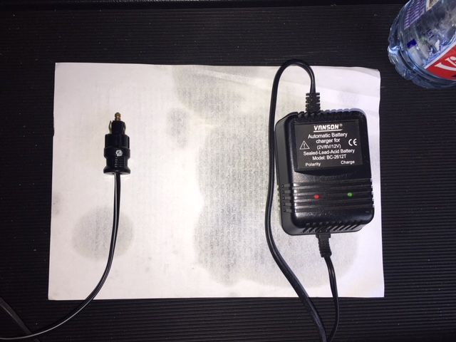

Servus zusammen,
Seit letzter Saison steht bei uns eine F650GS Twin Bj. 2012 in der Garage - für Madames Straßentouren . Ich lade sie per Direktanschluss an der Batterie mit einem neuen CTEK-Ladegerät. Funktioniert problemlos, habe auch keinerlei Nebenwirkungen mit der Elektronik.

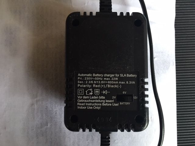

Ich habe jetzt im Fundus ein altes Ladegerät Typ VANSON BC2812T gefunden, das ich mir einbilde, bei BMW zum Laden einer F650GS Mono über die Bordsteckdose gekauft zu haben.
Funktioniert dieses alte Ding auch mit der 2012er F650GS Twin? Die Leuchtdiode, die den Ladevorgang anzeigen soll, springt nicht an. Allerdings ist die Batterie grade auch voll.
Die Elektronik verlangt ja ein Ladegerät, das mit ihr kommunizieren kann.
Danke für fachkundigen Rat!
Servus, Monti

Laut Aussage eines BMW'lers geht laden über die Bordsteckdose angeblich nur, nachdem die Zündung kurz ein- und wieder ausgeschaltet wurde, weil erst dann die Steckdose mit dem Bordnetz verbunden wird.
Hast Du dies schonmal probiert?
Ich selber nutze das Original BMW Ladegerät an meiner 2012er F800GS, das auch ohne Einschalten der Zündung erkannt wird. Dass die Geräte miteinander kommunizieren (CAN Bus?), halte ich eigentlich für einen Mythos. Meines Wissens wird die Bordsteckdose aktiviert, sobald ein bestimmter Spannungsgrenzwert an der Steckdose überschritten wird. Die Überschreitung interpretiert die Elektronik quasi dahingehend, dass ein Ladegerät angeschlossen ist, und verbindet die Dose mit der Batterie.
Ulrich

Kurz OT.
Ich habe noch ein Original BMW Ladegerät, welches ich dir zum halben Preis anbieten könnte.
Anschliessen (Bordsteckdose), Zündung anmachen, damit die Elektronik weis, dass es angeschlossen ist, fertig.
DLZG,
Ulrich :Ju:

Danke allerseits - werde das heute mal an diesem verpissten Dreikönigstag ausprobieren.
