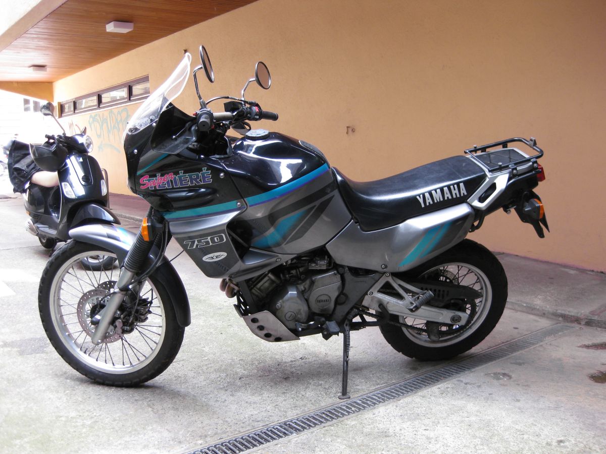

:shock: Echt krass, wie Du die Maschine wieder hergerichtet hast! Klasse Arbeit! Bild Ich bin immer wieder beeindruckt über welche Fertigkeiten hier einige im Forum verfügen :L

Sauber! :L
Aber jetzt ist die ja zu schön, um damit im Dreck rumzufahren? :o

Super! Echt schön hergerichtet! Fast zu schade, das Gerät schmutzig zu machen, aber auf jeden Fall dafür geeignet! :L :L :L

Ja ist richtig Klasse geworden :L :L :L
Gratulation!

Vielen Dank für die Komplimente :D :D :D , es freut mich das die Tenere Euch gefällt. :L
Eventuelle Umbaumaßnahmen an der XTZ werde ich hier weiter posten.

Die Suppenterrine ist nach meinem Geschmack damals ihrer Zeit vom Design her ihrer Zeit voraus gewesen. Von den Original Lackierungen abgesehen (die Farben waren sehr "modisch") ist die Form einfach soooo schön! Unten meine ehemalige ..... die war komplett original..... von der "Schweizer Bedüsung" und dem Zubehörauspuff abgesehen. Der Motor eine Macht, das Fahrwerk allerdings eine Katastrophe...
Du hast Deine perfekt hergerichtet und die Schwachstellen direkt beseitigt: Das Originalfahrwerk ausgetauscht, schön lackiert ohne pink und lila.... tolle Arbeit!!!!
So hätte die damals aus dem Werk kommen sollen...... :L :L :L
