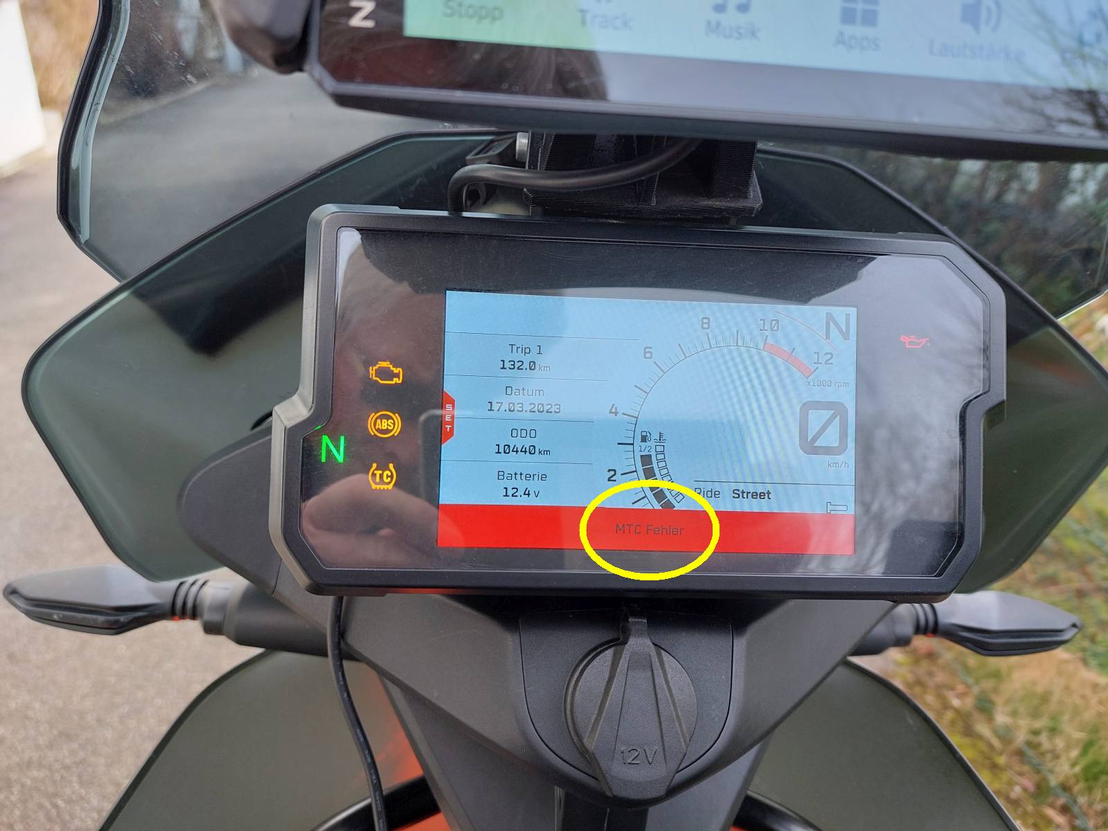

Freitag, 17.03.2023, ca. 15:00 Uhr
Ich schalte die Zündung ein und das Motorrad begrüßt mich unmittelbar mit "MTC-Fehler", siehe Fotos mit Zeitstempel 15:08.

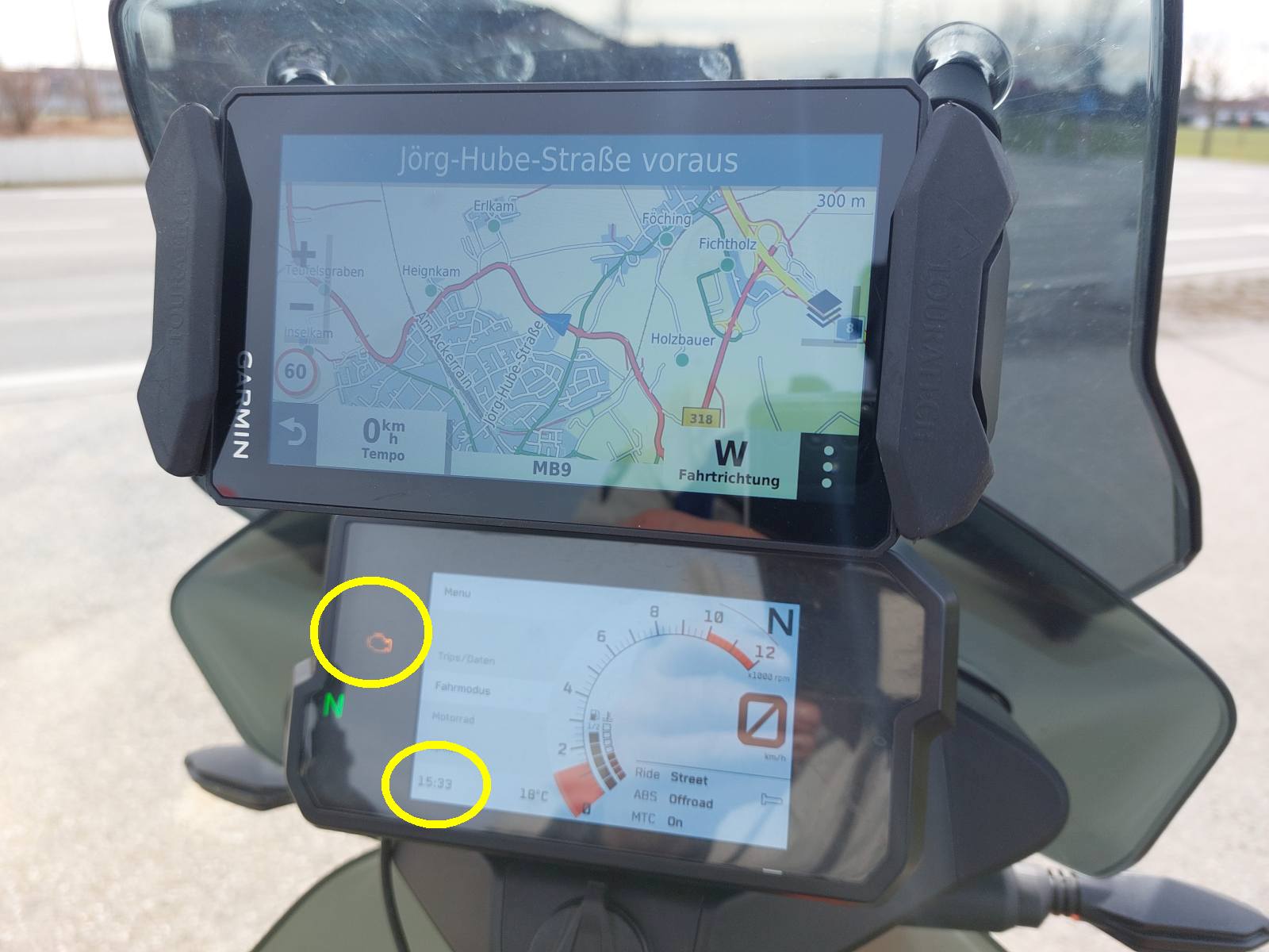

Das rote Fehlerfeld im Display verschwindet nach Start des Motors, die gelbe Warnlampe "Fehlfunktion - KTM Fachwerkstatt kontaktieren" leuchtet dauerhaft. Also fahre ich gleich wieder zum Freundlichen, damit sich die Mitarbeiter von diesen Zustand live und in Farbe überzeugen konnten. Kollektives Achselzucken und lange Gesichter. :shock:
Nach Neustart bzw. bei der Weiterfahrt zur Abstellung bleibt die gelbe Warnlampe "Fehlfunktion" dauerhaft an.
Den nun geplanten Tausch der Lambdasonde betrachte ich als letzten Versuch der Nachbesserung, da seit meiner ersten Anzeige bereits 3 erfolglose Versuche zur Mängelbeseitigung erfolgten. Sollten danach erneut Fehler auftreten werde ich vom Kaufvertrag zurücktreten ("Wandelung").
Das Motorrad steht in der Garage, ich warte nun bis die benötigten Ersatzteile eingetroffen sind bzw. ich das Motorrad zur Werkstatt bringen kann.
Gut das ich die 1190R als Reserve habe (und 3 Hondas wenn bei KTM nichts mehr geht :Mh: )
Schöne Grüße, Bernd
