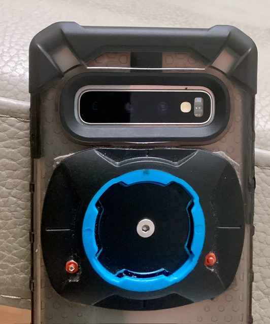

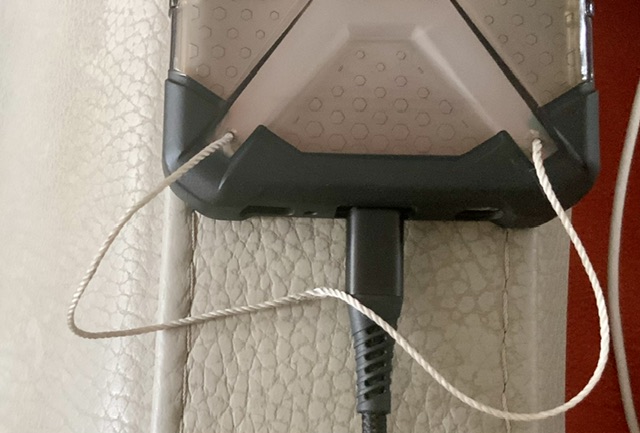

#94 Ungelesener Beitrag von ryna »
Samsung S10 als Navihandy; dem Kleber der Pads traute ich nicht. Abhilfe: 1x M3 und 2x Uhrenschrauben…
In die Schutzhülle ist zusätzlich noch eine Fangleine aus stabilem Segelgarn eingearbeitet.
