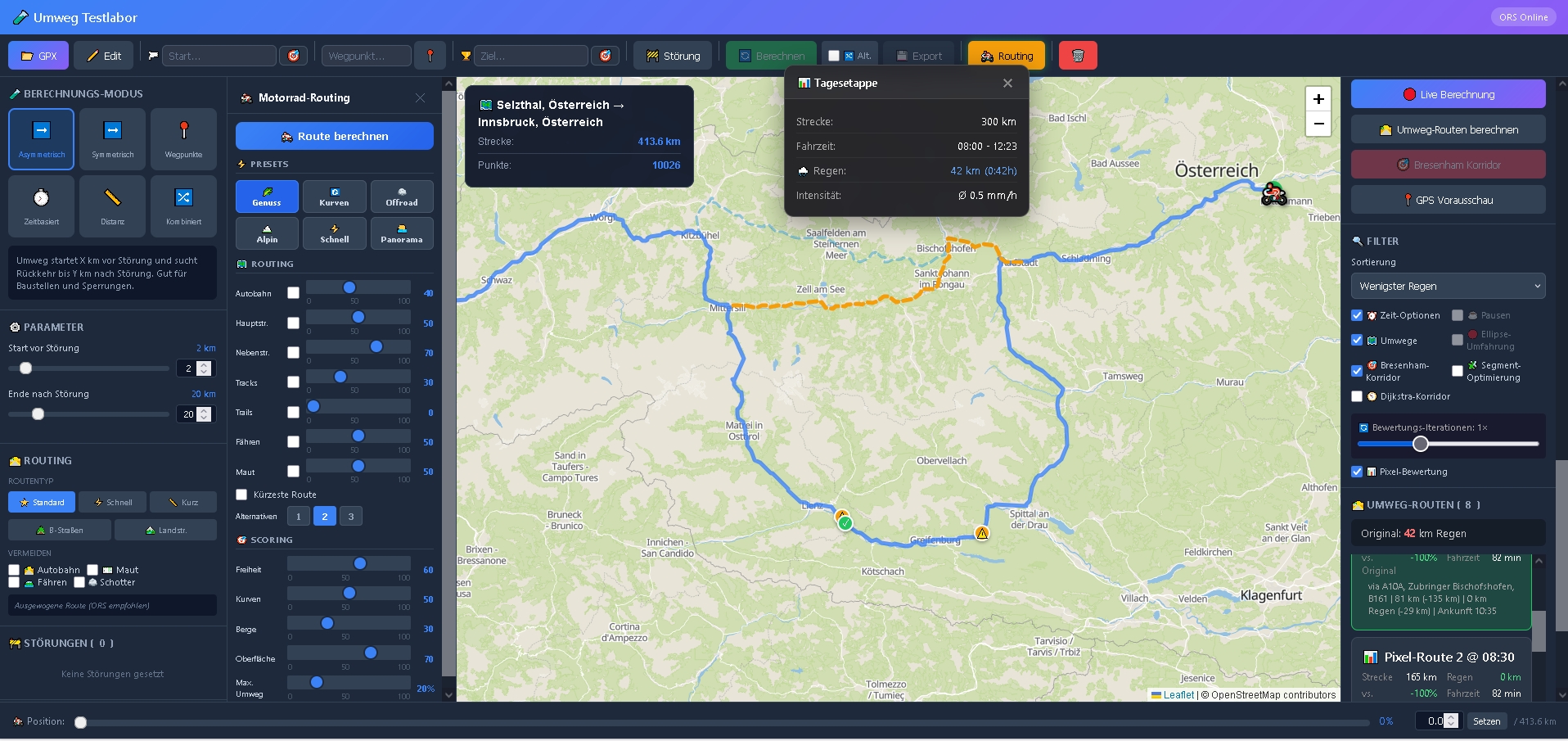

- so sieht beispielsweise mein "testlabor" aus.. - wieso gutes gelingen? es funktioniert bereits;-) leider hat es bisher aber noch kein einziger benutzer verwendet. ok, ein bisschen in der anleitung muss man lesen. ob es dann auch so gut funktioniert, wie von mir erwartet - das kann ich bisher noch nicht sagen. ich haette auch gerne mehr erfahrungswerte. die naechsten paar monate bleibt das ganze auf alle faelle noch verfuegbar.
und natuerlich funktioniert es auch bereits mit einer begonnenen gpx-route. einfach mit dem positionsslider an den entsprechenden kilometer und berechnen lassen. und ja: eine halbe stunde frueher oder spaeter kann manchmal einen sehr grossen unterschied ausmachen.
und noch einmal aendern: die pausen funktion habe ich bis jetzt nicht integriert, da dass mmn zuviel aufwand fuer den zu erwartenden nutzen darstellt.

praxis (zumindest fuer mich): ich plane jedes jahr mehrtaegige touren, die ich ueblicherweise in 400km stuecke teile (da wenig offroad dabei ist, geht sich das normalerweise ganz gut aus). die tagesetappe wird also mit meinen standardparametern am mobiltelefon/tablet geladen (ob am vortag oder am realen fahrtag ist vom ablauf her egal. die genauigkeit der wetterprognose ist natuerlich besser, je zeitnaher die abfrage erfolgt).
hier wuerde man dann z.b. etwaige pass- und/oder strassensperren ebenfalls sehen (soweit sie im system implementiert sind. da habe ich leider nicht so viele daten, als ich gerne haette, erheben koennen). bzw gibt es bei vielen laendern keine zentrale stelle, die die daten aggregiert und dann zur verfuegung stellt.
danach wird die simulation gestartet und dann erfolgt die berechnung. aufgrund der simulation sehe ich, wieviel regen auf der geplanten strecke zu erwarten ist (und koennte hier noch nachschaerfen, indem ich z.b. sage, 0.5mm regen ist mir egal). jede aenderung der parameter erfordert aber eine neue simulation. die berechnung danach ergibt dann entweder z.b. ein frueheres/spaeteres wegfahren und/oder eine andere strecke. diese strecke speichere ich ab bzw sende ich an garmin drive (ich selbst verwende ein garmin zumo xt)
und ja, natuerlich ist das nicht mit einem klick erledigt und wird dadurch viele abschrecken. ein jahresabo habe ich mit 12.- angegeben, dass sieht man, wenn man ueber die test-distanzen kommt. die wetterprognose selbst kann man mit altdaten aus februar 2026 testen. und natuerlich ist die nutzbarkeit auf einem tablet/laptop wesentlich besser als auf dem kleinen mobiltelefonbildschirm.
ich hoffe, ich habe die fragen halbwegs verstaendlich und ordentlich beantwortet....
