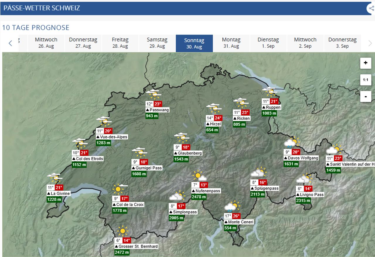

Verarbeitung von Wetterdaten entlang einer Kurviger Route - das wird ja wohl noch nicht unterstützt
Nutzt einer MotoMeteo oder Morecast als Ergänzung - was funktioniert da am besten mit dem Kurviger GPX Export ?
https://meteonews.ch/de/Thema/R24/P%C3% ... er_Schweiz
Pässeportal Alpentourer - https://www.alpentourer.de/paesseinfos/ ... r-schweiz/
