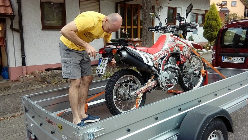

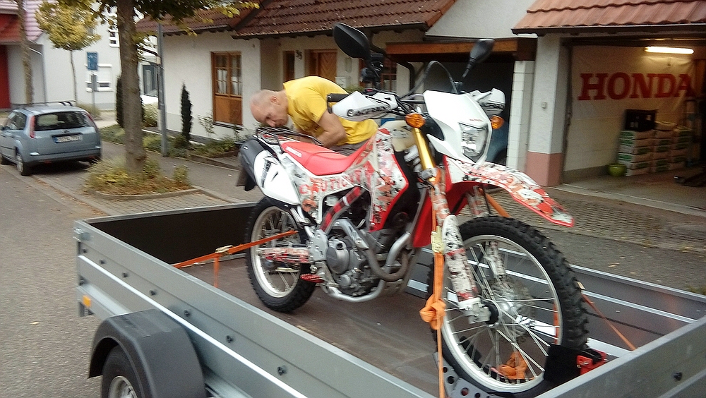

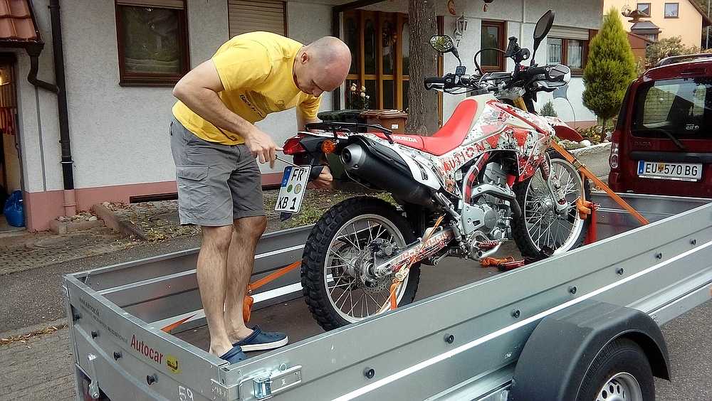

Ich hab mir den hier gekauft. Ist um einiges länger weil ja die Wing ein langes Stück ist. https://www.taznezariadenia.sk/de/anh%C ... egory=5858" onclick="window.open(this.href);return false;
Wenn du dir die Seite ansiehst, wirst du auch kürzere finden wo deine Räder immer noch rauf passen. Es gibt ein COC-Papier dazu und der Import war völlig unproblematisch. Bratislava ist von mir gerade mal 50 Km entfernt, daher hat das für mich wirklich gut gepasst.
LG, Hermann

So sieht das mit einem Motorrad und mit einem Karim aus. :D

Fat Lady hat geschrieben:So sieht das mit einem Motorrad und mit einem Karim aus. :D
Mein Gott, sehe ich in den Crocs heiß aus :D Bekomme sicherlich gleich Fanpost :lol:
