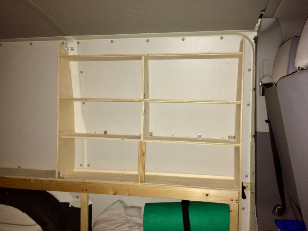

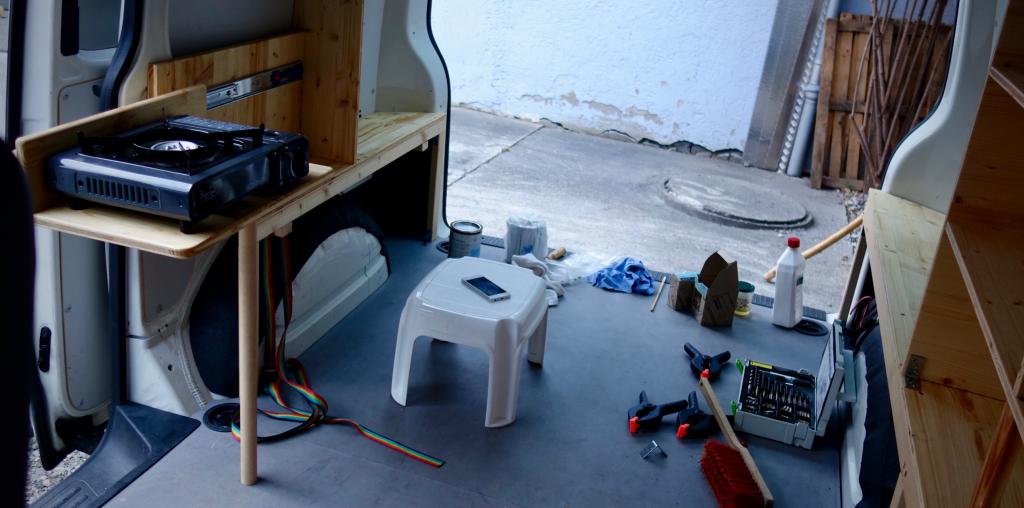

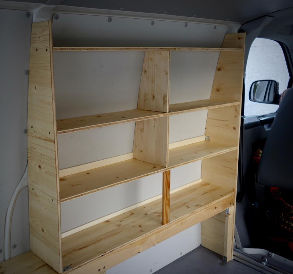

heute hab ich den foto vergessen :roll: daher nur zwei handybilders..
wir haben die ersten fertigen teile des innenlebens verschraubt und den kocherauszug montiert .. :Ju:
2018 Bau Don Carlos 10_1.jpeg (62.98 KiB) 285 mal betrachtet
es scheint so zu funktionieren wie ich mir das gedacht hab <daf>
2018 Bau Don Carlos 10_2.jpeg (49.36 KiB) 285 mal betrachtet
morgen wird das was bereits fertig ist, schonmal mit holzschutz eingelassen und dann gibt’s auch gscheite bilders :Ni:

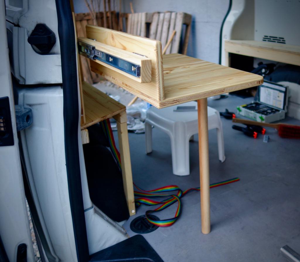

..wie versprochen gibt's noch gscheite bilders .. foto war heut dabei :mrgreen:
erstmal die fertig montierten teile mit holzschutz eingelassen Bild
2018 Bau Don Carlos 11_1.jpeg (70.83 KiB) 283 mal betrachtet

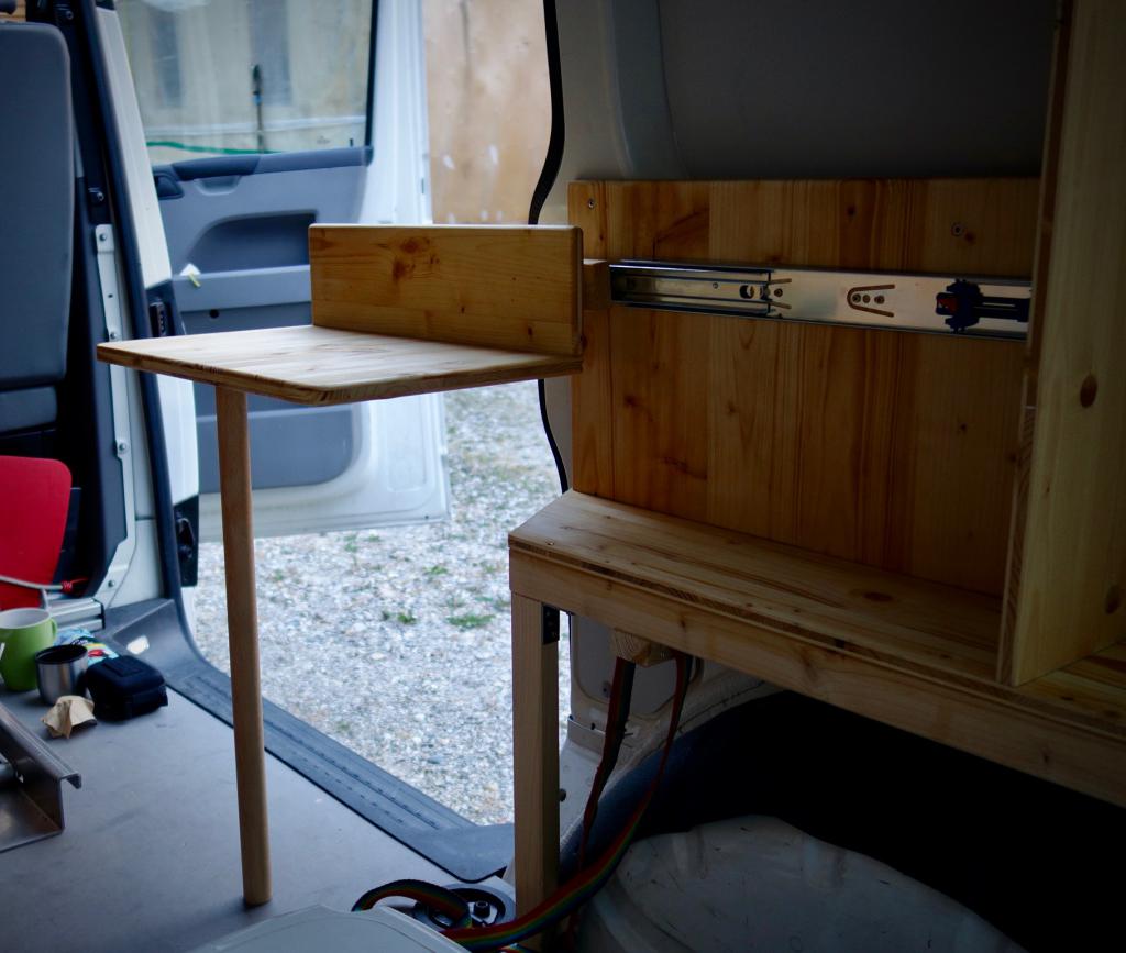

..und dann die kocherauszugskonstruktion fertig gemacht .. und sie funzt :Ju: .. *freufreuhüpffreuhüpfhüpffreu*
2018 Bau Don Carlos 11_2.jpeg (84.05 KiB) 283 mal betrachtet
2018 Bau Don Carlos 11_3.jpeg (82.64 KiB) 283 mal betrachtet
rechte seite auch noch eingelassen Bild
2018 Bau Don Carlos 11_4.jpeg (88.1 KiB) 283 mal betrachtet
..und es kann losgehen mit kochen :lol:
2018 Bau Don Carlos 11_5.jpeg (69.14 KiB) 283 mal betrachtet
morgen geht's weiter mit dem rest des innenlebens der schränke Bild
..to be continued => Hier

Hallo,
da habt ihr euch viel Arbeit gemacht! :L
Mich irritieren die offenen Regale, soll da während der Fahrt nichts gelagert werden? Falls doch, wie schützt du die Sachen vor dem Rausfallen?
Beim Kocher würde ich überlegen evtl. hinten eine Metallplatte o.ä. als Hitze- und Windschutz anzubringen, kenne ich aus dem Wohnwagen, ebenso wäre ein seitlicher Windschutz den man bei Bedarf hinstellen oder hochklappen kann ganz sinnvoll, denn wahrscheinlich wirst du die Schiebetür bei der Benutzung des Kochers öffnen und dann ist es besser wenn die Flamme windgeschützt ist.
