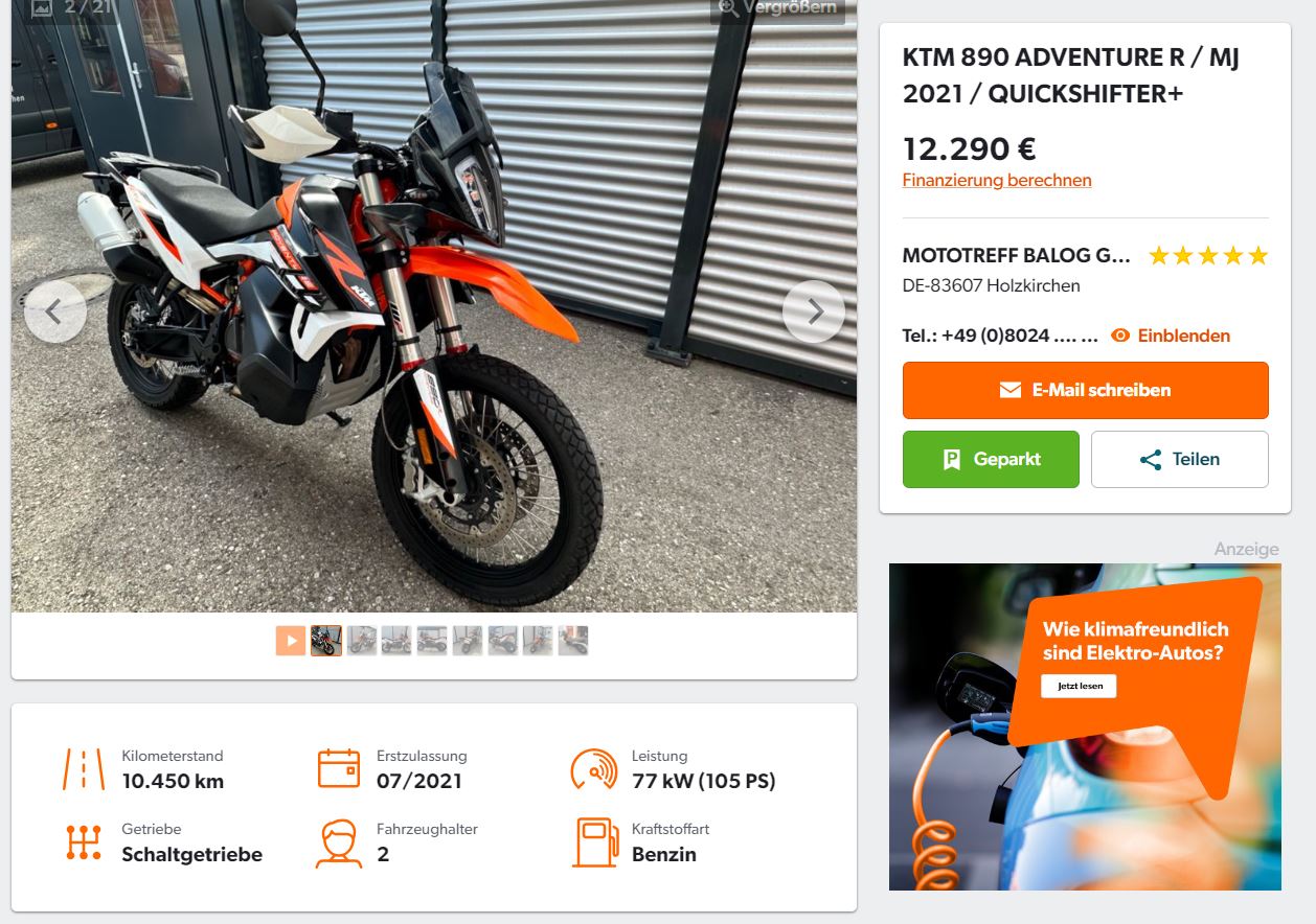

Meine alte 890er ist wieder auf dem Markt. Zwar kein Frauenmotorrad, aber nie im "Gelände" gefahren :mrgreen:
Durch Klick auf den Link gelangst Du direkt zum Inserat
