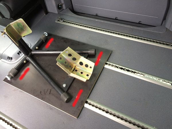

Da ich im meinem Bus hab ich die Wippen folgendermaßen befestigt. Die MdF Platten sind verschiebbar in den Schienen und werden mit Nutensteine geklemmt
Hier in der Ausführung für ein Bike, nur mal so als Anregung.
Danke Boris.
Mit den Airline-Schienen ist das natürlich kein Probkem, die Wippe zu befestigen. Gut gelöst.
Bei Fiat waren die leider nicht bestellbar, finde ich schon seltsam bei einem Nutzfahrzeug. Gerade Möglichkeiten zur Ladungssicherung sollte der Hersteller zumindest anbieten.

die Airlineschienen lassen sich doch nachrüsten. Sind zwar nicht billig, aber gerade bei einem Neuwagen den man vmtl. länger fährt ist das doch eine Überlegung wert.
Die Luxusvariante wäre ein Systemboden, z.B. hier oder hier usw..

@Boris; in meiner Wippenhalterung habe ich seitliche Langlöcher. Dies hat große Vorteile bei dem Transport von zwei Motorrädern oder wenn das Moped - weshalb auch immer - seitlich(er) befestigt werden soll. Speziell auf den äußeren Airlineschienen.
Auf die Schnelle:
Unter das Hinterrad lege ich ein Riffelblech, damit sich beim Niederziehen des Motorradhecks keine Beulen im Fahrzeugboden bilden.
