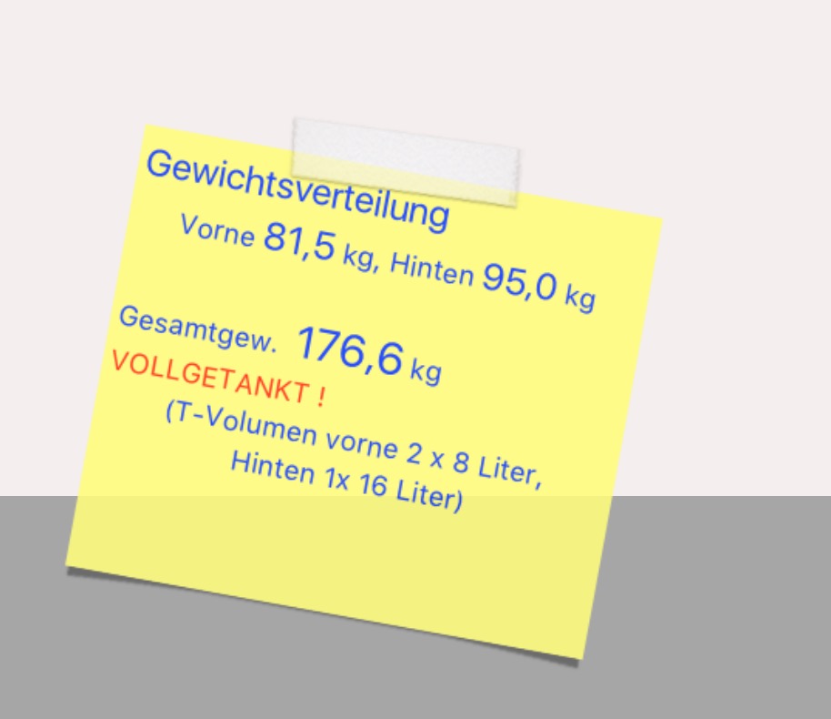

...stell sie doch vorne und hinten mal auf ne Personenwage.
>Unsere< lag damals bei 176kg.

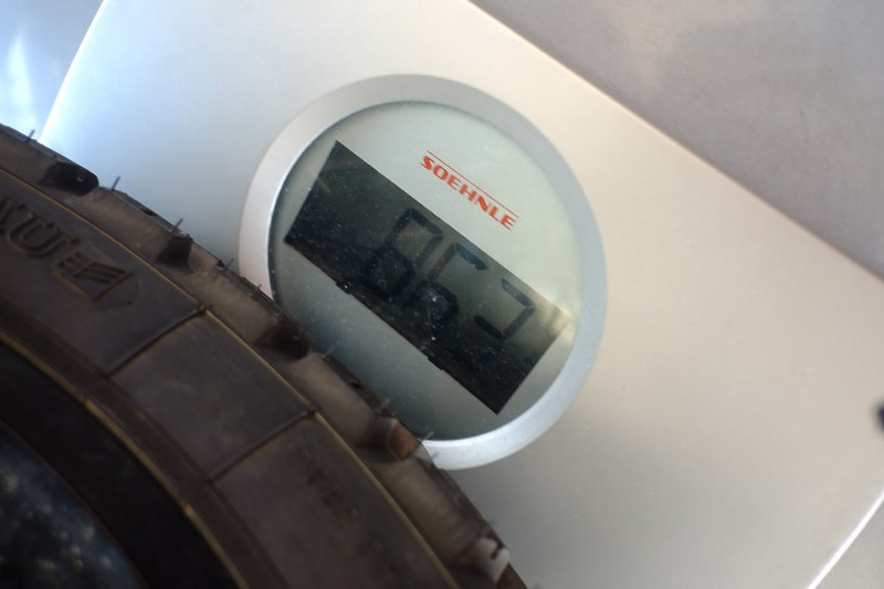

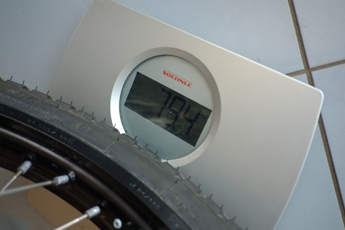

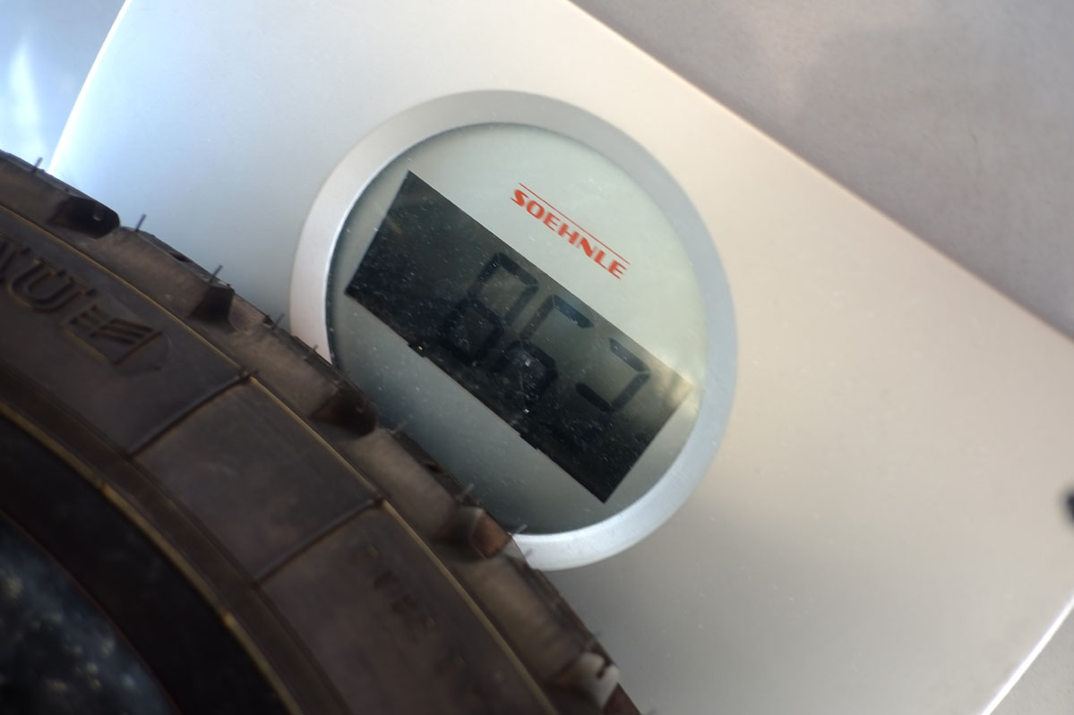

wir haben das gerade zu Zweit gemacht. Ich habe das Motorrad auf die Waage geschoben, 100%ig gerade gehalten und mein Kollege hat den Wert der Waage fotografiert.
Diesbezüglich erwähnenswert ist, dass wie gesagt Griffheizung, geschlossene Handschützer und Navi samt Stromversorgung an Bord sind.
Erleichtern tut das Ergebnis, dass ich einen Akrapovic Euro 3 dran habe und die hinteren Fußrasten nicht montiert habe.

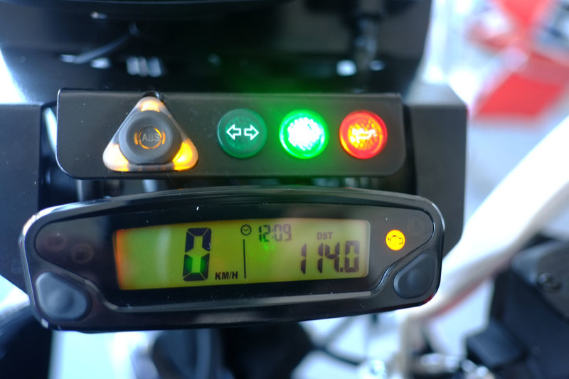

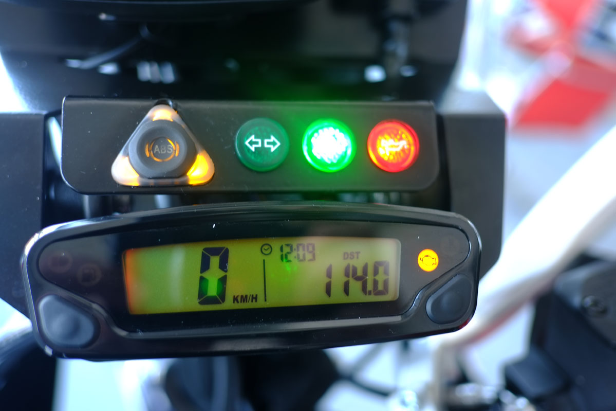

Vollgetankt habe ich nicht, aber nach dem letzten Volltanken bin ich genau 114 Kilometer gefahren, was guten ca. 5 Liter Benzin und ungefähr 3,75 Kilogramm entspricht.
Also hilft ja nix, raus mit der schmutzigen Wahrheit - Gewicht volltankt:
Vorne 79,40 kg
Hinten 86,30 kg
fehlender Sprit bei 114km 3,75 kg
Gesamtgewicht vollgetankt 169,45 kg

dann war die Quest tatsächlich noch einen Ticken leichter, denn da hatten wir 32 l an Board anstatt der aktuell bei Dir 13 l - erstaunlich, ich ich die Husky leichter eingeschätzt.

Meine Zahl überrascht mich nur wenig - ein paar wenige Kilo unter der eigenen Schätzung.
Aber wie kommt das geringe Gewicht Eurer 690 zustande?
32 Liter Benzin wiegen ca. 24 Kilogramm und die KTM und Husky dürften ungefähr gleich schwer sein...
Da bleibt für den Defy-Kit nicht mehr viel übrig... :Mh:
