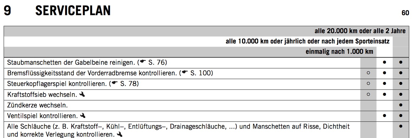

Beim Einkauf der KTM hatte ich diesen mit 200€ kalkuliert. Naja... war ja ein Spontankauf. Sollte mich besser informieren. Da werden ja jedesmal die Ventile eingestellt. Großer Kundendienst (20tkm oder alle 2 Jahre) liegt bei 240 Minuten, oder in Euro eben 520
...nur Kontrolle alle 10.000km, einstellen kostet extra.

Naja... bei knapp über 100€ Stundensatz...Mimoto hat geschrieben:Da werden ja jedesmal die Ventile eingestellt.![]()
...nur Kontrolle alle 10.000km, einstellen kostet extra.....520,-- müsste mal suchen aber soviel hab ich noch nicht bezahlt...
