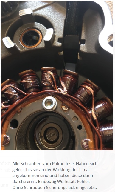

Ärgerlich, dass ein Defekt an einem simplen Bauteil die Urlaubslaune verhageln muss. So etwas triviales wie eine Lichtmaschine dürfte eigentlich nicht mehr kaputt gehen.

ryna hat geschrieben:Ärgerlich, dass ein Defekt an einem simplen Bauteil die Urlaubslaune verhageln muss.
So wie es aussieht hat KTM selber da keinen misst gebaut.
Baujahr 2003 und da hatte wohl schonmal einer die Finger am Motor dran.

Schöner Mist! Und das doppelt, da für den Werkstattaufenthalt auch eine Menge Geld bezahlt wurde.

ryna hat geschrieben:Schöner Mist! Und das doppelt, da für den Werkstattaufenthalt auch eine Menge Geld bezahlt wurde.
Der Wandler und die Verbindung zur Lichtmaschine sah mir nun nicht wirklich nach Werkstatt aus,
die Stecker waren abgeknipst und die Kabelverbindung verlötet.
Ich vermute da hat einer in der heimischen Werkstatt gepuscht. (vor Kai seiner Zeit!)

.....ägerlich :Bx: ......das mit dem fehlenden Loctite an den Schrauben zieht sich irgendwie durch dieses Thema........ :oops: :mrgreen:
