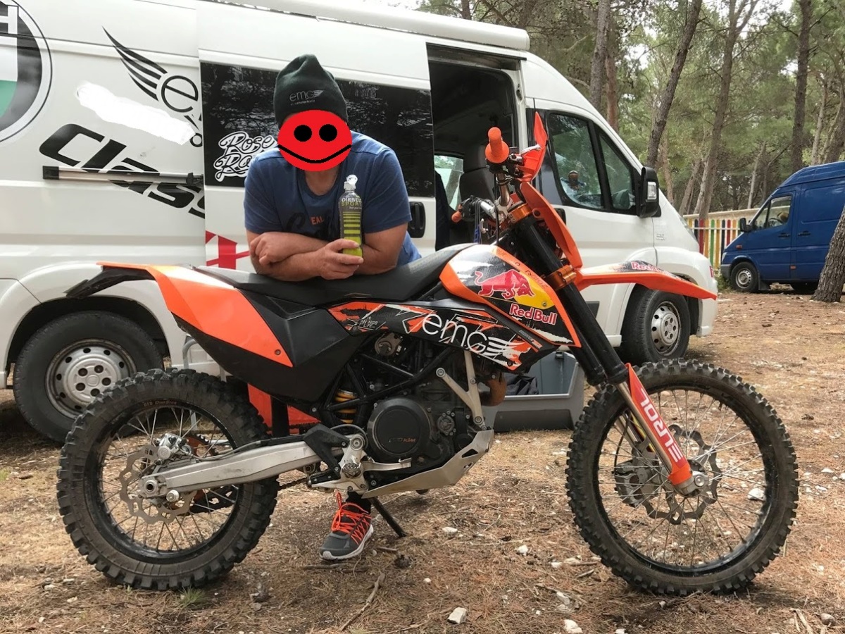

ich war unlängst mal mit der 350 EXC auf der Enduro Strecke unterwegs, als ich fürchterlich von einem anderen Mitstreiter hergebrannt wurde
Im Fahrerlager stand er grinsend vor mir, und ich betrachtete mal sein Moped
ein Elefant im Wolfspelz
Das will ich auch
Das will ich auch
