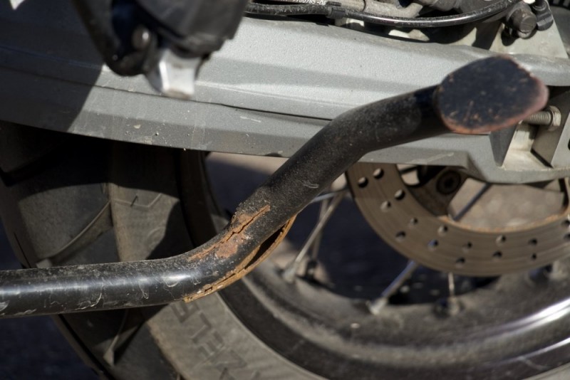

Aus gegebenem Anlass aktualisiere ich mal wieder das Protokoll: :)
Kettensatz erneuert
- 7/2015 bei ca. 26.900 km
- 8/2017 bei ca. 49.400 km
Bremsscheiben erneuert
- 7/2018 bei ca. 59.100 km
Batterie erneuert
- 10/2015 bei ca. 30.000 km
- 02/2019 bei ca. 62.000 km
- 08/2020 bei ca. 75.800 km (im Zusammenhang mit LiMa-Defekt)
Defekte
- Lenkkopflager 9/2014 bei 19.200 km
- Lenkkopflager 4/2018 bei 55.400 km
- Lichtmaschine 8/2020 bei ca. 75.800 km
- Hauptständer durchgerostet 4/2021 nach ca. 9 Jahren / bei ca. 78.500 km
Reifenlaufleistung bis zur gesetzlichen Mindestgrenze (Metzeler Tourance Next)
- vorne 7.000 bis 10.000 km
- hinten 8.000 bis 11.000 km

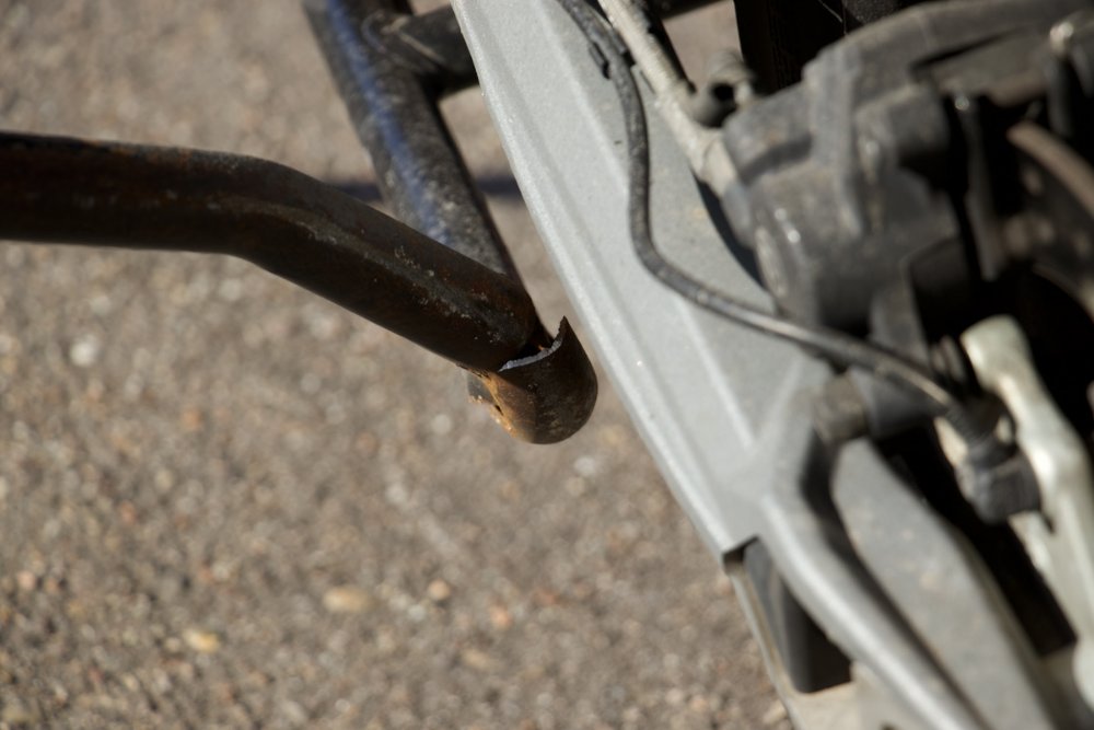

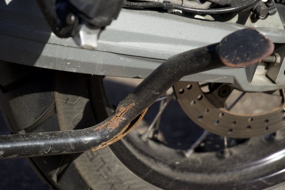

Dass der Hauptständer durchrostet, war zu erwarten. Das ist der hier:
Hauptständer für K72 bei Motorrad-Bohling.de
Das geniale den beiden Bügeln ist, dass sie auch auf weichem Untergrund einen super festen Stand bieten. Ein weiterer Vorteil ist, dass sich das Moped damit kinderleicht aufbocken lässt. Am Rohrende übt man Druck mit dem Fuß aus. Der Bogen bildet den Hebel-Drehpunkt, der das Moped samt voller Beladung mit wenig Kraftaufwand hochhebt. Über einen gewissen Kipppunkt hinaus "fällt" das Moped dann fast wie von allein in den aufgebockten Zustand.
Der Nachteil ist, dass die Bügel beim Aufbocken auf festem Untergrund zwangsläufig zerkratzen, der Stahl freiliegt und so seit Jahren vor sich hinrostet. An der Stelle, die den Hebel-Drehpunkt bildet, ist das Rohr nun gerissen. Nach 9 Jahren darf das auch mal passieren, wenn man bedenkt, dass da ganz schön ordentliche Kräfte über diesen Hebel ausgeübt werden.
Mein Moped wird alt.
