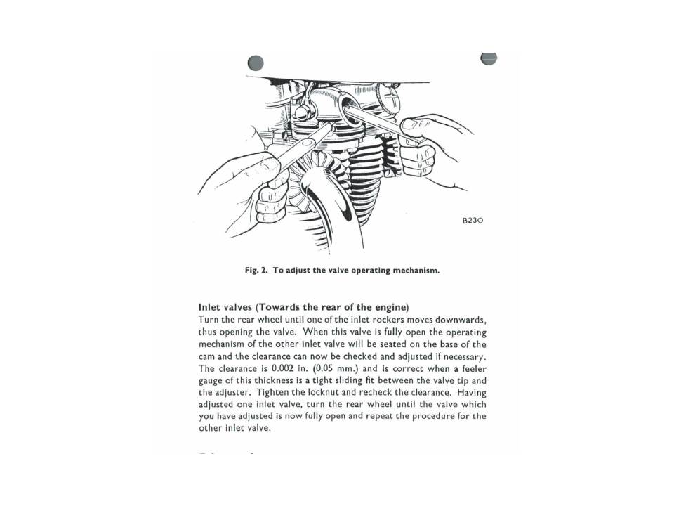

... da waren das noch andere Zeiten :D
valve control.jpg (52.46 KiB) 3474 mal betrachtet
https://www.youtube.com/watch?v=cYgsbBC ... e=youtu.be" onclick="window.open(this.href);return false;
Grüßle Michael

Wie bei der Domi. Dort lässt sich alles unter einer Schraubkappe pro Ventil erledigen.
