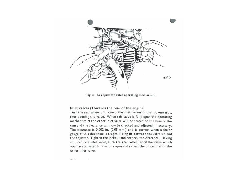

Verfasst: Samstag 11. Februar 2017, 19:36
von tornante
... da waren das noch andere Zeiten :D
valve control.jpg (52.46 KiB) 3483 mal betrachtet
https://www.youtube.com/watch?v=cYgsbBC ... e=youtu.be" onclick="window.open(this.href);return false;
Grüßle Michael
Verfasst: Samstag 11. Februar 2017, 23:11
von ryna
Wie bei der Domi. Dort lässt sich alles unter einer Schraubkappe pro Ventil erledigen.
