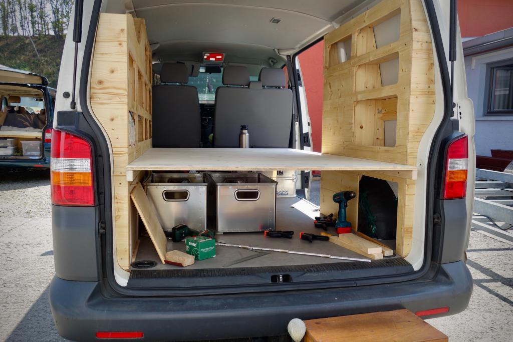

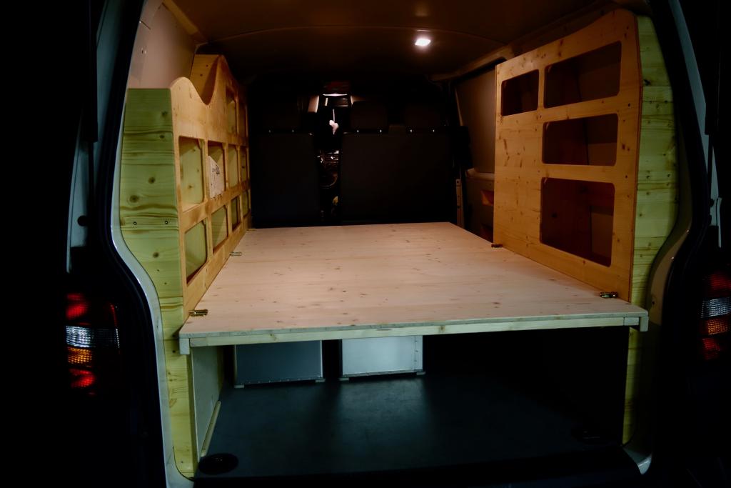

heute war die liegefläche dran .. ein durchschnittlicher löwe braucht 20 stunden schlaf am tag .. kein zweifel, ich bin ein durchschnittlicher löwe =))
die liegefläche wird aus zwei teilen bestehen.. hier ist der hintere teil (ca. 120 x 120 cm) schon mal eingepasst

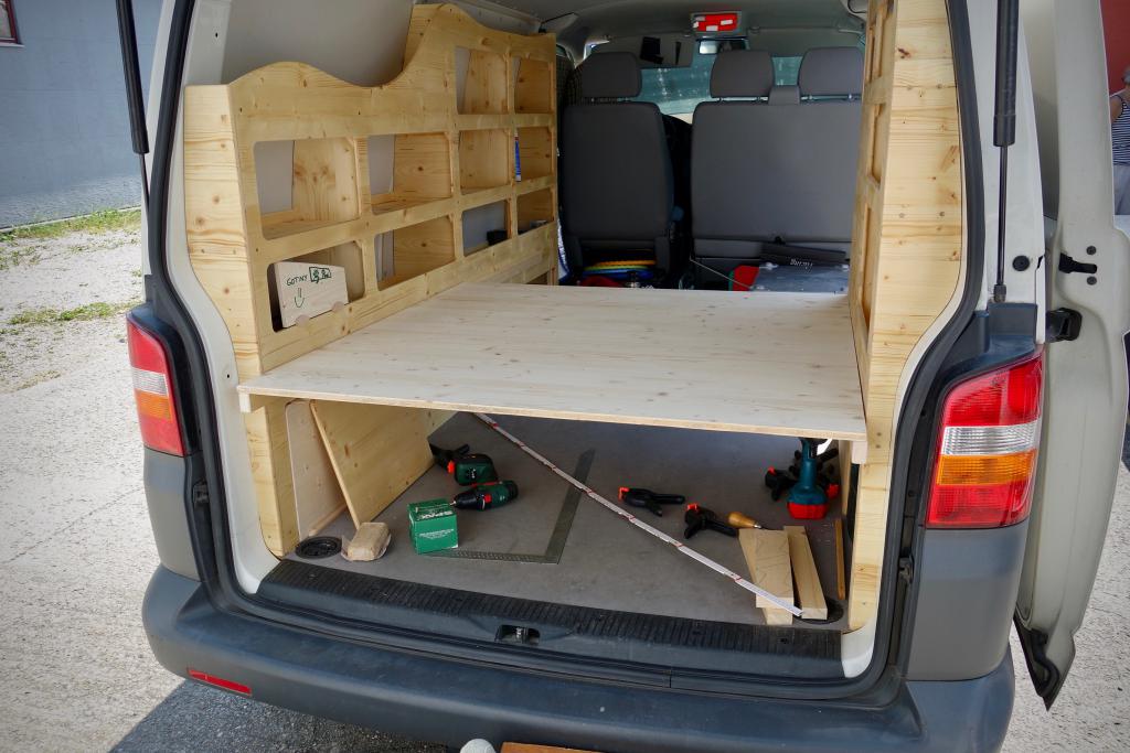

..und mit dazu noch der vordere teil (ca.80 x 120 cm)

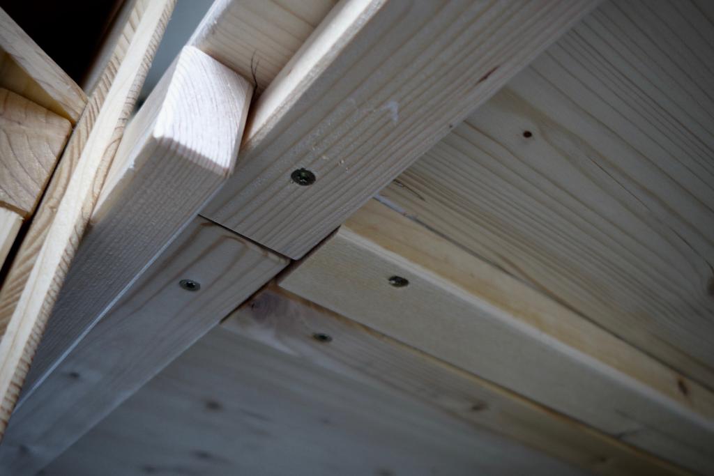

an der vorderen rechten ecke wird er durch die zargesbox abgestützt Bild

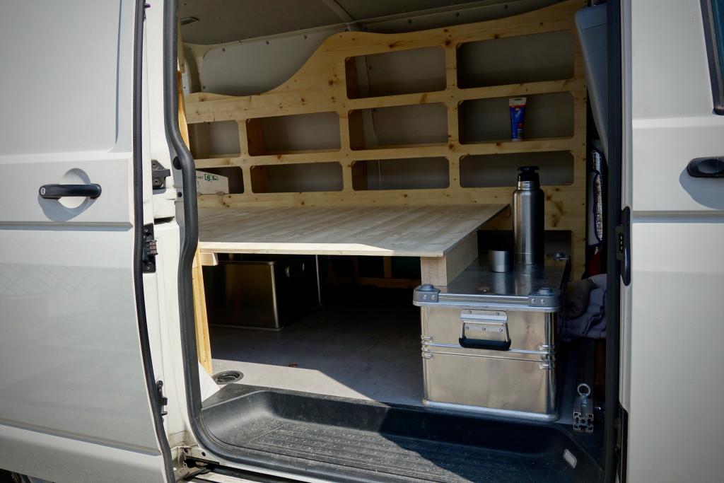

die verbindung der beiden hälften .. von oben

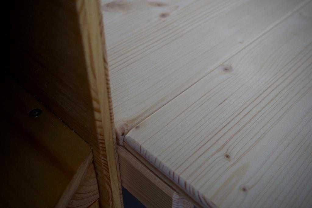

von oben geschlossen

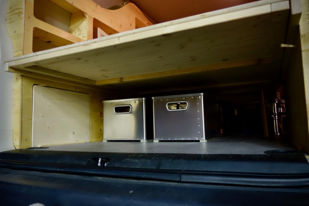

von unten
2018 Bau Don Carlos 17_6.jpeg (55.3 KiB) 319 mal betrachtet

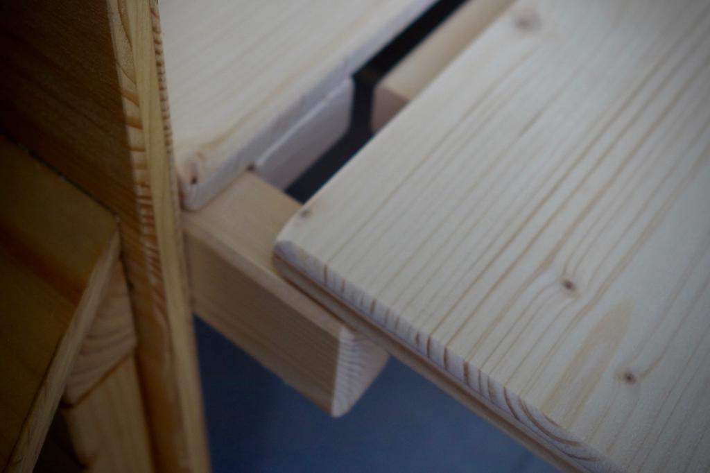

beide teile hab ich von unten noch mit einem rahmen verstärkt .. nich dass der löwe im schlaf womöglich noch einbricht :lol:

:mrgreen: ..da könnt ich's schon gut 20 stunden aushalten

... wie wärs vorne mit einem Klappfuß anstelle der „Zarges-Box-Aufständerung“?

Marock hat geschrieben:... wie wärs vorne mit einem Klappfuß anstelle der „Zarges-Box-Aufständerung“?
Toll gemach! :L :L :L
:Mh: wozu?
die zargesbox steht da eh und bietet eine wesentliche breitere auflagefläche ;) da kann ich morgens ganz entspannt die schiebetüre öffnen und beim ersten espresso auf dem bett sitzend die beine baumeln lassen :Ju:

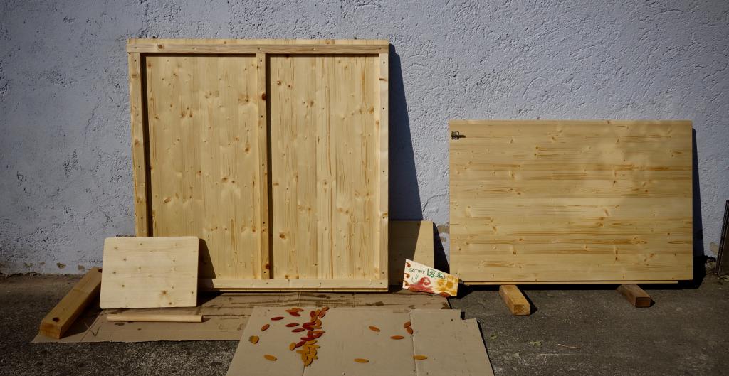

heute hatte ich tatkräftige unterstützung von saskia & jonas und das bettchen ist sozusagen pfertich :Ju:
wir haben die verstauung des vorderen teils der liegefläche für tagsüber m.E. obergenial gelöst :Ni: saskia hat mir die auflage für die zargesbox passgenau gezaubert und die beiden haben die lamellos für die türchen schon mal bunt lackiert und alle restliche teile mit holzschutz eingelassen .. herzlichen dank Bild
2018 Bau Don Carlos 18_1.jpeg (83.74 KiB) 314 mal betrachtet
weitere detailbilders und auch eins mit matratze gibt's morgen, wenn die liegefläche trocken ist ;)
