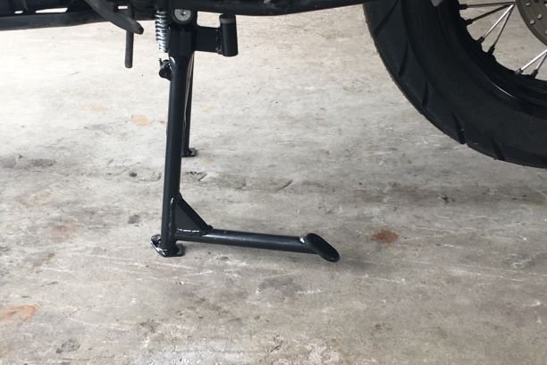

Für's Protokoll: mein Moped kam gestern vom etwas vorgezogenen 80.000er-Service zurück, Kilometerstand 78.767. Mit neuen Bremsklötzen bremst es jetzt auch vorne wieder anständig. Bremsbelagstärke war zwar noch weit vor der Verschleißgrenze, aber die Beläge waren so stumpf, dass Bremsen zu einer recht mühsamen Angelegenheit geworden war. Bei den hinteren war es noch schlimmer, kaum noch Bremswirkung, deswegen hatte ich die Kötze noch vor dem Service selbst gewechselt.
Einen neuen Hauptständer gab es nun auch, als Ersatz für den durchgerosteten:
Hauptständer von SW-Motech
SW-Motech Hauptständer für E8GS - K72
Der Originale war nirgendwo auf Lager aufzufinden und BMW hätte ihn wohl frühestens im Juni 2021 liefern können - oder auch nicht, wer weiß das heutzutage schon. Da hat mir mein Vertrauensschrauber halt "irgend einen" aus dem Zubehör besorgt, so ist es der von SW-Motech geworden.
Das Ding funktioniert wirklich gut, aufbocken geht damit sogar noch etwas leichter als mit dem Original. An den Füßen sind so Rundungen angeschweißt, die das Überkippen vereinfachen soll, und das funktioniert erstaunlich gut auf festem Untergrund. Auf ner weichen Wiese wird das wohl nimmer funktionieren. Irgendwas is halt immer... Jetzt geht's mir halt wie allen anderen Motorrad-Reisenden. :lol: :mrgreen:
