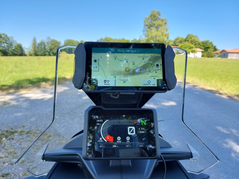

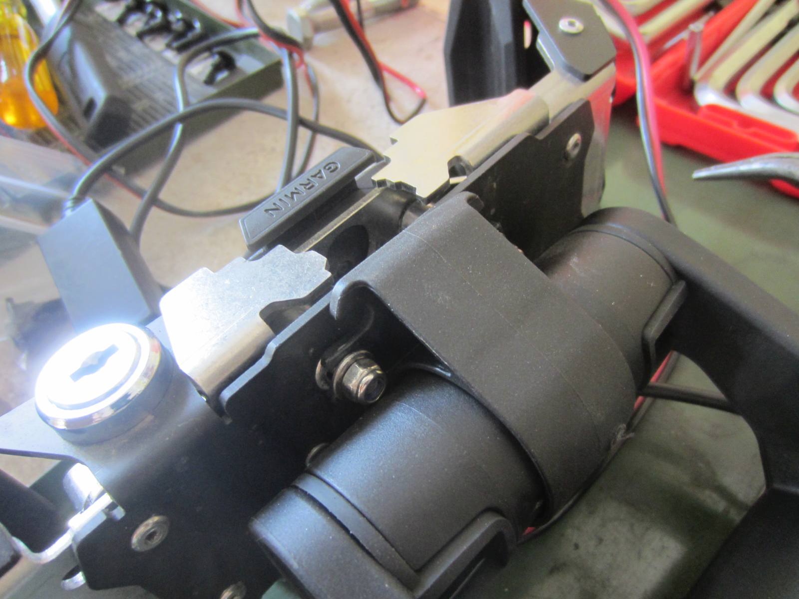

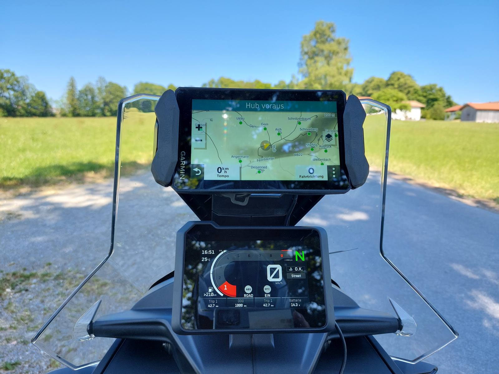

Anbau Navigationshilfe:
Der tolle "Evo" Adapter von Micha passt leider nicht mehr, also falls jemand Bedarf hat bitte melden.
Der Adapter aus dem KTM-Zubehör macht einen belastbaren Eindruck, allerdings dürfen die Schrauben der eigentlichen GPS-Halterung nicht zu lang sein:

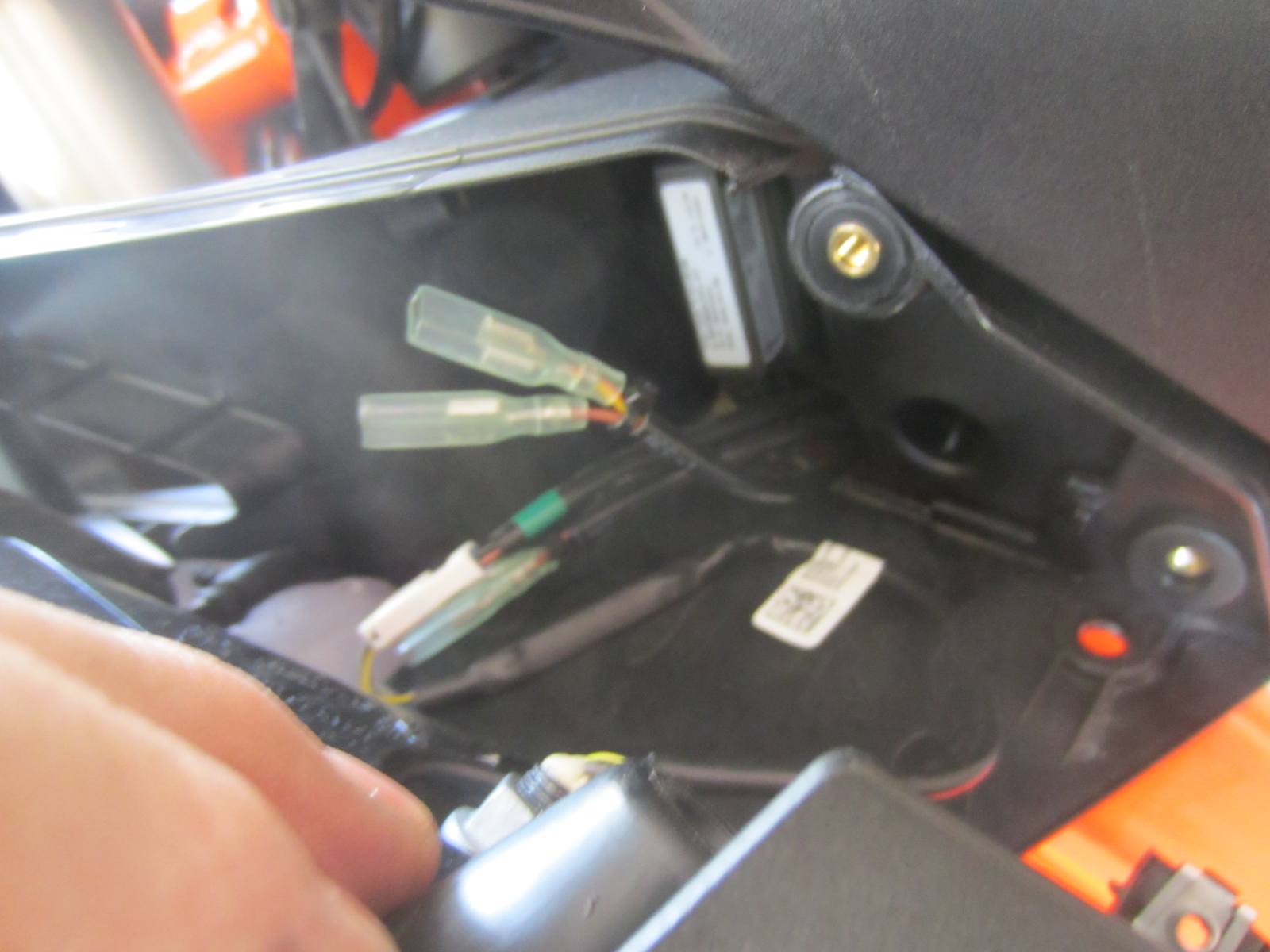

Der elektrische Anschluss ist nun auch leichter zu bewerkstelligen. Musste man beim 2021er Modell recht aufwändig den Scheinwerfer demontieren um an die dahinter liegenden Anschlüsse ACC1 oder ACC2 zu gelangen, liegen diese nun hinter der rechten Seitenverkleidung (4 Schrauben und eine Klemmung) und sind sogar mit etwas Gefummel durch eine kleine "Wartungsklappe" von oben zu erreichen.
Allerdings hat KTM augenscheinlich auf eine Kabeldurchführung für das Navi verzichtet, da muss ich an geeigneter Stelle das Messer ansetzen um eine Nut ins Plastik zu schnitzen.

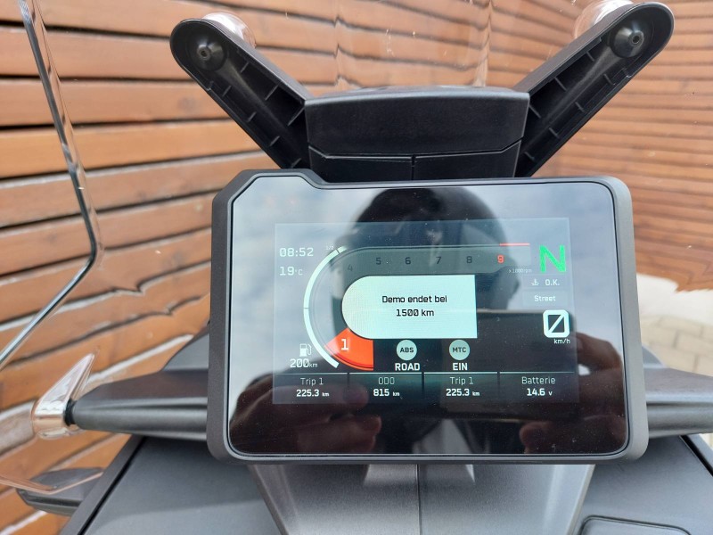

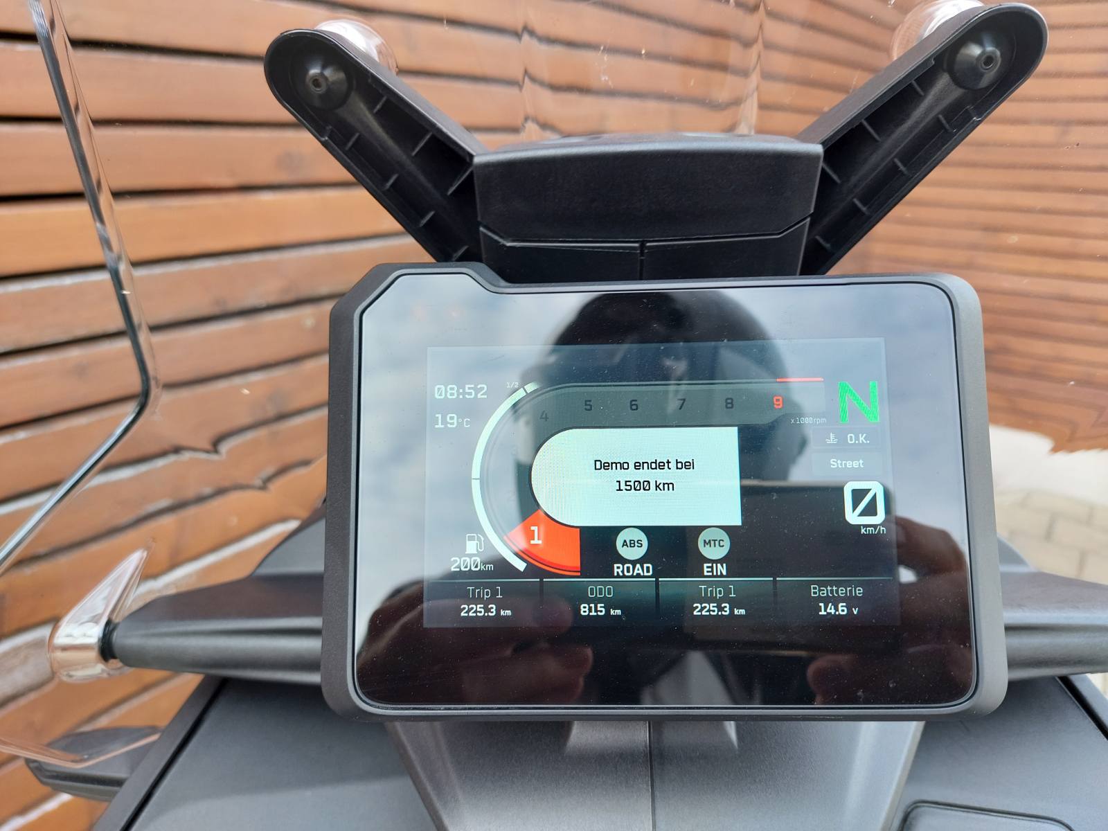

Demo-Modus
Der wollte der :Kus: -Händler eigentlich bereits vor Übergabe beenden, aber es kam noch folgende Meldung:
Wie dem auch sei, das wird im Rahmen des KD nochmals kontrolliert.

Ich war schon dabei den Scheinwerfer von der Neuen abzubauen bis ich hinter dem rechten Blinkerkleid die Kabel fand. Dann kam ich auf die Idee im "neuen" Handbuch nachzusehen: und siehe da, es ist sogar beschrieben wie man die Kabel ohne etwas wegzuschrauben findet:
