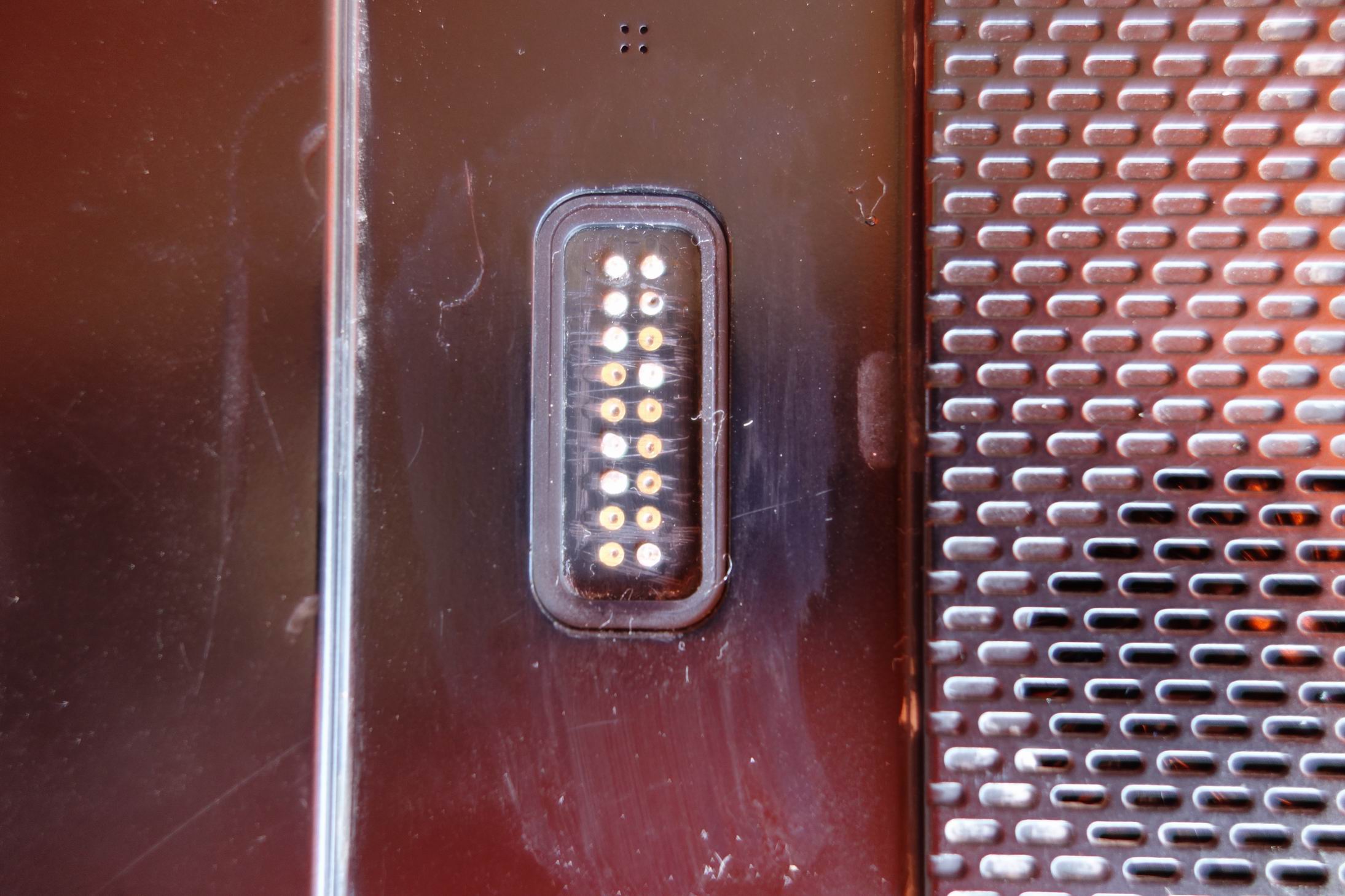

Es kommt vielleicht auch auf die Art der Vibrationen an. So ein BMW Nav4 habe ich als Bastelnavi unter den Fingern. Hier hat ein Austria-1Zeller die feinen Datenübertragungsnadeln in die Geräteseitigen Kontakte eingetrieben, bis zum Geräteausfall.
Da die Kontaktleiste nicht als Ersatzteil frei erhältlich ist, somit am Navi eh nichts mehr zu retten war, habe ich die Kontakte mit bleifreiem, hoch silberhaltigem Lot wieder aufgebaut und mit dem Dremel plan gefräst. Hier während der OP; deutlich sichtbar die Krater der Kontaktnadeln:
Im ersten Anlauf war die Schichtdicke wohl zu dünn, das Zumo neigte nach rund 1tkm auf dem 1Zeller wieder zum Ausfall. Im zweiten Anlauf habe ich die Schichtdicke auf den Kontakten erhöht; jetzt mit der Erkenntnis, dass das keine dauerhafte Lösung sein wird. Wenn fahren und löten sich künftig regelmässig abwechseln und mir das irgendwann auf den Geist geht, wird die Stromversorgung per Buchse/Stecker extern gelegt.
In meinem Augen ist das am Gerät eingesetzte Kontaktübertragungssystem ein konstruktiver Fehler. Die Nadeln haben eine zu geringe Konatktfläche. Besser hat dsa Garmin an früheren Geräten praktiziert. Z.B. am 2610 sind diese um ein mehrfaches grösser, Probleme? Keine!

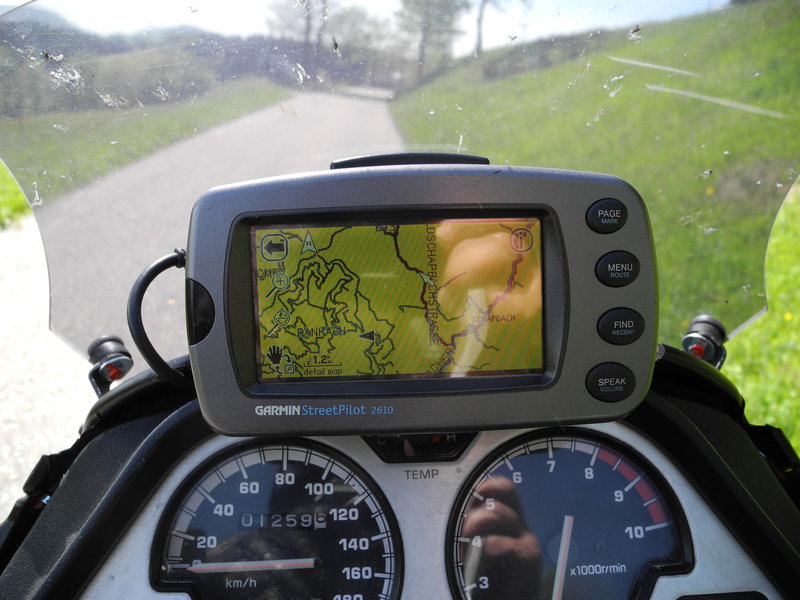

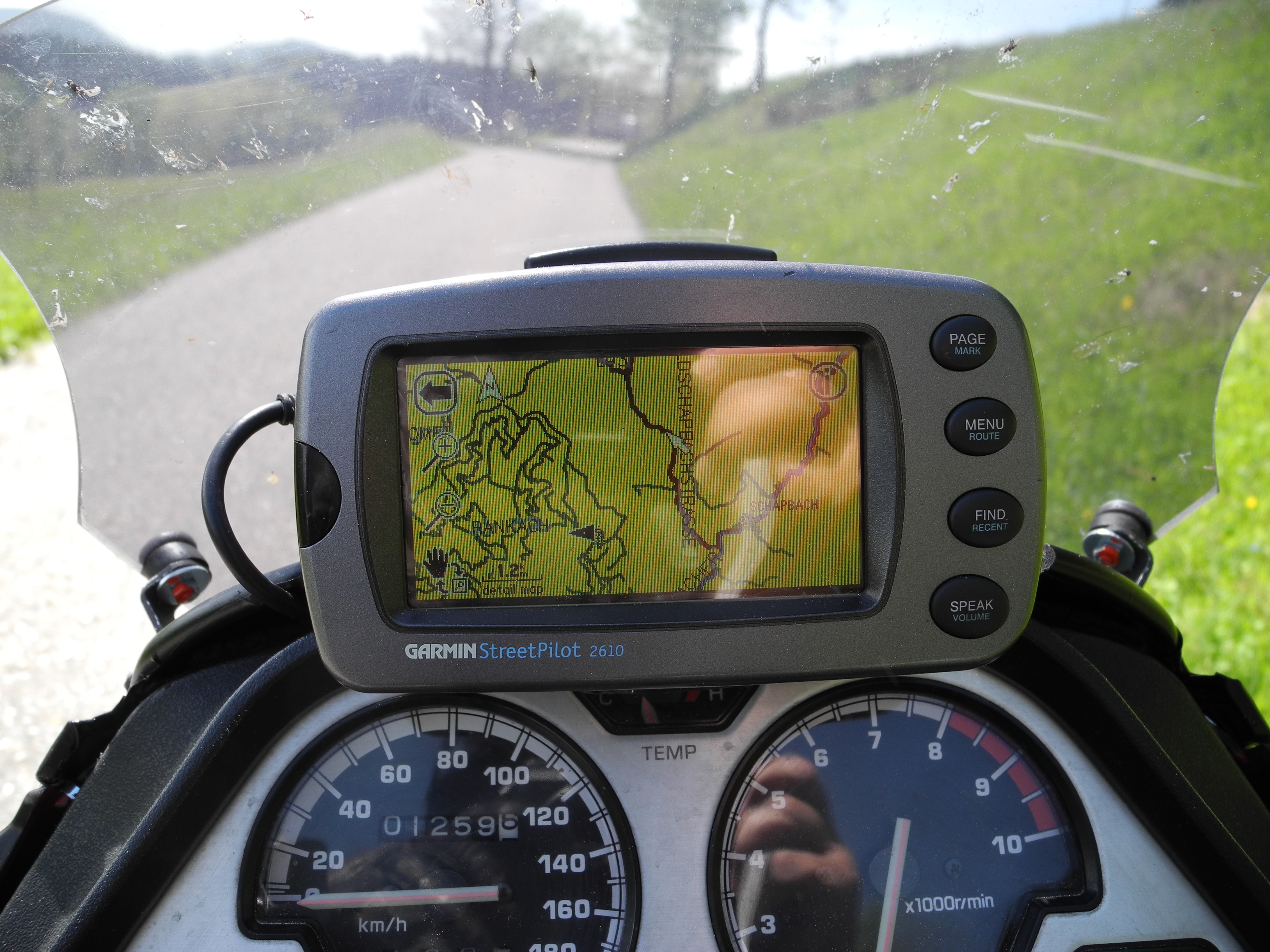

2610, auch in bunt:

ryna hat geschrieben:2610, auch in bunt:
welche Karte hast du da aktiviert OSM?
Beiträge: 11125
Re: Navigator 4 Problem
#23 Ungelesener Beitrag von ryna »
Wenn ich das richtig in Erinnerung habe, ist das die (ältere) Garminkarte für Straßennavigation. Die Topokarte würde noch Höhenlinien zeigen.
