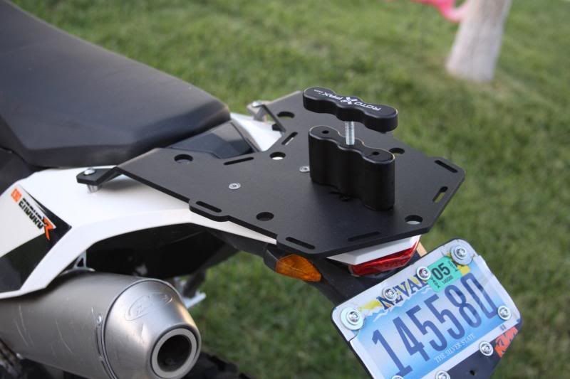

Zusätzlich wollte ich dahinter einen ca. 7 Liter Rotapax Ersatzkanister positionieren und darauf eine wasserdichte Rolle.
Das sollte dann für eine max. 2-3 Wochen Enduro Wander Reise vollkommen ausreichen. Und im kleinen Tankrucksack
wäre dann das notwendige elektronische Geraffel
http://nomadic-racks.com/" onclick="window.open(this.href);return false;
http://www.offroad-kontor.de/hersteller ... 5-gallonen" onclick="window.open(this.href);return false;

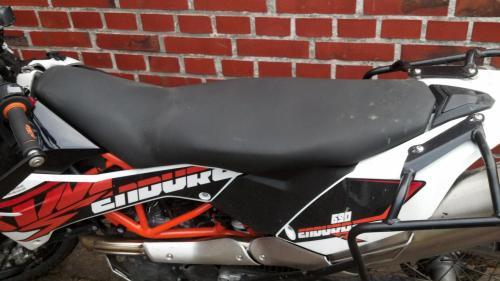

tourentaugliche Sitzbank
Bin auch mit der KTM unterwegs. Mit ein paar Anpassungen gibt sie eine Top-Reiseenduro ab.
Meine Anpassungen:
PP-Windschild; nimmt bis 120km/h einiges an Winddruck ab.
PP-Kühlerschutz, PP-Aluunterfahrschutz, härtere Feder hinten, Kofferträger und die PP-Komfortsitzbank.
Bis auf die Sitzbank funktionieren die anderen Teile einwandfrei. Die Sitzbank taugt garnichts. Habe sie hinterher bei Jungbluth umpolstern lassen. Danach gingen auch lange Etappen. Ich bin Alukofferfan da sie beim Campen Tisch und Stuhl ersetzen. Das Gepäck wird vervollständigt durch Tankrucksack und Rolle von Enduristan. Passend zum Lowbudget-Ansatz benutze ich als Navi das Blaupunkt Motopilot.
