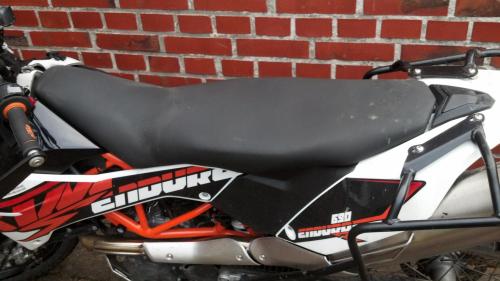

von tourenschnecke
tourentaugliche Sitzbank
Bin auch mit der KTM unterwegs. Mit ein paar Anpassungen gibt sie eine Top-Reiseenduro ab.
Meine Anpassungen:
PP-Windschild; nimmt bis 120km/h einiges an Winddruck ab.
PP-Kühlerschutz, PP-Aluunterfahrschutz, härtere Feder hinten, Kofferträger und die PP-Komfortsitzbank.
Bis auf die Sitzbank funktionieren die anderen Teile einwandfrei. Die Sitzbank taugt garnichts. Habe sie hinterher bei Jungbluth umpolstern lassen. Danach gingen auch lange Etappen. Ich bin Alukofferfan da sie beim Campen Tisch und Stuhl ersetzen. Das Gepäck wird vervollständigt durch Tankrucksack und Rolle von Enduristan. Passend zum Lowbudget-Ansatz benutze ich als Navi das Blaupunkt Motopilot.
