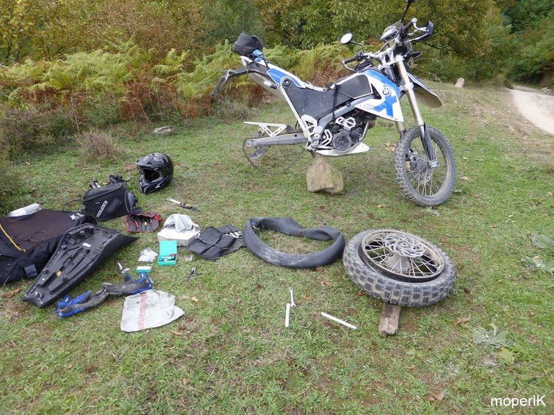

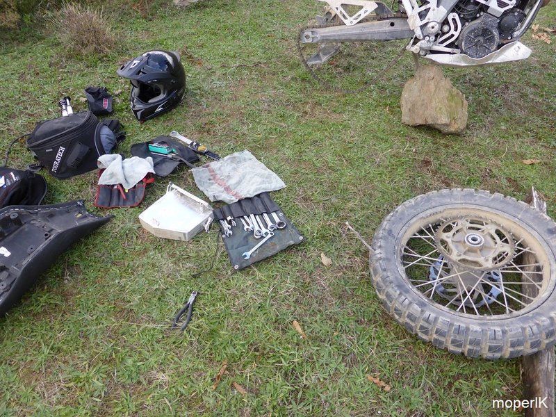

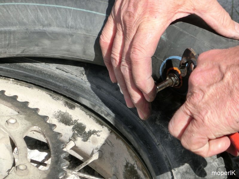

Kurze Zeit nach dem Losfahren merke ich das mein Hinterrad nicht richtig läuft.
Sch....... Patschen!!
Mein Kollege hat nichts bemerkt und ist weiter gefahren.

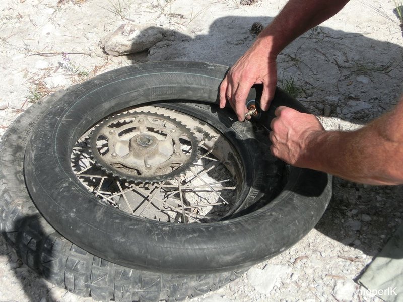

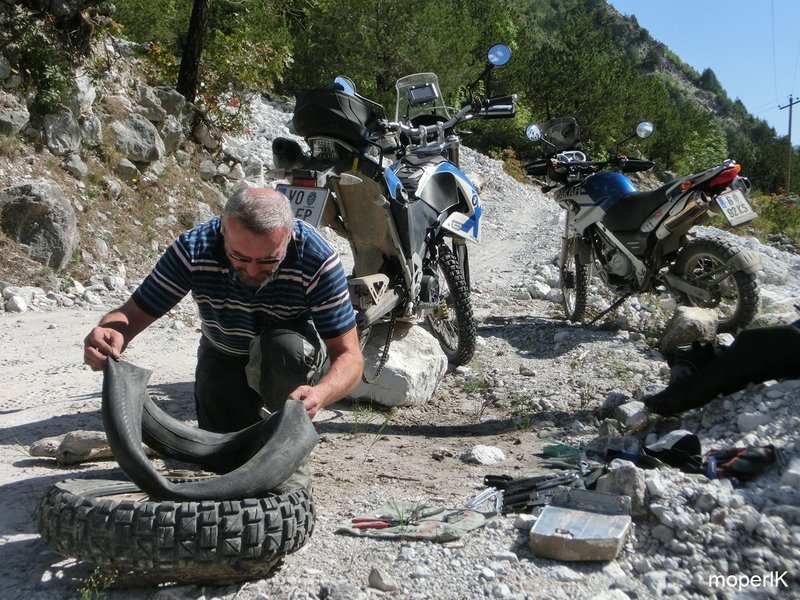

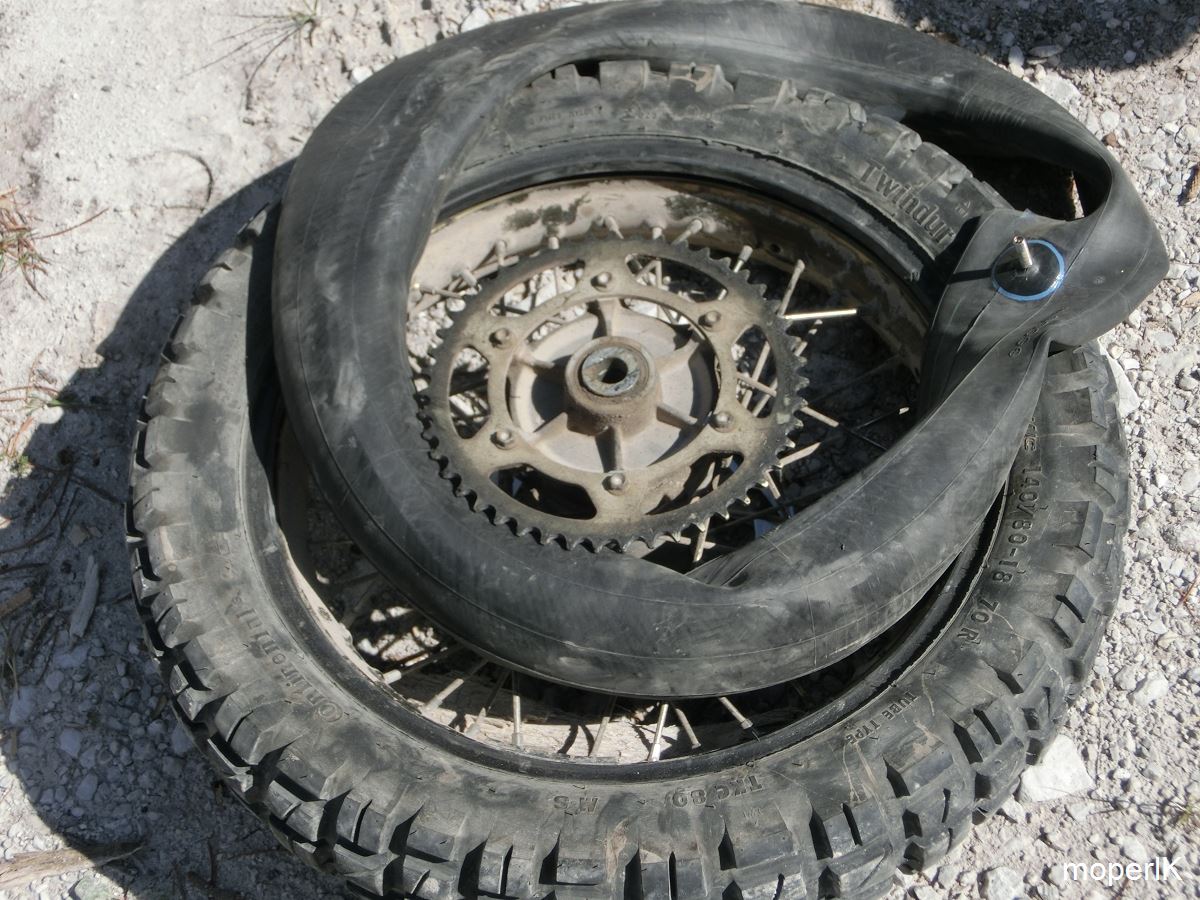

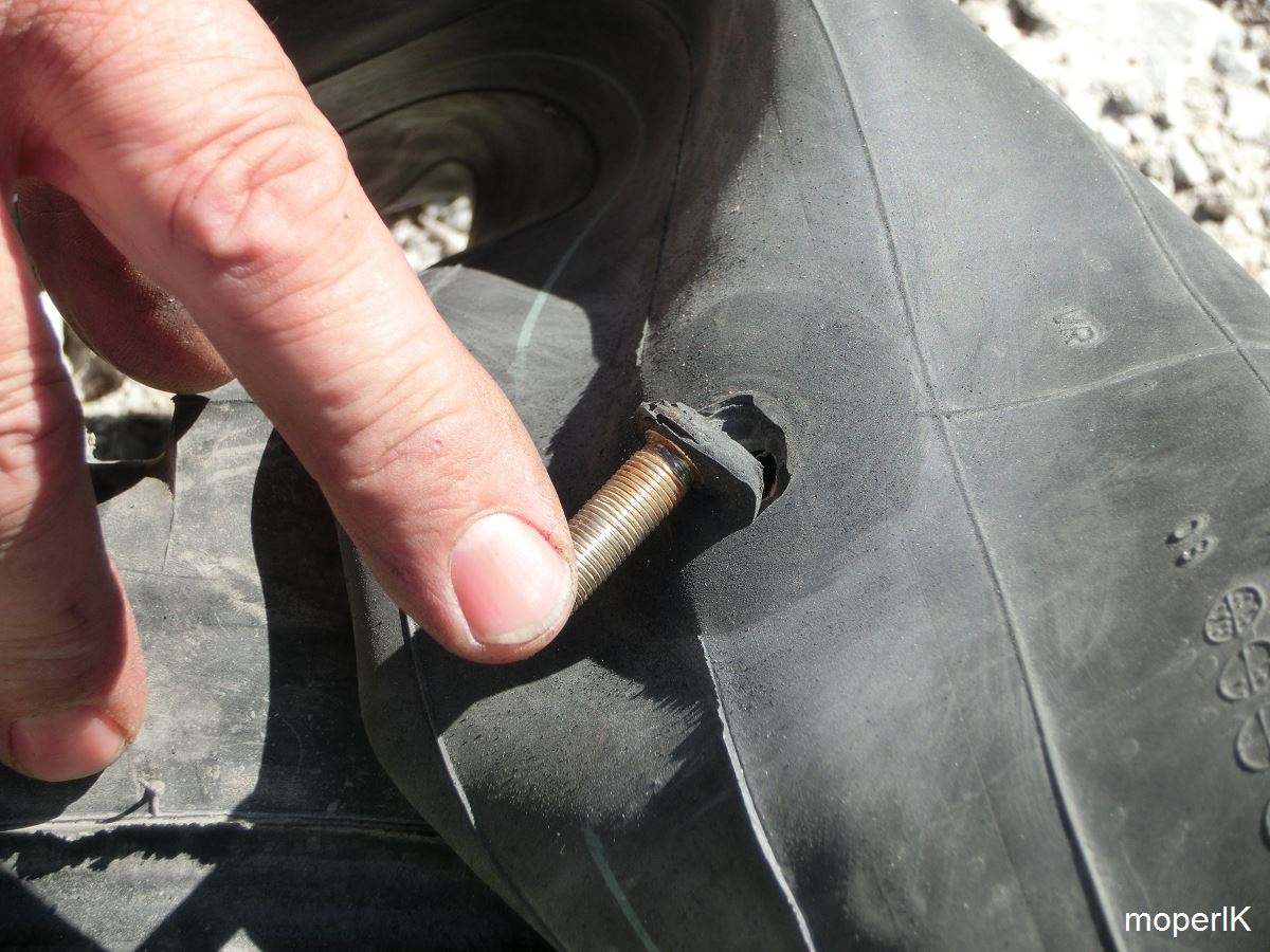

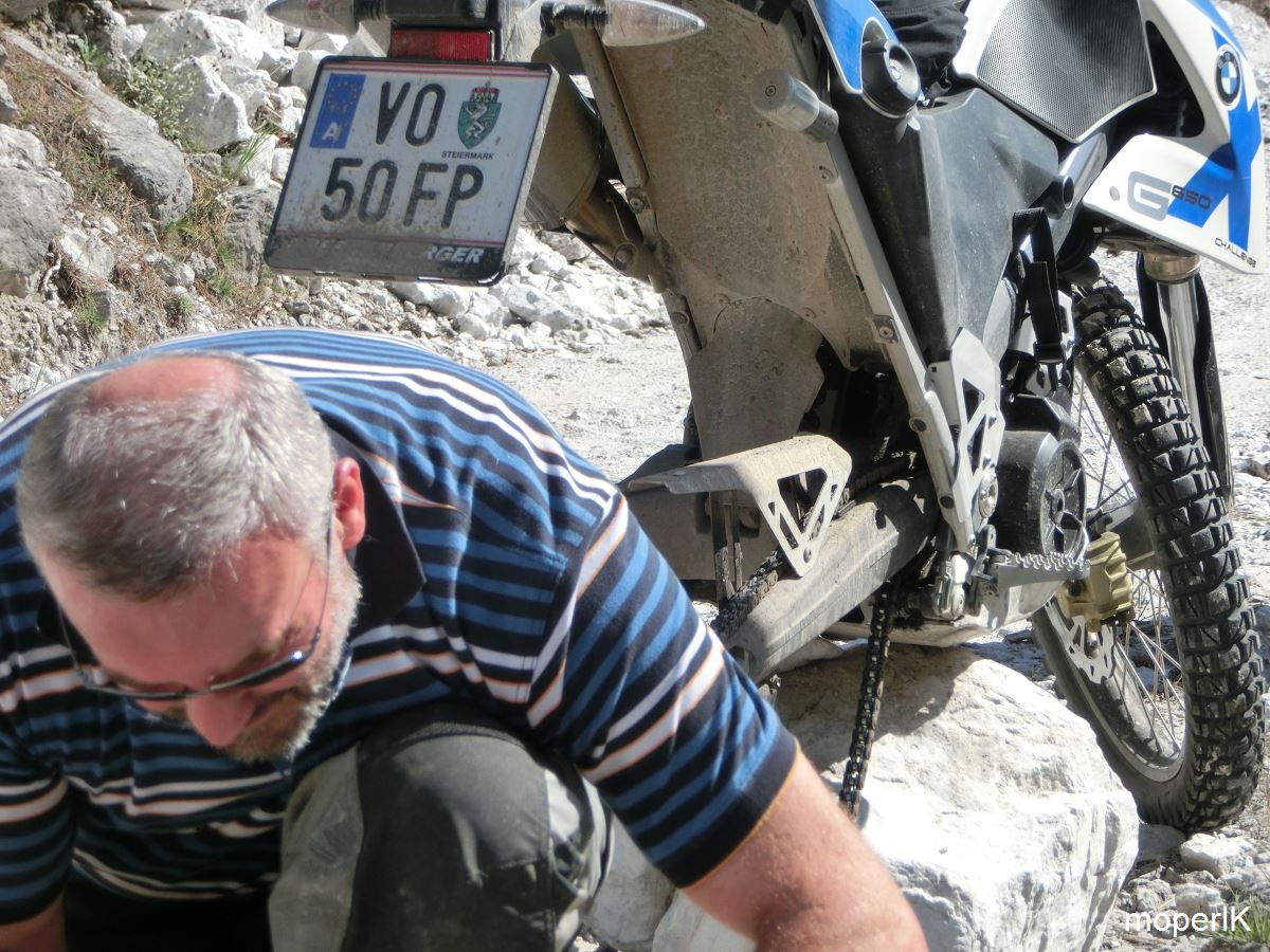

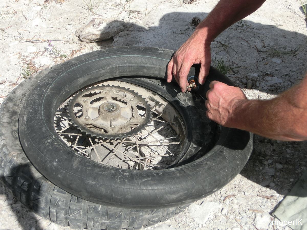

Ich such mir einen Stein zum unterlegen, bau das Hinterrad aus, nehme den Schlauch heraus
und sehe die Bescherung.
Ventil ausgerissen.

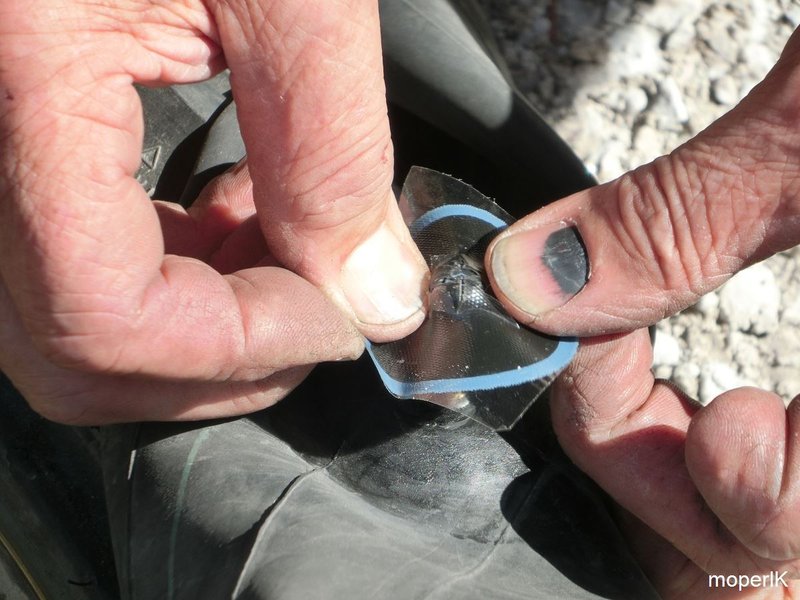

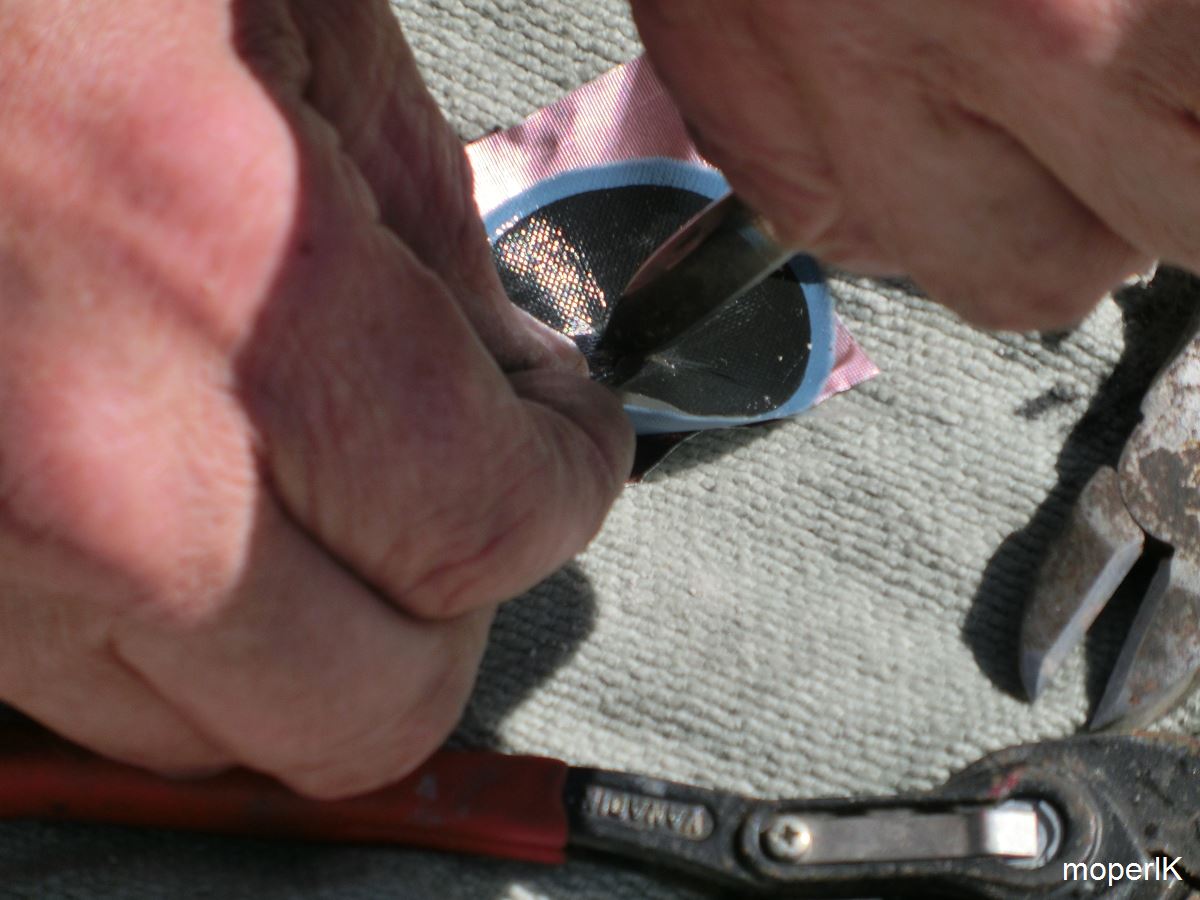

Inzwischen kommt Günther zurück und fragt: kann ich helfen? Ich ja : Bilderlmaschine nehmen
und Fotos machen.
Letherman ist gut wenn man dabeihat :L

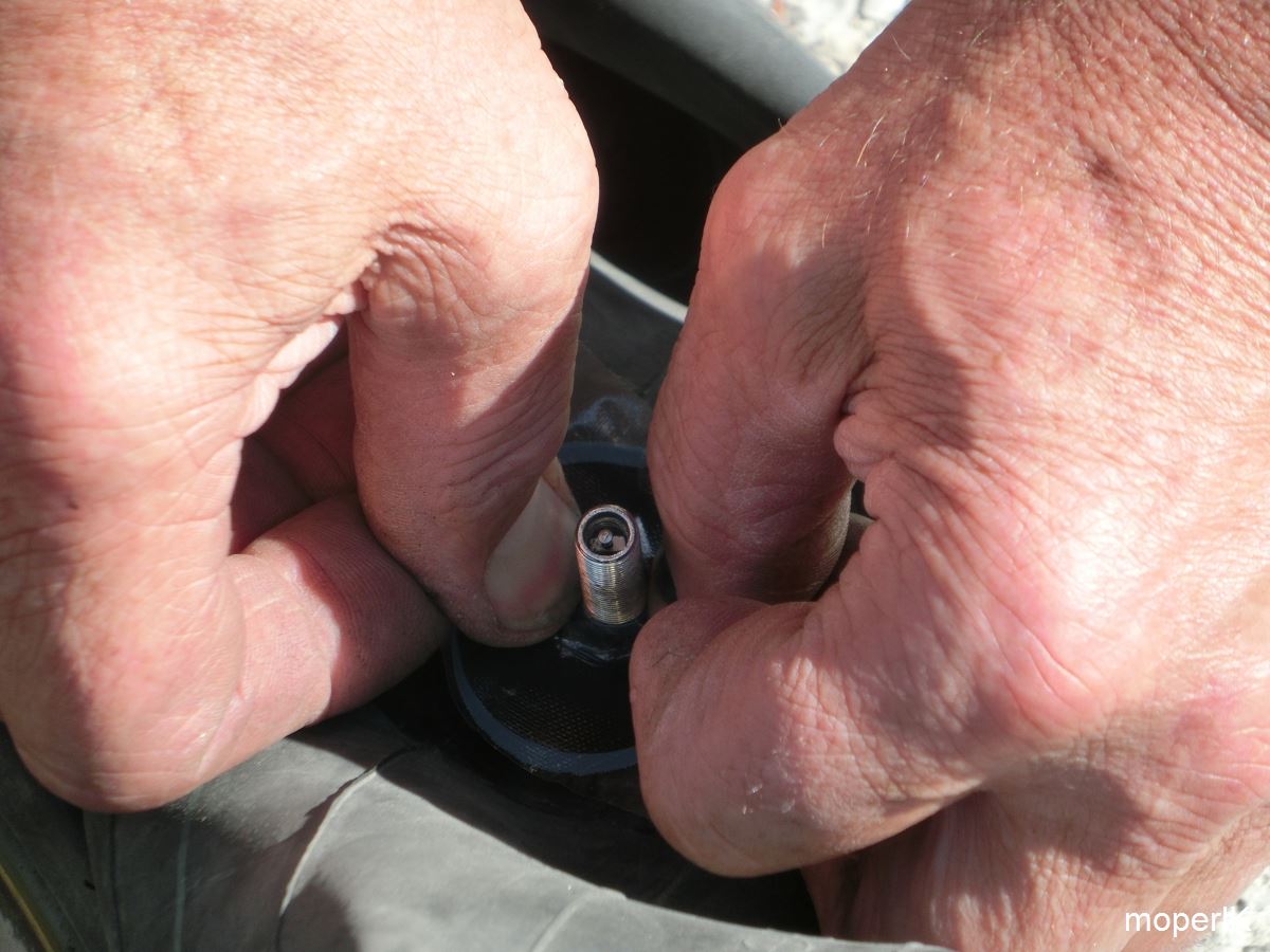

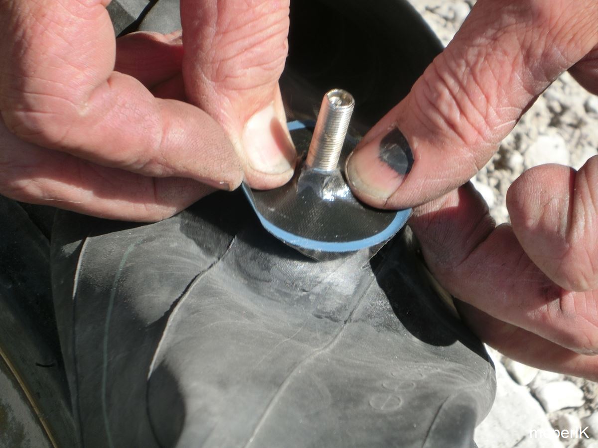

Fleck ein wenig einschneiden und über das Ventil stülpen
Aufrauhen und Gummilösung nicht vergessen
Zweiten Fleck darüber Beilage darauf und mit der Mutter festziehen

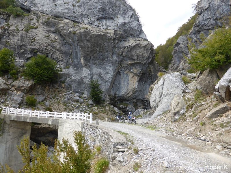

Wir kommen auf einen Paß und wie es in Albanien so ist, du kommst ums Eck
und dich erschlägt fast das Panorama. Also Bilder machen.

Wow, hätte nicht gedacht, dass ein fast komplett ausgerissenes Ventil wieder dicht wird. :L

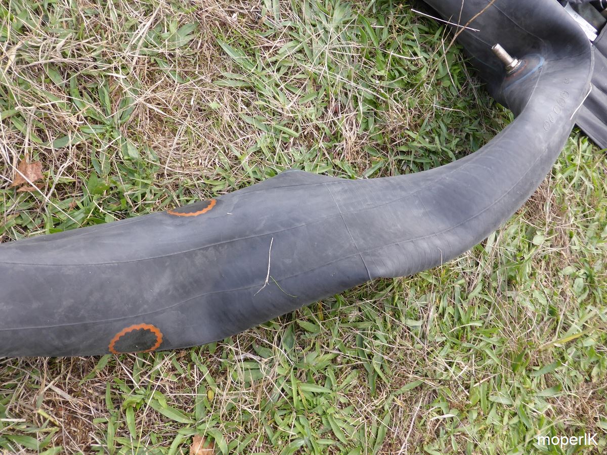

Weiter geht's..........doch Halt, mein Hinterrad geht schon wieder weich!!!
Ich denke das Ventil hat nicht gehalten.
Wir haben keinen Ersatzschlauch mit, es ist vier Uhr Nachmittag und es sind noch
gut 80km Schotterstraße bis zum Hotel.
Weil Ersatzschläuche sind ja im Bus. (sehr vernünftg :mrgreen: )
Werter Kollege du must losfahren und einen Schlauch holen.
Es kommt die Nacht und bei Finsternis diese Straße....... und kein Mensch weit und breit.

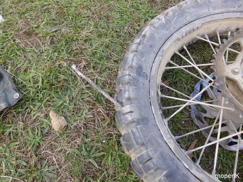

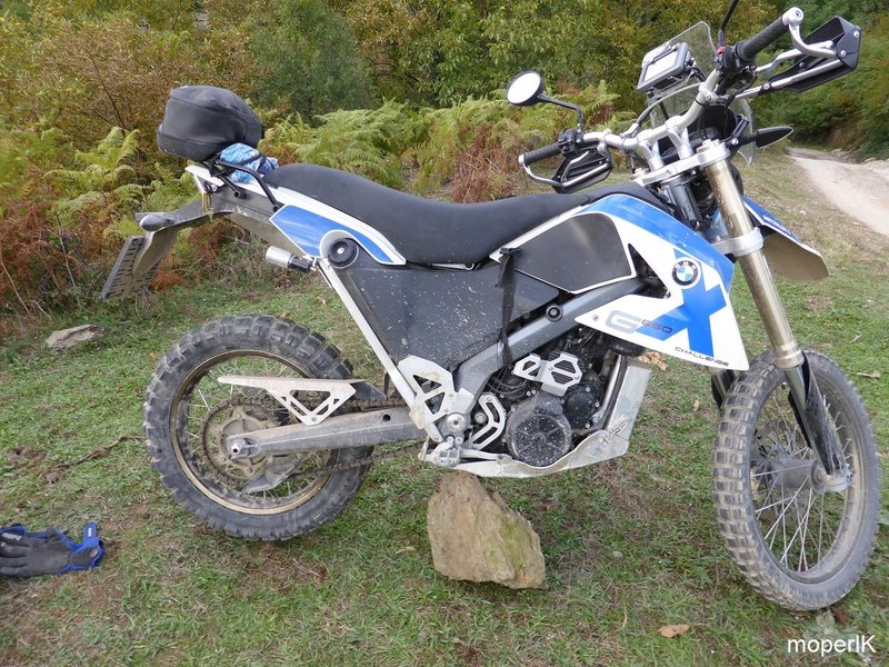

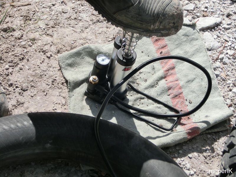

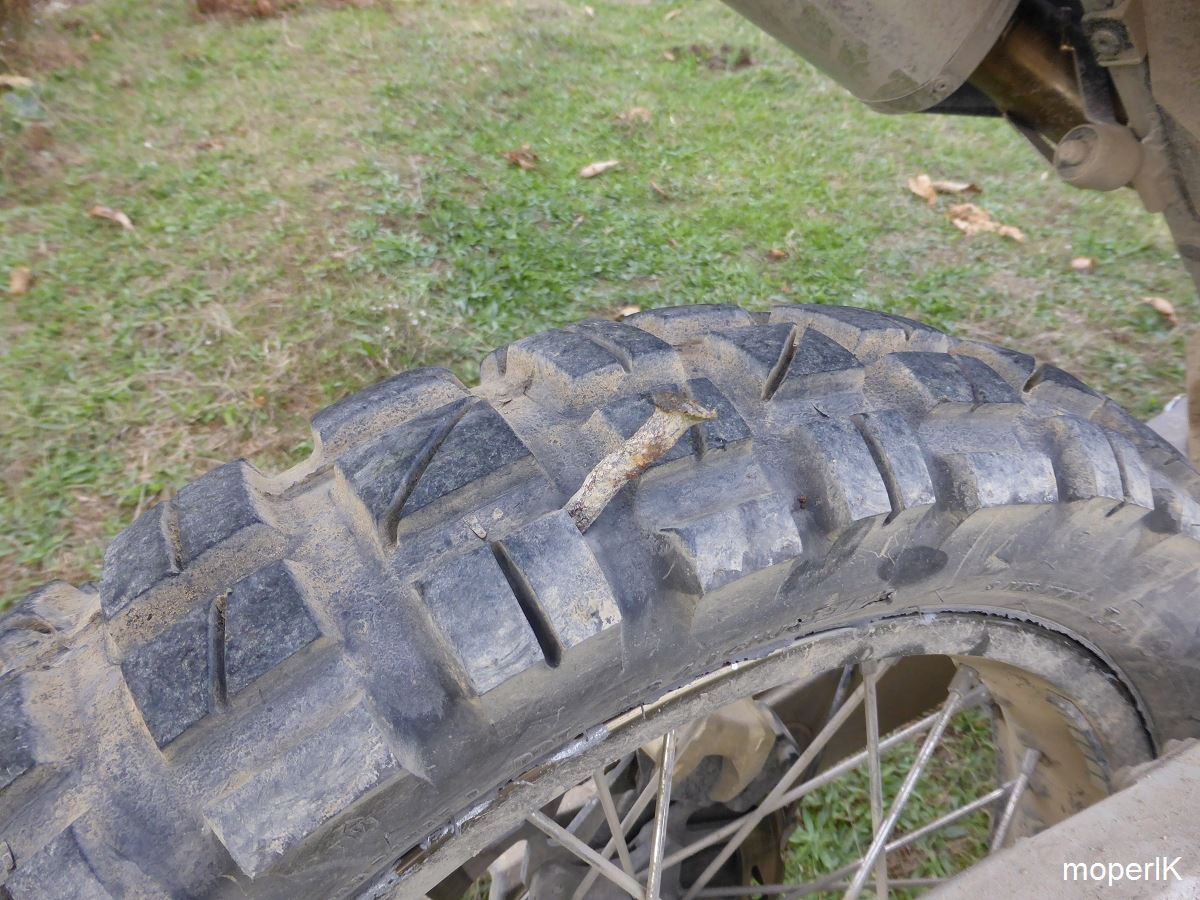

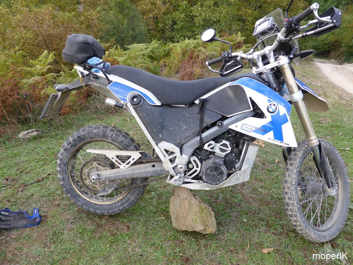

Ich schiebe mein Moperl an ein ebenes Plätzchen, suche einen Stein und mach mich ans ausbauen
des Rades. Da sehe ich etwas im Reifen stecken.
Ein Nagerl, also doch nicht das Ventil. Das Rad ist schnell ausgebaut.
Der Schlauch repariert, Rad eingebaut und los geht's .
