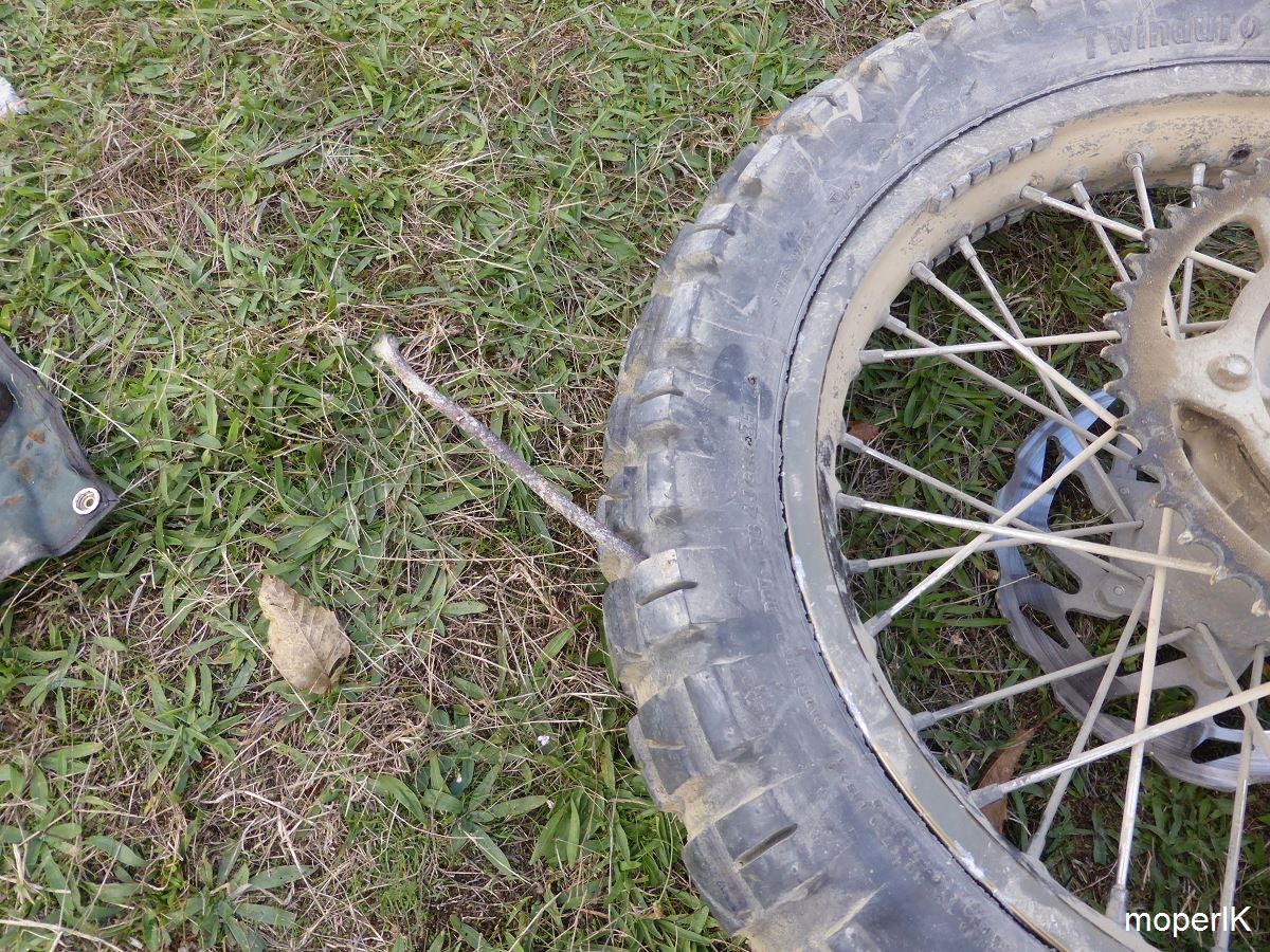

				Kurze Zeit nach dem Losfahren merke ich das mein Hinterrad nicht richtig läuft.
Sch....... Patschen!!
Mein Kollege hat nichts bemerkt und ist weiter gefahren.
Ich such mir einen Stein zum unterlegen, bau das Hinterrad aus, nehme den Schlauch heraus
und sehe die Bescherung.
Ventil ausgerissen.

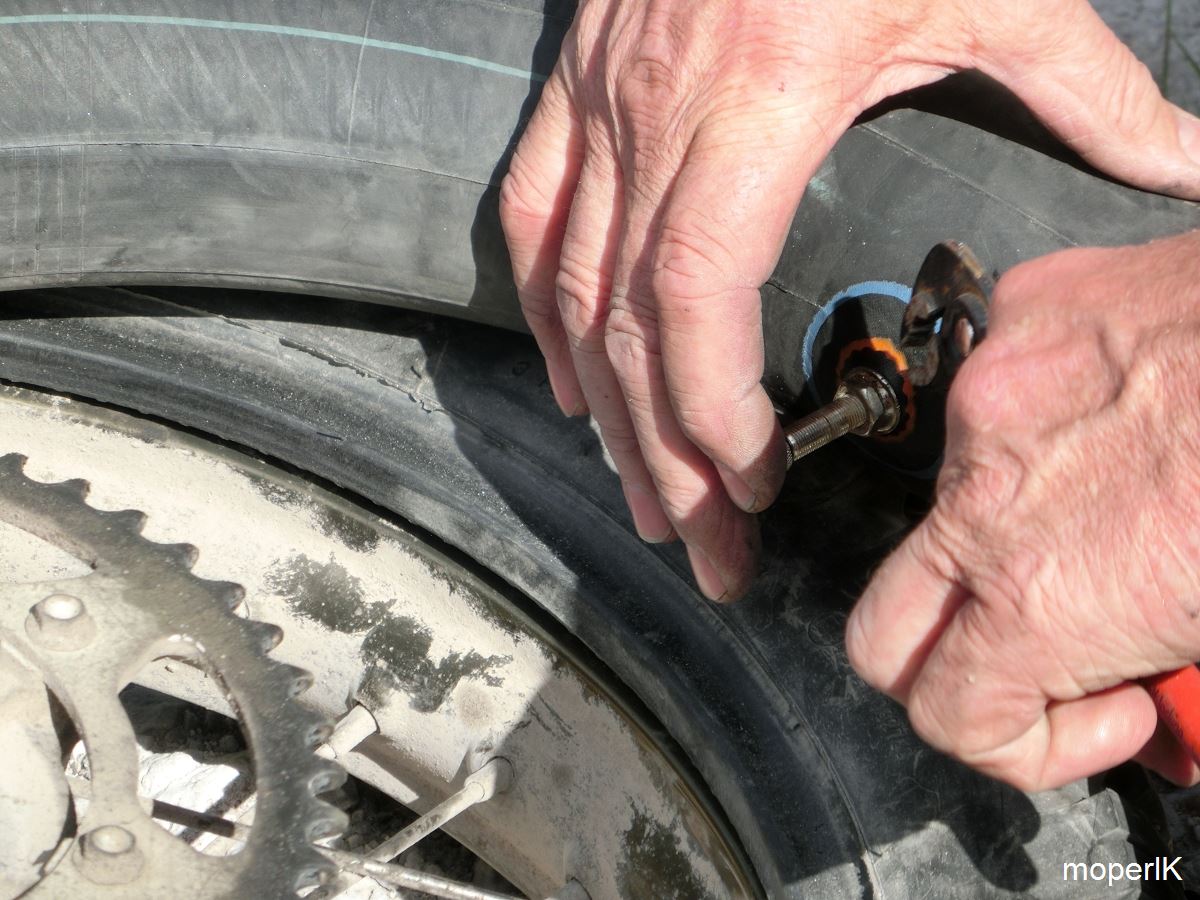

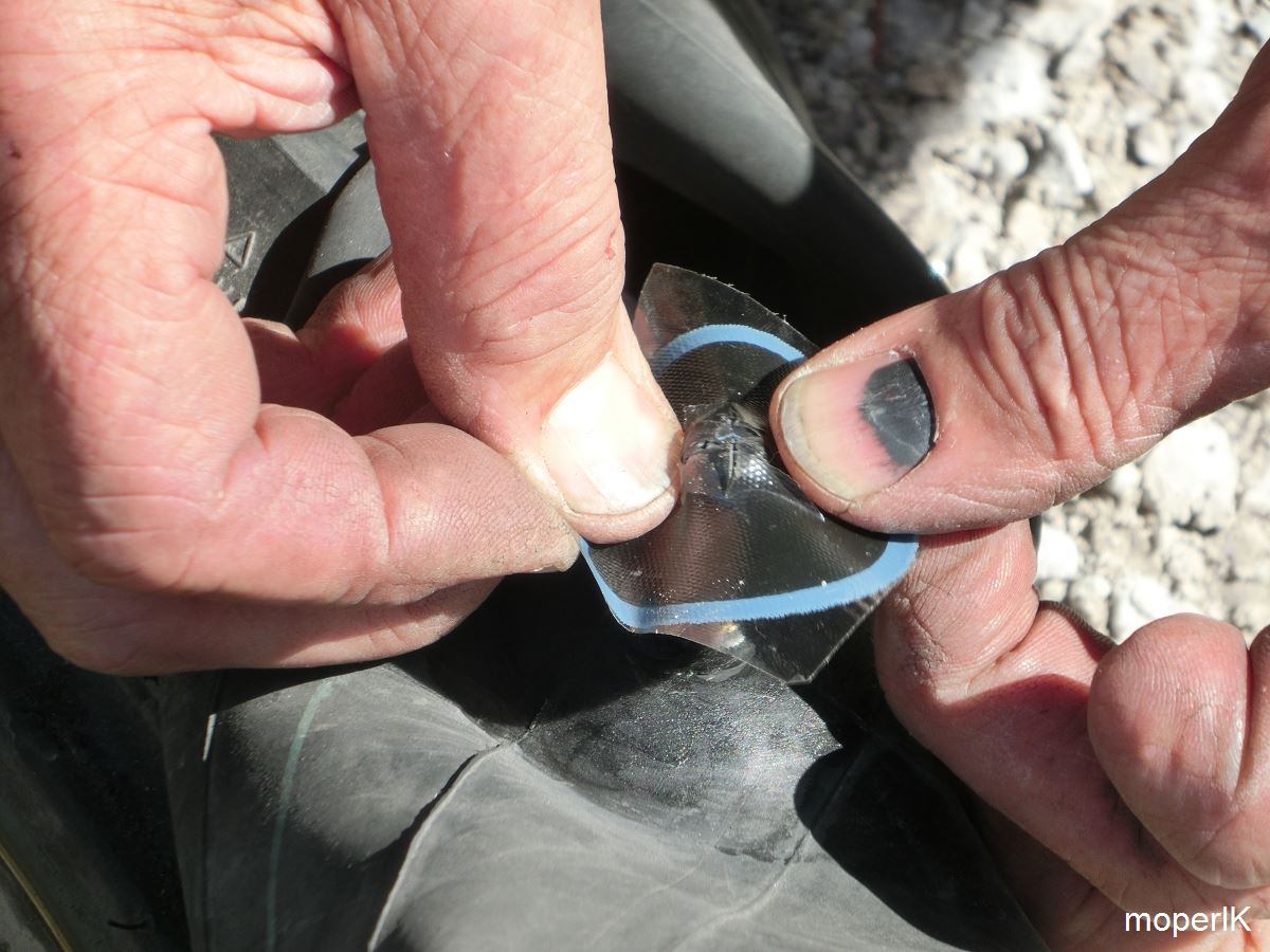

Fleck ein wenig einschneiden und über das Ventil stülpen
Aufrauhen und Gummilösung nicht vergessen
Zweiten Fleck darüber Beilage darauf und mit der Mutter festziehen
Ventil ausgerissen.
