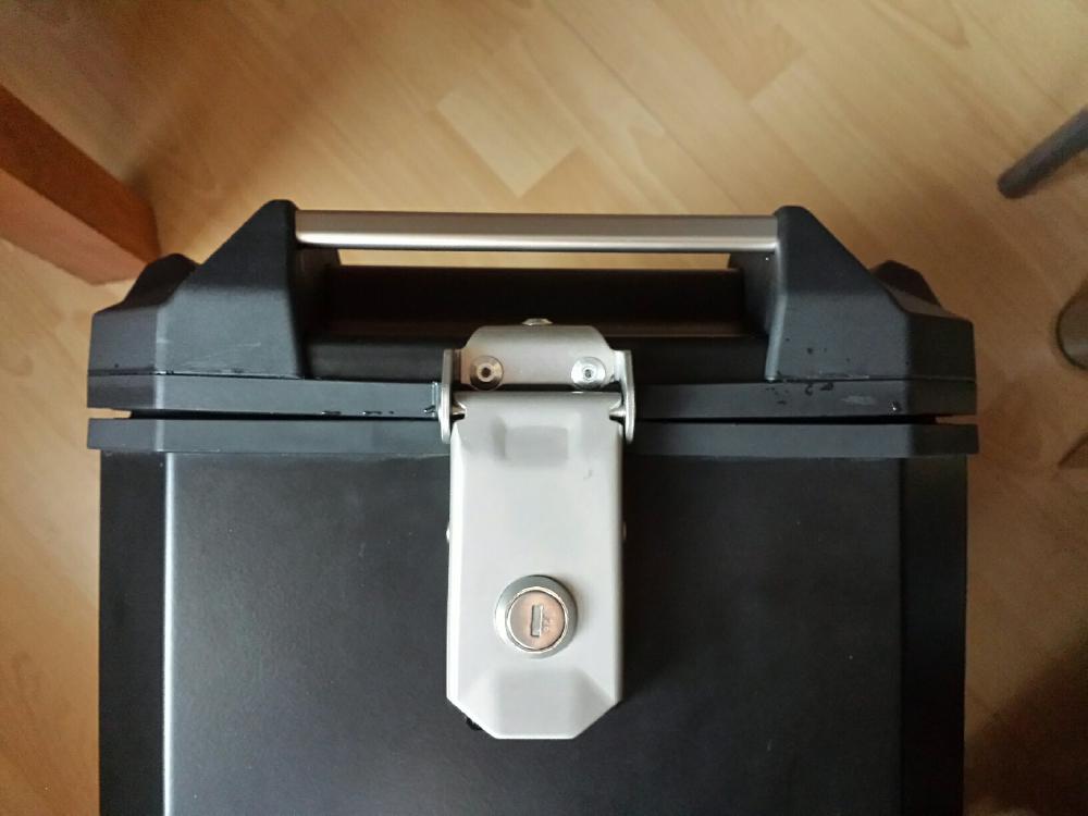

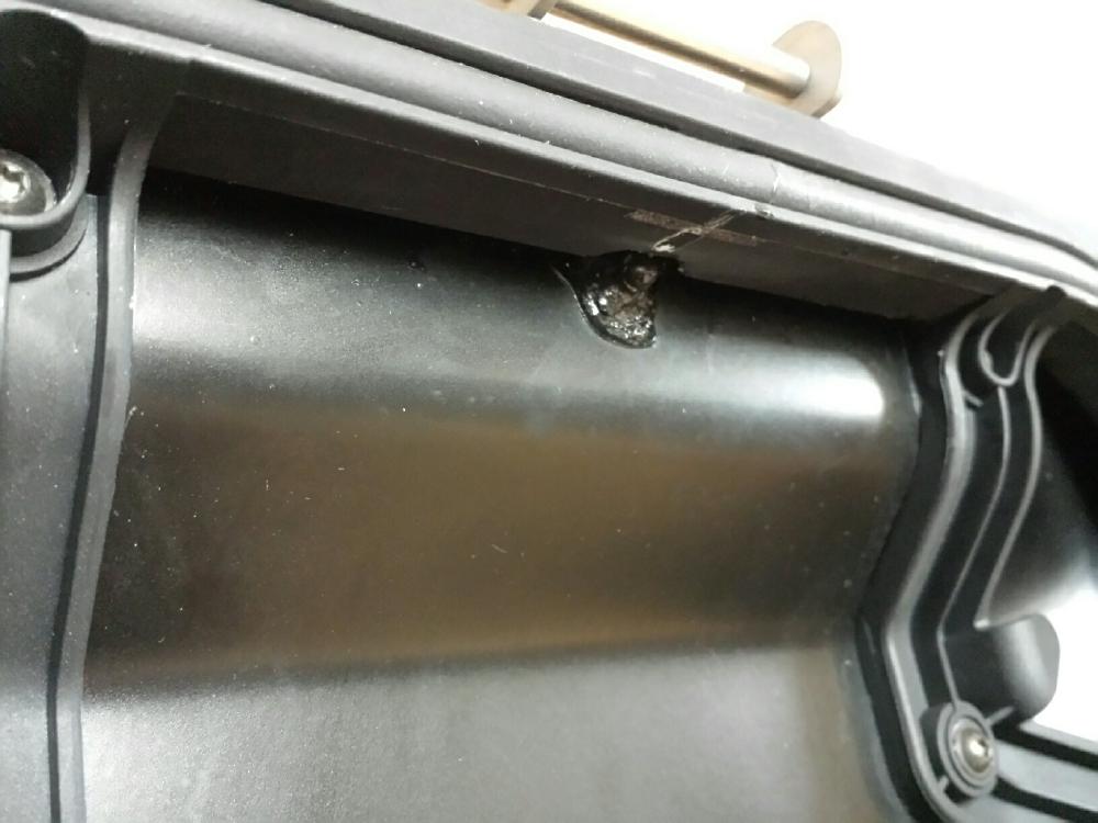

Ich habe mit meinen SW-Motech Trax Adventure Koffern wohl etwas die Arschkarte gezogen.
Bei meinem Dolomiten Urlaub musste ich auf der Rückreise (8 Stunden Regen) feststellen,
dass in beiden Koffern Wasser eingedrungen ist. :evil:
Da das Wasser beim Öffnen Unterwegs aus dem oberen Plastikrand innen gelaufen kam, konnte
also nicht die Dichtung verantwortlich sein. Somit blieb nur der Deckel übrig.
SW-Motech wurde angeschrieben und ohne irgendwelche Fragen sollten die Koffer über den
Verkäufer eingeschickt werden. Da war mir schon klar, dass ich wohl nicht der Erste mit dem
Problem bin.

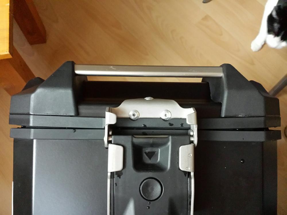

Anfang der Woche waren die Koffer wieder da und wie schon vermutet, wurde am Deckel alles,
was aus Plastik ist entfernt und mit "schwarzer Masse" abgedichtet.
Beim Deckel des kleinen Koffers wurde sauber gearbeitet, aber als ich den anderen Deckel gesehen
habe, bin ich fast aus allen Wolken gefallen. Den Zustand seht ihr unten in den Bildern.
Nun habe ich den Deckel wieder eingeschickt und bin gespannt, wie ich das Teil wieder bekomme.
Alex

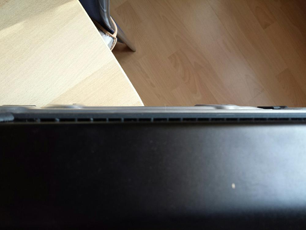

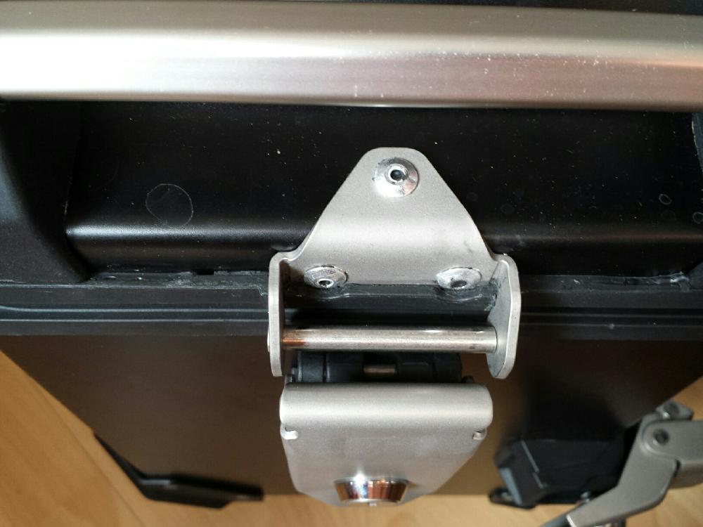

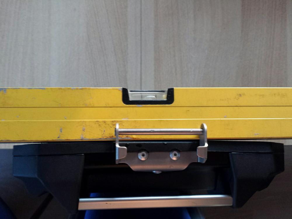

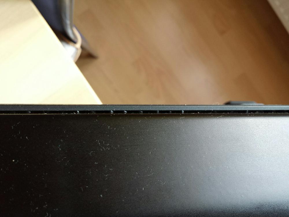

Der Mist geht weiter.
Donnerstag kam der Deckel nun wieder zurück und die schwarze Plastikumrandung ist jetzt so schief,
dass an den Ecken sogar in der Dusche Wasser eindringt, weil die Dichtung nicht mehr straff aufliegt.
Ich habe echt die Schnauze voll mit SW-Motech. :evil:
Nach erneuten Mail-Verkehr mit SW-Motech ist man zu dem Schluss gekommen, dass man mir einen
falschen Deckel geschickt hat, welcher nicht zu Wanne passt. Es gäbe wohl unterschiedliche
Revisionen.
Im Moment würde ich jedem von Koffern der Firma SW-Motech abraten!

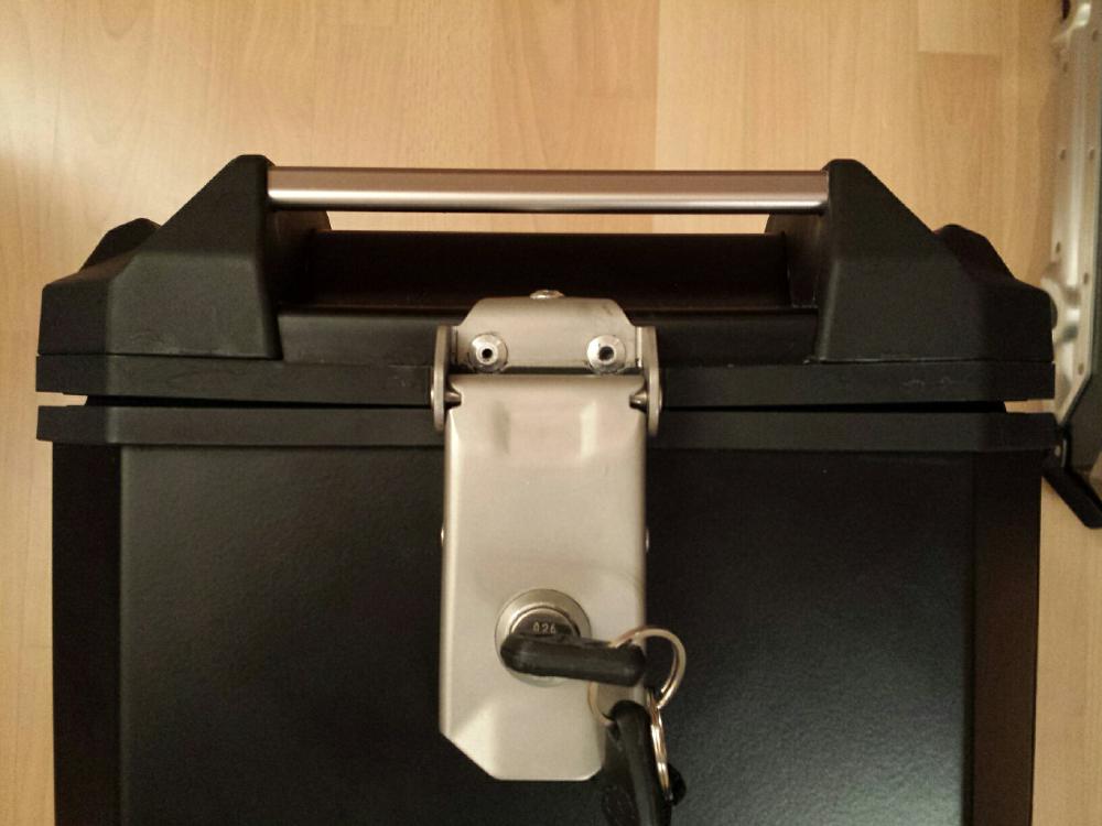

Nachdem ich nun zum dritten Mal den Deckel eingeschickt hatte und letzte Woche im
Regen testen konnte, musste ich feststellen, dass wieder Wasser eingedrungen ist. :evil:
Nun ist Schluss mit Nachbesserung und ich habe mit Louis telefoniert. Sie wollen sich
allerdings erst mit SW-Motech in Verbindung setzen.
