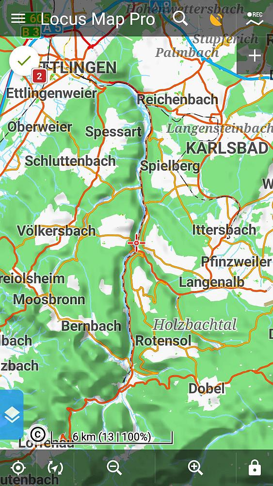

Anhang - Reliefdarstellung in Locus:

Autobahn blau wie Wasserläufe? Das lässt sich auf deinem Foto schon mal nicht mehr so gut ausmachen wie bei OsmAnd.

Autobahn ist bei mir immer blau. War schon bei allen Garmins so. Bei Locus kannst Du aber Themes nachinstallieren und auch mit dem Texteditor bei. Bei Osmand friß oder stirb.
