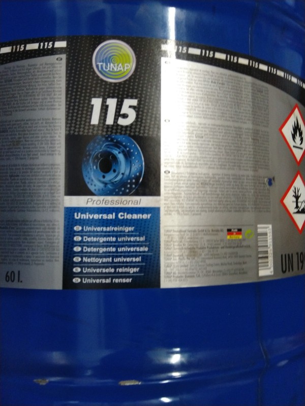

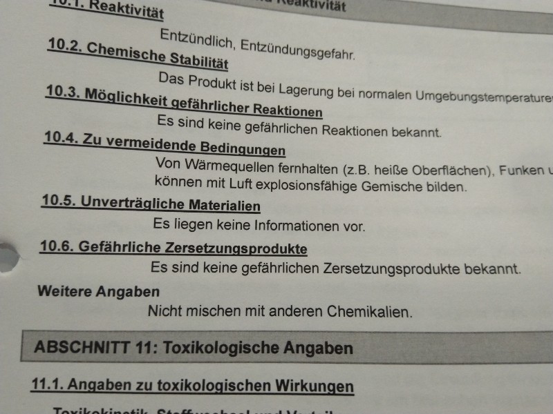

Die Tatsache, dass der Reiniger das Material angreifen könnte, hat mir keine Ruhe gelassen...
Bei dem von uns verwendeten Tunap 115 Reiniger sind tatsächlich keine Materialien bekannt, mit denen er reagieren würde - siehe:

- Sicherheitsdatenblatt.jpg (108.27 KiB) 2543 mal betrachtet
- Tunap115.jpg (95.13 KiB) 2543 mal betrachtet

Auf der Seite vom Hersteller steht:
Beschreibung
Eigenschaften
Entfernt Öl, Fett, Harz und Silikon
Bindet und schwemmt Abriebstaub ab
Lüftet schnell ab
Hoher Spraydruck für optimierte Reinigungswirkung auch an schwer zugänglichen Stellen
Anwendungsgebiet
Bei Bremsenwartung und Reparaturen
Bei Kupplungsreparaturen
Für Wartung, Reparatur und Montage bei extremen Verfettungen und Verharzungen
Anleitung
Zu reinigende Teile satt einsprühen.
Hinweis
Nicht auf Lack sprühen
An empfindlichen Teilen, z.B. Kunststoff, an verborgener Stelle auf Materialverträglichkeit prüfen
Also aufpassen, daß nichts auf frischen Lack tropft. Manche Kunststoffe mögen sowas auch nicht- besonders empfindlich sind moderne Kunststoffe von Tablets, Handys, usw. Man kann mit Bremsenreiniger sehr gut die Finger wieder sauber bekommen, wenn man frische Farbe drauf hat! Vorsichtig wäre ich auch bei Aufklebern, ist bei vielen Mopeds viel auf den Lack geklebt.
