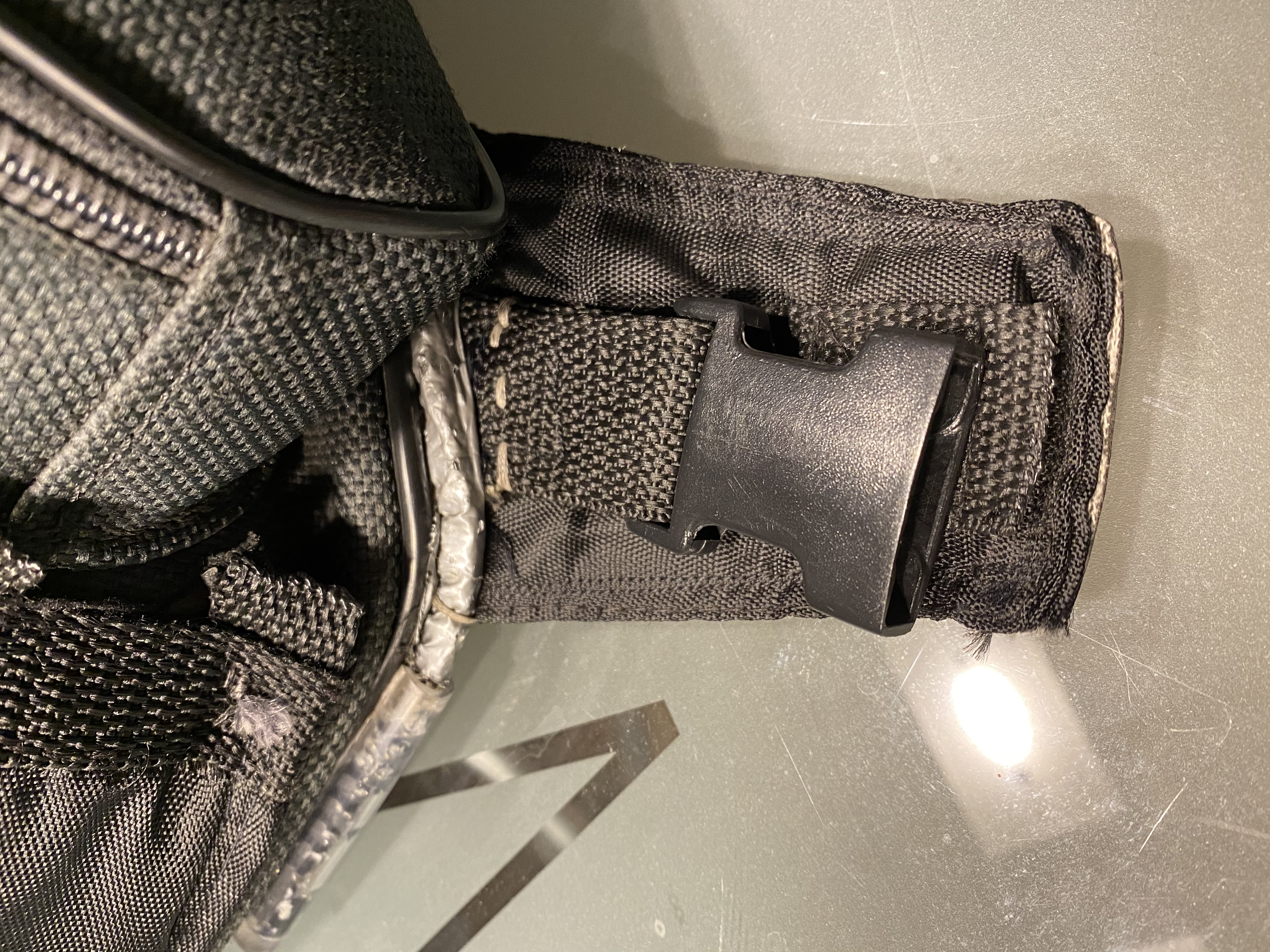

Andreas, so ein Tankrucksack lässt sich auch auf universal umbauen, d.h. sowohl für Riemen- und Magnethalterung.
Bastelmaterial: etwas Leder/Cordura 1000, starke Neodym-Magnete (Ebay/Amazon), Steckschnallen und Gurtband (Baumarkt).
Hier solch eine kombinierte Halterung an einem gepimpten TT-Tankrucksack:
In der Tasche steckt ein leistungsfähiger Neodym, mit der Steckschnalle kann ich die Haltegurte z.B. an der Waldprinzessin anklipsen. Die „Taschen“ lassen sich mit Nähmaschine nähen. Am Tankrucksack vernähe ich das anschließend von Hand mit reißfestem Segelgarn. Dazu muss man kein Profi sein; fette Nadel und diese mit Spitzzange durch das Material zwängen, oder komfortabler mit Nähahle.

Unglaublich was Du so drauf hast.......extrem neidisch..... DD DD DD Denke Du könntest bestimmt 30 Patente anmelden..... :Sl:
