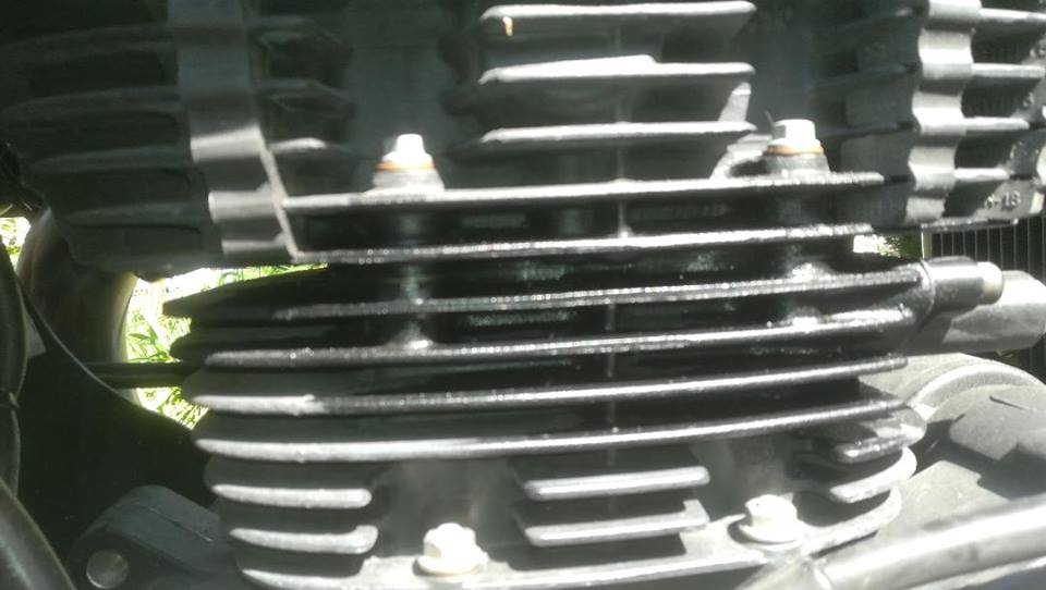

Bei meiner Himalayan ist die Zylinderkopfdichtung defekt und wird als Garantiefall repariert. Könnte eine Schwächstelle an diesem Motorrad sein. Habe von 3 Fällen gelesen. Nur als Tip, ab und zu mal einen Blick drauf zu werfen :idea: Ich hoffe, dass dann Ruhe ist.

#181 Ungelesener Beitrag von maxmoto »
Danke für die Aufklärung, aber, da ich von Mopeds genauso viel verstehe wie von Nähmaschinen ...
Wie sieht man das? Worauf muss ich einen Blick werfen? An was merke ich das.
Hab jetzt ca. 5.000 problemlose km drauf und wenn ich von der nächsten Tour zurückkomme sind's voraussichtlich gute 10.000.
Ich hoffe, dass die Händler in Frankreich, Spanien, Portugal im Fall des Falles das auch auf Garantie richten.
Beiträge: 4793
Re: REH - Royal Enfield Himalayan
#182 Ungelesener Beitrag von Marock »
... das merkt man wenn es zwischen Zylinderkopf und Zylinder etwas schwitzt ... das ist wahrscheinlich dann kein Problem, weil der Ölverlust dadurch sehr sehr gering ist ... kann man dann auch zu Hause machen (lassen) ...

#183 Ungelesener Beitrag von wheel-of-time »
Hallo Max, so sieht das aus. Mir wäre das gar nicht aufgefallen, aber meinem Mann ;)

#184 Ungelesener Beitrag von AlterHeizer »
Salut Max,
eine defekte Zylinderkopfdichtung ist nicht so einfach erkennbar, da sich ein solcher Defekt meist schleichend entwickelt. Es gibt halt ein paar Symptome, die auf einen sich anbahnenden bzw. bereits vorhandenen Defekt an der Zylinderkopfdichtung hindeuten, so z.B. beschrieben hier: https://www.fairgarage.de/zylinderkopfd ... t-symptome" onclick="window.open(this.href);return false;
Die Symptome sind typisch für alle wassergekühlten Motoren, egal ob Auto oder Motorrad.
Erste Indizien sind oft schlechteres Anspringen und verringerte Leistung, dann sollte man sofort schauen, ob sich weitere Indizien (Wasser im Öl oder umgekehrt) finden lassen. Die Krux bei einer defekten Zylinderkopfdichtung ist, daß diese nicht nur schleichend, sondern auch schlagartig durchgehen kann ...
Drücke Dir alle 20 Daumen, daß Du unterwegs von einem solchen Defekt verschont bleiben wirst!
