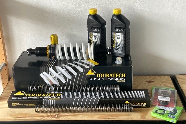

Anruf aus der Werkstatt, Fahrwerk wird gerade eingebaut. Zustandsbericht: Lenkkopflager hat einen gaaanz leichten Rastpunkt (wird getauscht), Schwingen- und Radlager sind i.O., Kupplungs-Reibscheiben sind ziemlich verschlissen und werden auch erneuert.

Kleines Update, die Investitionen in Verschleißteile haben sich gelohnt. Meine Reise-GS ist wieder fit für die Reise. Nur ich bin es nicht: seit einer Covid-Infektion im März fehlt mir noch die Ausdauer, werde schnell müde und muss dann schlafen. Wird langsam besser, mit Betonung auf langsam, aber das ist eine andere Geschichte, die ein andermal erzählt wird.
Zum Moped: im Winter hab ich noch den Scheinwerfer erneuert, weil die Navigation durch Kurven im Dunkeln mit dem alten etwas erschwert war (schwarze Flecken auf dem Reflektor, Glas von innen getrübt). Im Februar gab es dann noch neuen TÜV und neue Reifen. Die Reifen wollte ich schon im Dezember drauf machen lassen, als das Fahrwerk eingebaut worden ist. Da hatte Michelin aber Lieferschwierigkeiten, und so hat sich das ganze auf den Februar verschoben.
Was einerseits nicht schlimm war, weil die Metzeler noch mehr als genug Profil hatten, um legal damit unterwegs zu sein. Was andererseits sich im Nachhinein als gut herausgestellt hat, Fahrwerk und Reifen zu unterschiedlichen Zeitpunkten zu tauschen. So hab ich ein Gefühl dafür bekommen, welchen Unterschied die einzelnen Maßnahmen auf das Fahrverhalten haben.
Mit dem neuen Touratech-Fahrwerk gab es eine Verbesserung der Handlichkeit um Welten. Bisher habe ich die 800er in unbeladenem Zustand als unfahrbar empfunden, wegen kippeligem Schwerpunkt und so. Ich hole zur Erinnerung mal mein eigenes Zitat vom November 2016 wieder hoch:
H.Kowalski hat geschrieben: ↑Freitag 4. November 2016, 11:19... tendenziell kippelige weil hohe Schwerpunkt der F 800 GS. Durch mich als "Sitzriese" (relativ großer Oberkörper im Vergleich zur Gesamtgröße) mit einer Körpermasse, die ca. 1/3 der Gesamtmasse von Moped + Fahrer ausmacht, verlagert sich der Schwerpunkt der Gesamtmasse noch weiter nach oben, was sich ungünstig im Schräglagenverhalten bemerkbar macht.
In unbeladenem Zustand - ohne Koffer dran - finde ich es relativ schwierig, das Moped agil durch Kurven zu lenken. Bereits mit leeren Koffern verbessert sich das Einlenkverhalten merklich. Mit gefüllten Koffern lässt sich das Moped so gut lenken, wie ich es erwarte.
Überraschung! Schon auf der Fahrt von der Werkstatt nach Hause hat sich der Unterschied deutlich bemerkbar gemacht. Ich beschreibe jetzt mal men Gefühl. Plötzlich reagiert das unbeladene Motorrad auf Lenkimpuse wie ich es erwarte, dieses kippelige Verhalten hat sich deutlich verbessert! Die Gabel war vorher einfach zu schwamming, Lenkbefehle sind nur zögerlich an Reifen und Straße abgegeben worden. beim einbremsen in Kurven tauchte die Gabel tief ein, federte dann wieder krass aus, und da kam immer viel Unruhe in die Geometrie. Mit dem neuen Gabel-Innenleben bleibt das Fahrzeug bei allen Fahrmanövern stabil und lenkbar. Dickes Plus! :L Auch das komfortable Federbein gefällt mir sehr gut. :L
Klar ist der Unterschied eines neuen zu einem verschlissenen Fahrwerk immer krass. Aber selbst im Neuzustand war das Original-Fahrwerk nie so gut wie das aus dem Zubehör. Die Probleme mit dem gefühlt kippeligen Schwerpunkt waren von Anfang an da und sind jetzt plötzlich weg. :L Das Moped fühlt sich jetzt um 50 kg leichter an.
Lange Strecken gefahren bin ich im Winter nicht, aber dafür regelmaßig und dann mit eher mäßiger Geschwindigkeit. Sowieso im Winter, aber da waren ja auch noch die Metzeler Tourance Next, zu denen ich das Vertrauen verloren hatte wegen einigen überraschenden Rutschern. Ich wollte was anderes, was mit mehr Profil für mehr Sicherheitsgefühl auf schlechten Straßen und solchen mit verdichtem Schotter. Aber auch kein 80:20 Kompromiss-Reifen bei dem man auf nassem Asphalt deutlich längere Bremswege in Kauf nehmen muss, wenn ich eh zu 99% auf Asphalt unterwegs bin. So bin ich auf den Michelin Anakee Adventure gestoßen, der laut Behauptungen der Hersteller und diverser Vergleichstest auf Asphalt kaum Kompromisse eingeht, mit Bestnoten bei Nässe. Nach meinem Empfinden ist das ein 100% Straßenreifen, nur eben mit Profil anstatt die anderen üblichen Fabrikate, die ich eher als Slicks mit Regenrinnen bezeichnen würde.
Wie auch immer, im Februar gab es dann auch die anderen Reifen. Was soll ich sagen? Ich bin überrascht über den Unterschied zu vorher, mit dem ich nicht gerechnet hätte. Das Moped fühlt sich um weitere 50 kg leichter an, also ingesamt nun 100 gefühlte Kilogramm. Noch agiler lässt sich das unbeladene Motorrad um die Kurven lenken und drücken, verhält sich dabei neutraler, gutmütiger und nicht so sensibel im Vergleich zu den Metzeler vorher. Insgesamt auch etwas weicher, etwa vergieichbar mit Winterreifen auf dem Auto. Vom Gefühl her der passende Reifen für meine Reise-Enduro, die sich auch unbeladen nun so fährt, wie ich es von anderen Enduros gewohnt war, die ich früher gefahren bin. Jetzt, wo es wieder wärmes ist, waren auch mal etwas schnellere Fahrten durch Kurven und enge Kehren auf den Steigen der Schwäbischen Alb drin. Funktioniert auch hervorragend, sowohl ohne Koffer wie auch mit den Samstags-Einkäufen in den Alu-Koffern. :L
