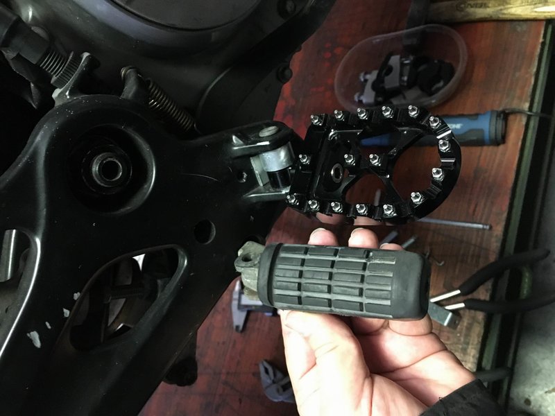

Schlankeren Frontkotflügel angepasst, breite, griffige Fußraten für besseren Halt

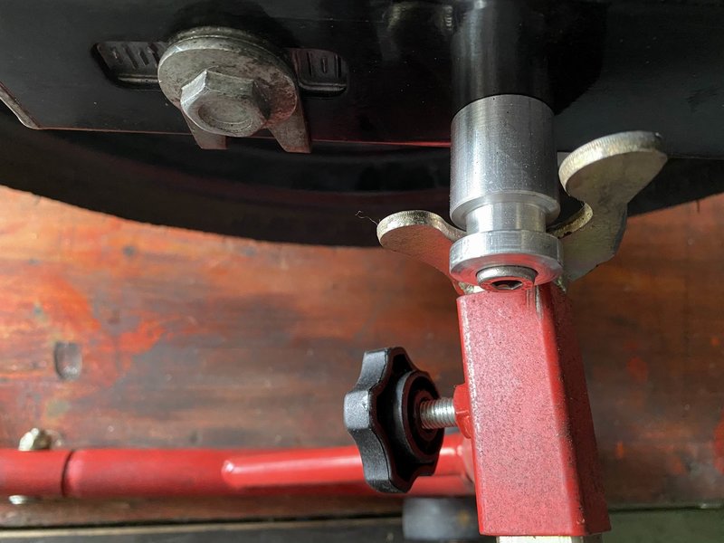

... Prismenaufnahme für festen Stand auf dem Montageständer angefertigt

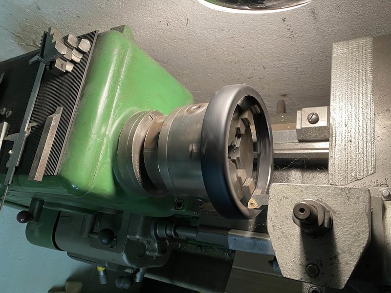

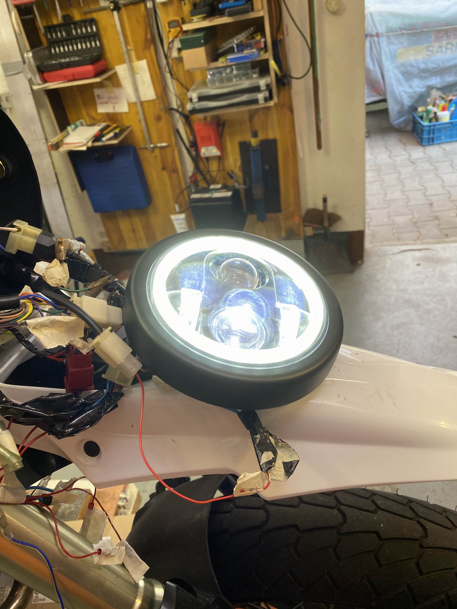

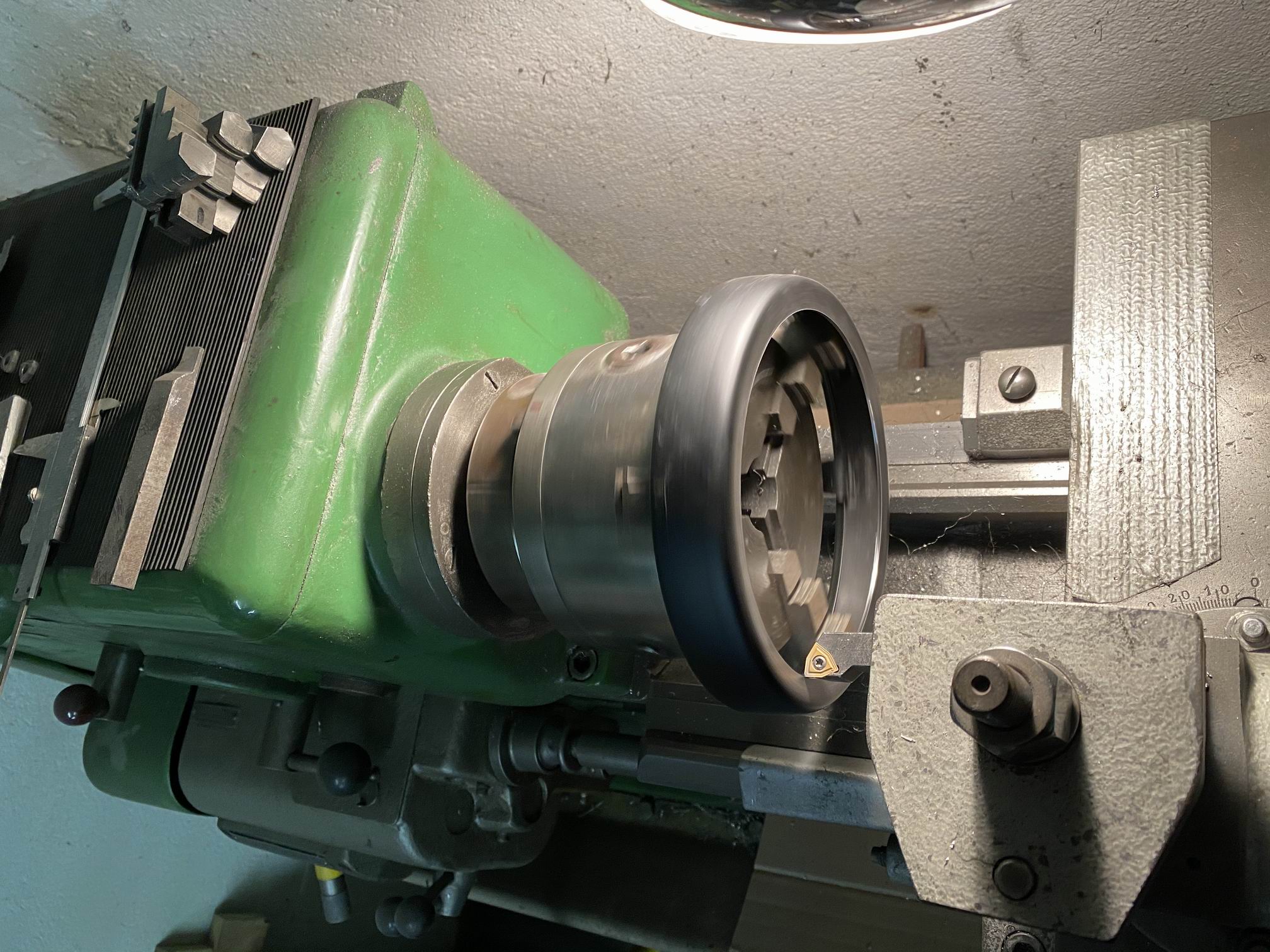

Nächster Zeitfresser - Das Lampengehäuse passte erst nach Bearbeitung an der Drehbank zum LED-Scheinwerfereinsatz.

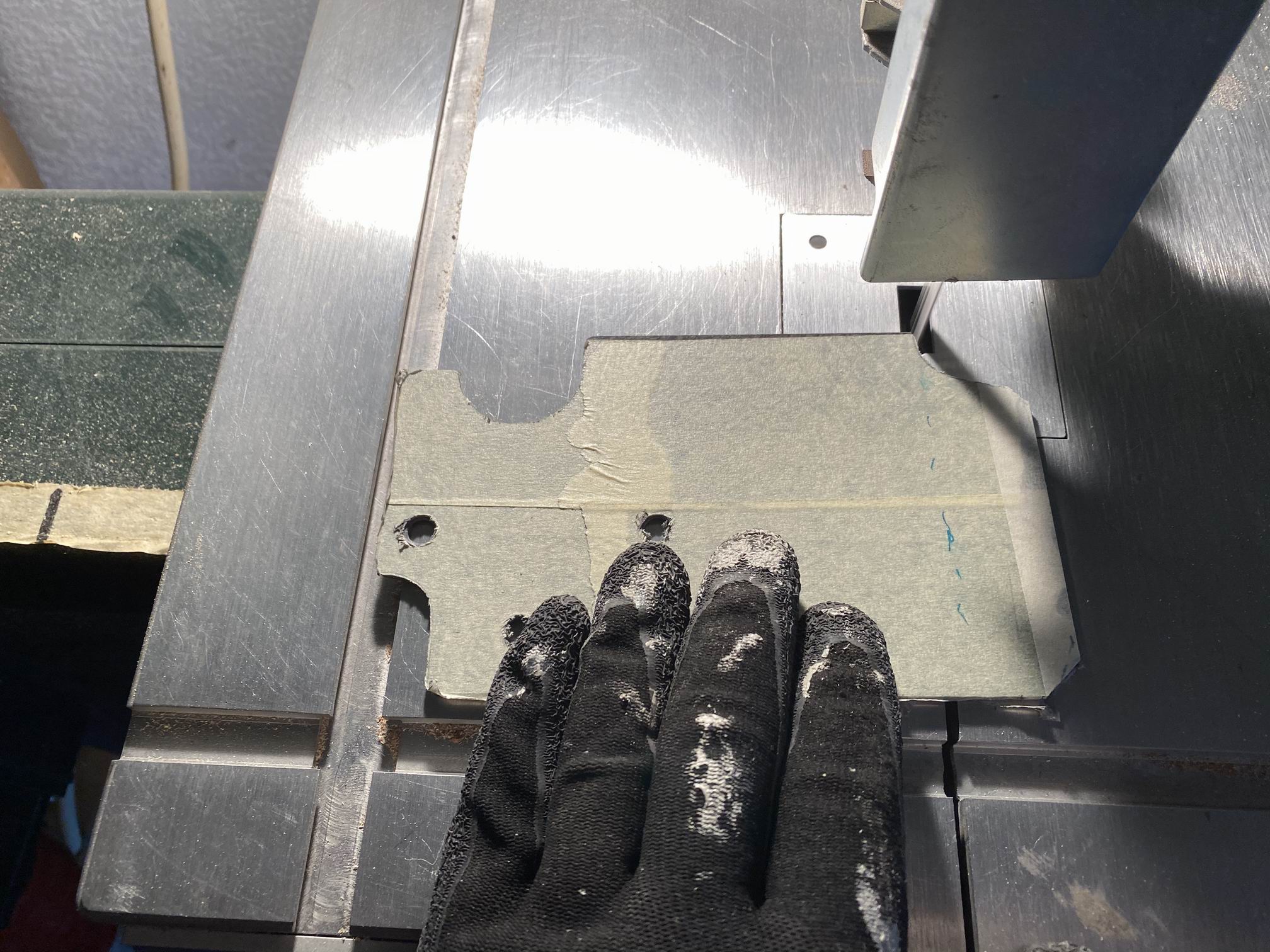

Carbon Grundplatte für das Koso-Cockpit unterm Sägeblatt

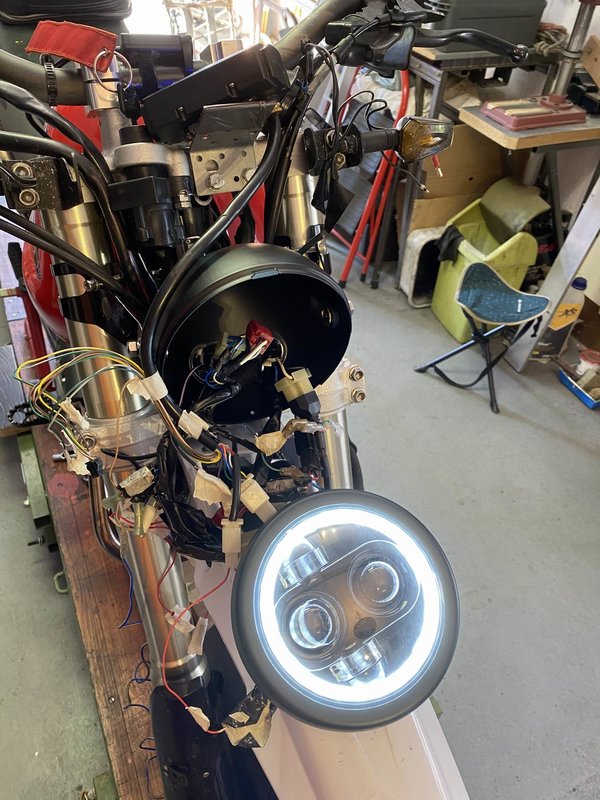

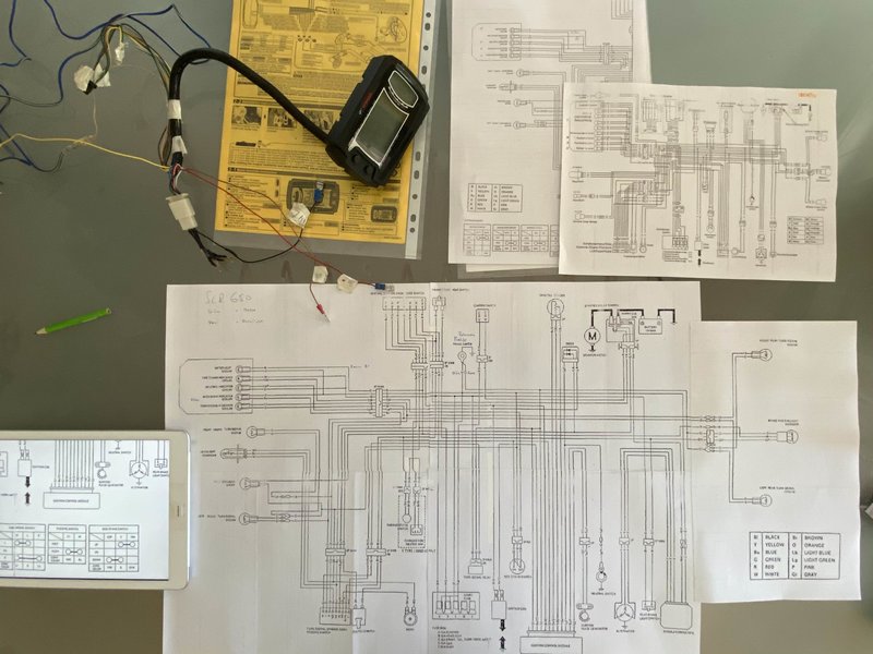

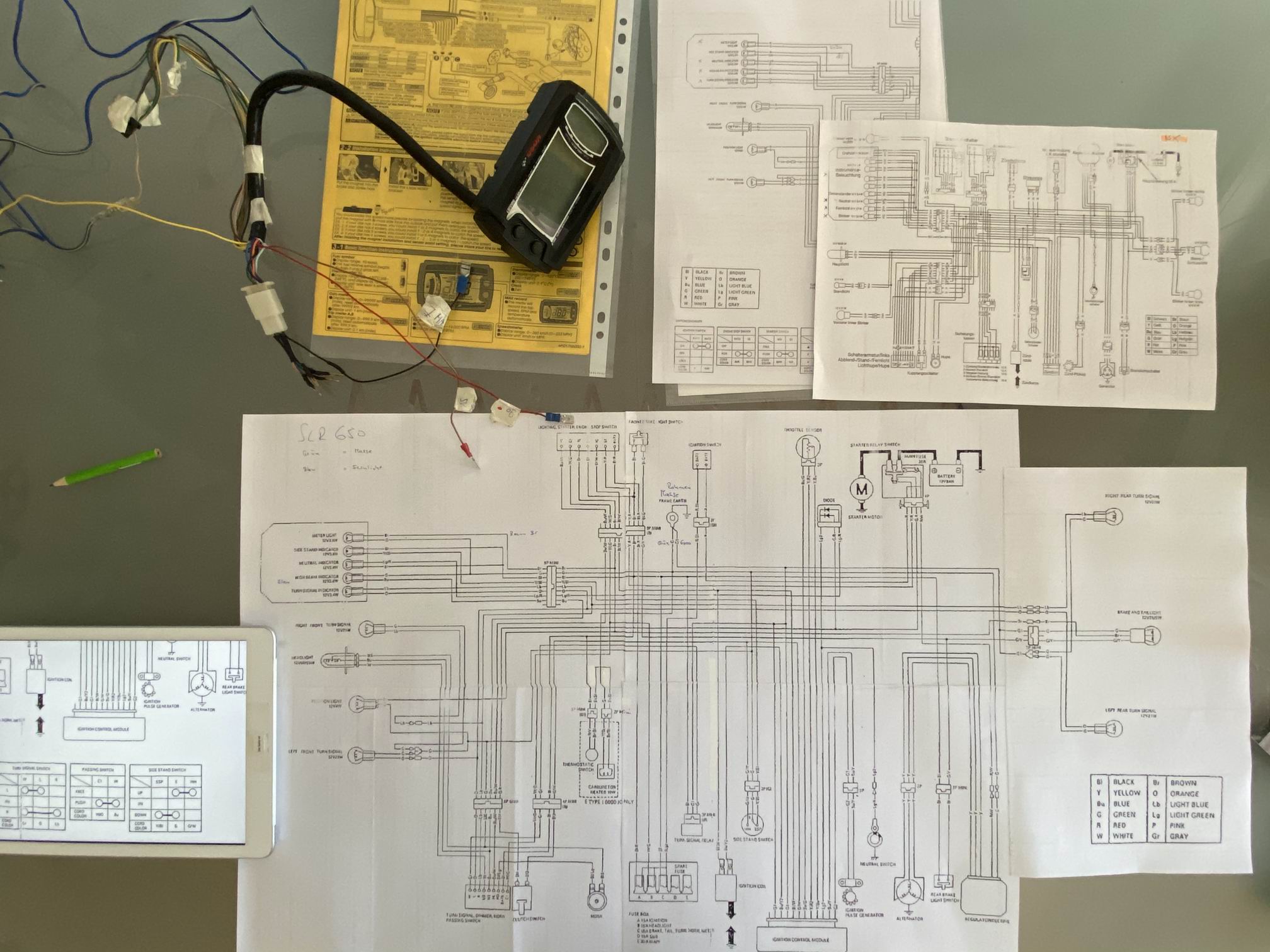

Cockpit und neue Lampe machten einen Eingriff in die die Elektrik erforderlich.
Erstmal Überblick verschaffen
... und ran an den Kabelsalat. Standlicht funktionert
...Abblendlicht auch.

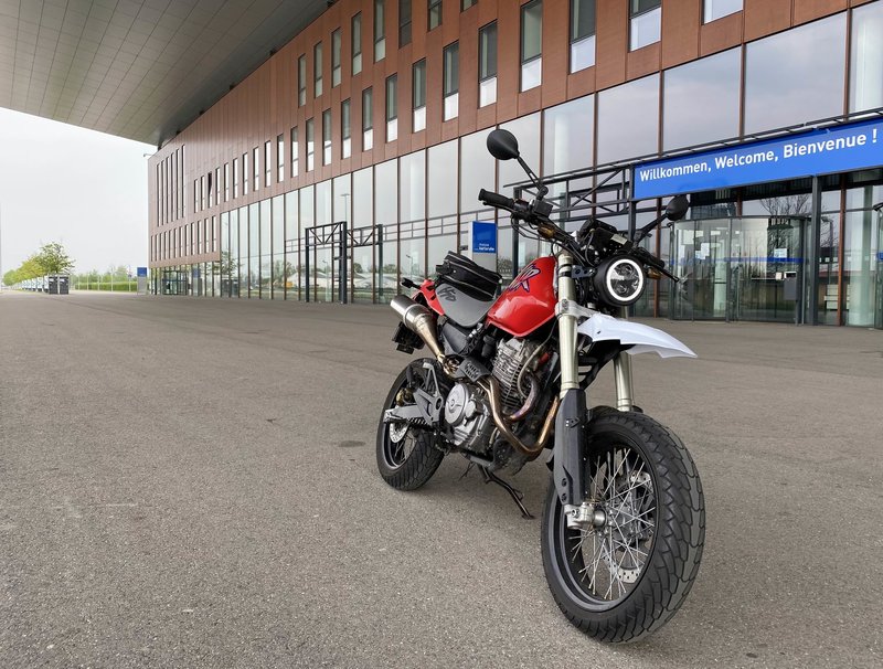

Heute Nachmittag im Schatten der herannahenden Kaltfront noch ein paar Kilometer Test- und Einstellfahrt. Vor den ersten Regentropfen noch ein Poserfoto am Catwalk:
Der Motor läuft noch nicht ganz so wie ich mir das wünsche. Das macht wohl :Mh: eine Düsennadel mit anderer Geometrie und eventuell andere Leerlaufdüse erforderlich.
...to be continued :Pr:
