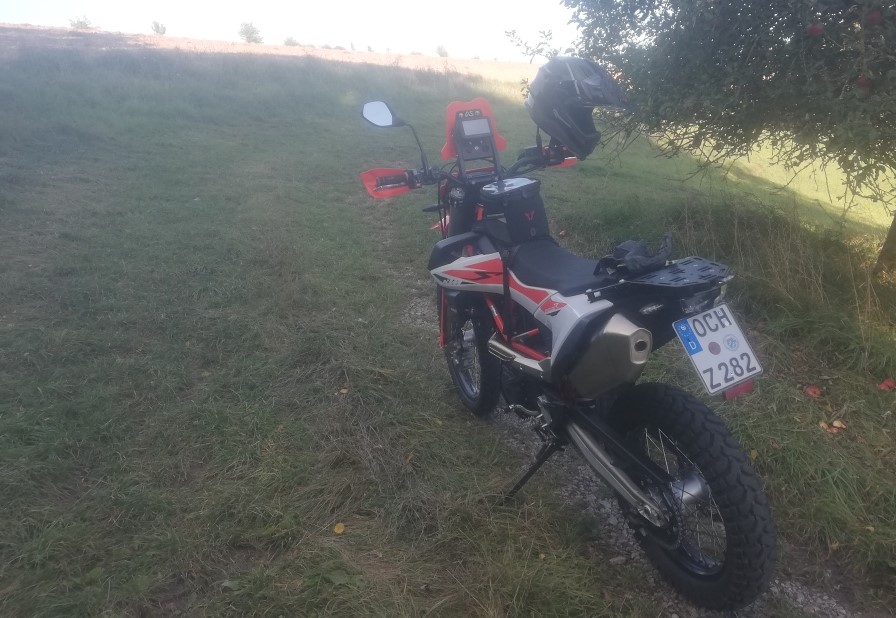

@Kolmi:
Als Abstandshalter für Taschen verwende ich den Touratech/KTM Koffer Träger.
Den gibt es für die 19er meines Wissens nicht, jedoch passt der der 14er mit kleinen Änderungen.
Dazu muss man lediglich die hintere Querstrebe durch 2 Zwischenstücke verlängern.
Mein Kumpel mit seiner 19er hat das so gemacht und den Träger von seiner 2008er übernommen.
Bei der Sitzbank gibt es etwas aus dem Zubehör.
Bei meiner war beim Kauf schon eine montiert. Müsste wohl von Concept Seats sein und ist recht bequem und stört mich auch beim Stehen nicht.
Gruß, Florian

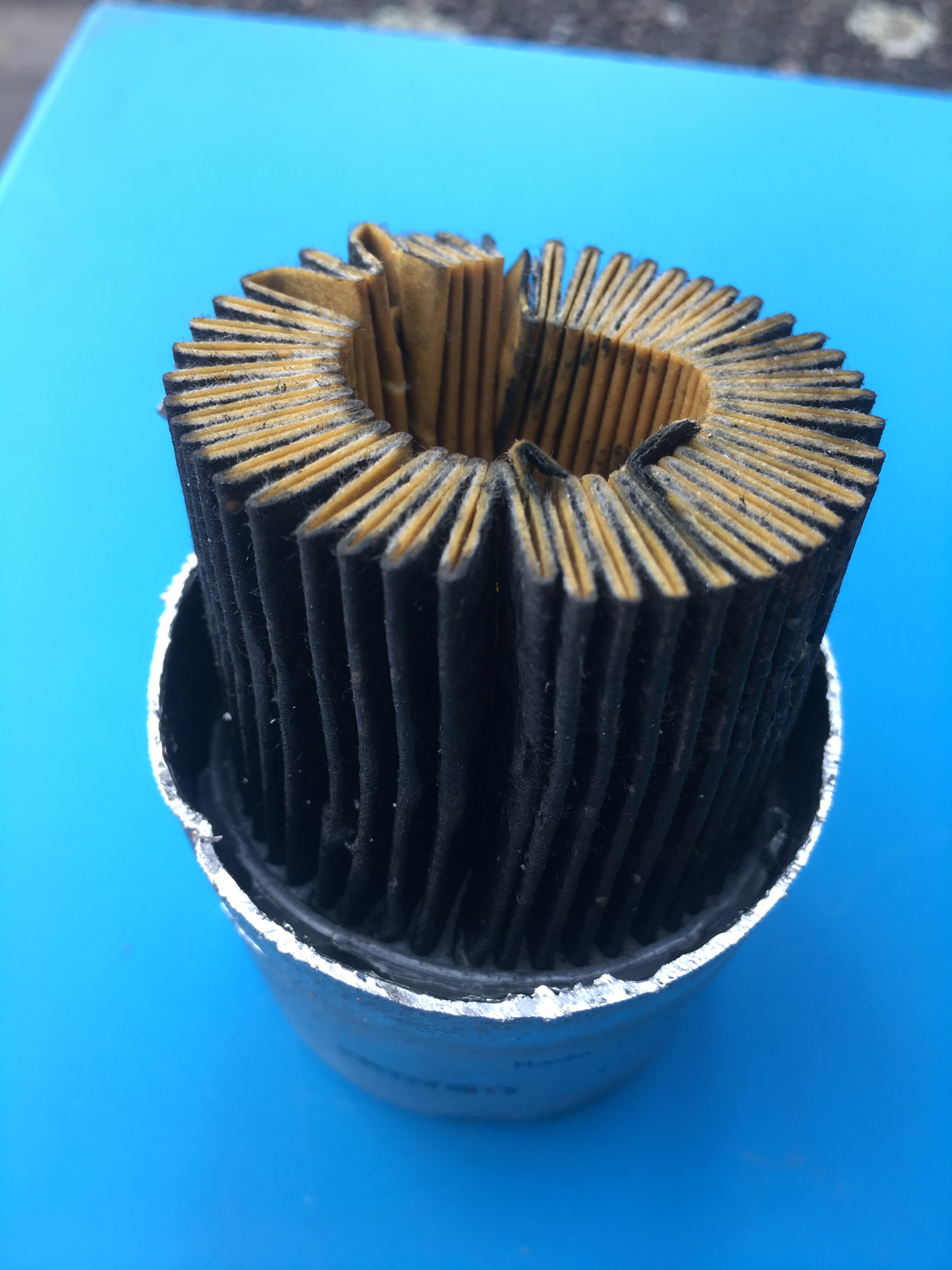

Der Tipp von Bernd ist sehr hilfreich! DD
An der XChallenge ist Benzinpumpe auch ein Thema, wobei hier die sehr dünnen elektrischen Anschluss-Pins am Pumpengehäuse wegen zu hoher Stromaufnahme die Plaste des Deckels schmelzen > Benzin tritt aus. Ursächlich ist ein zugesetzter Benzinfilter die Ursache der Überlastung.
Aus Neugier geöffnet, nachdem ich bei 42tkm den Kraftstofffilter erneuert habe. Die Sauerei präsentierte sich so:
Auch da sitzt das Filterelement inwändig im Tank. Obwohl die Pumpeneinheit bei dem Modell oben unter der Sitzbank gut zugänglich sitzt, möchte man nicht unterwegs daran herumbasteln müssen. Habe ich richtig gesehen habe, sitzt an der 690er die Pumpeneinheit auf der Unterseite des Tanks? Da noch weniger.
Angesichts des zugesetzten Filters und Hitzekorrodierter Anschluss-Pins hätte ich schon viel früher machen müssen. (Der Hersteller sieht ein 40tkm-Wechselintervall bei BMW650 Sertao vor, an den X-Modellen möchte er neue Pumpeneinheit verkaufen)
Für mich habe ich den Wechselintervall halbiert.
