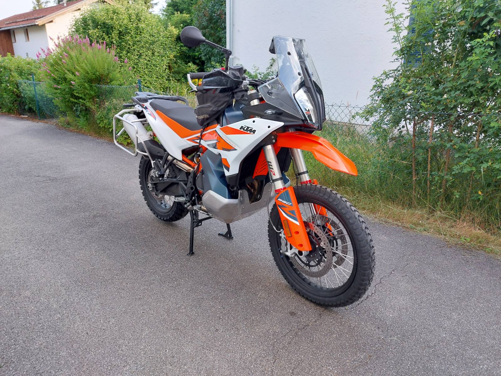

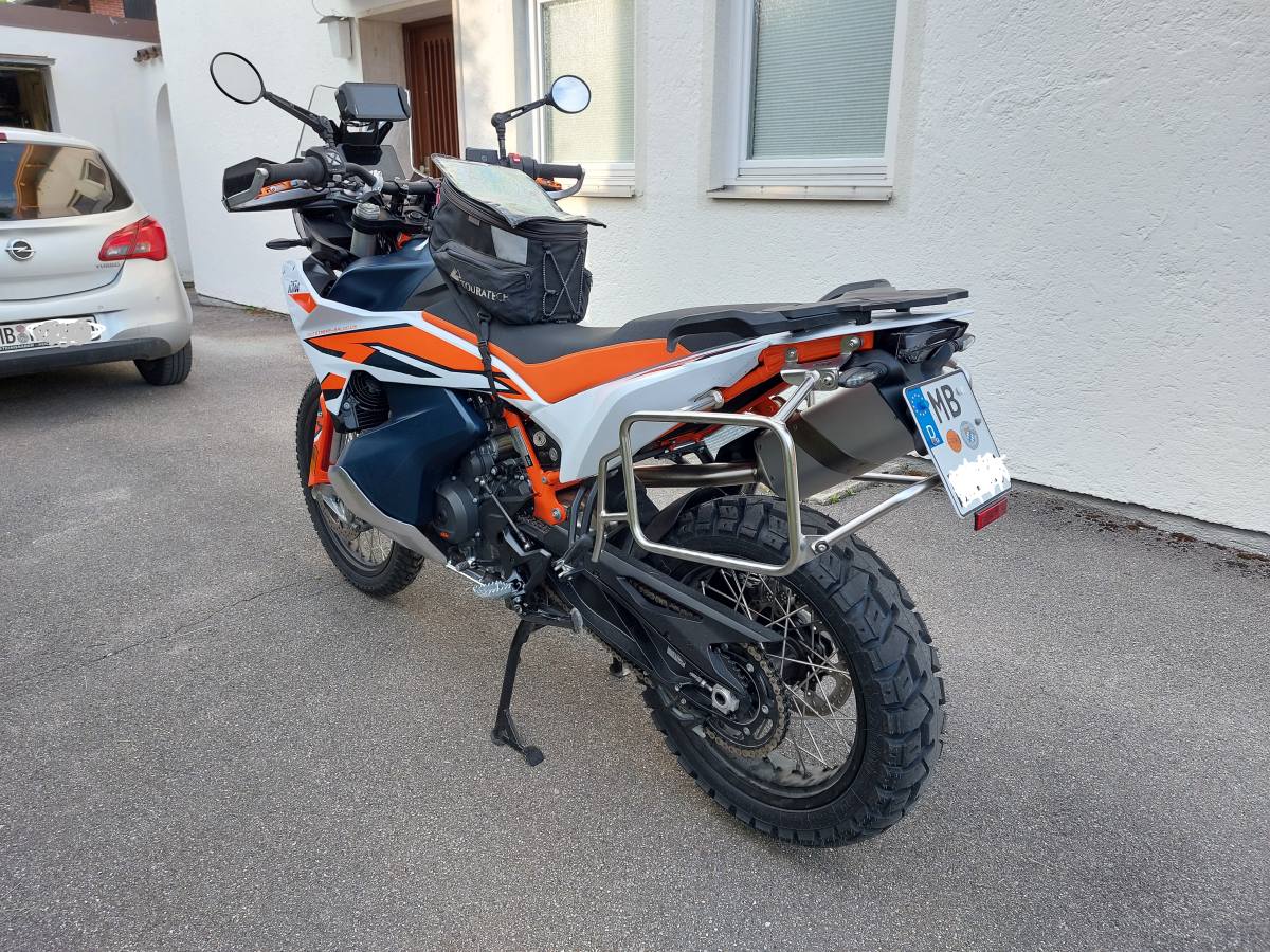

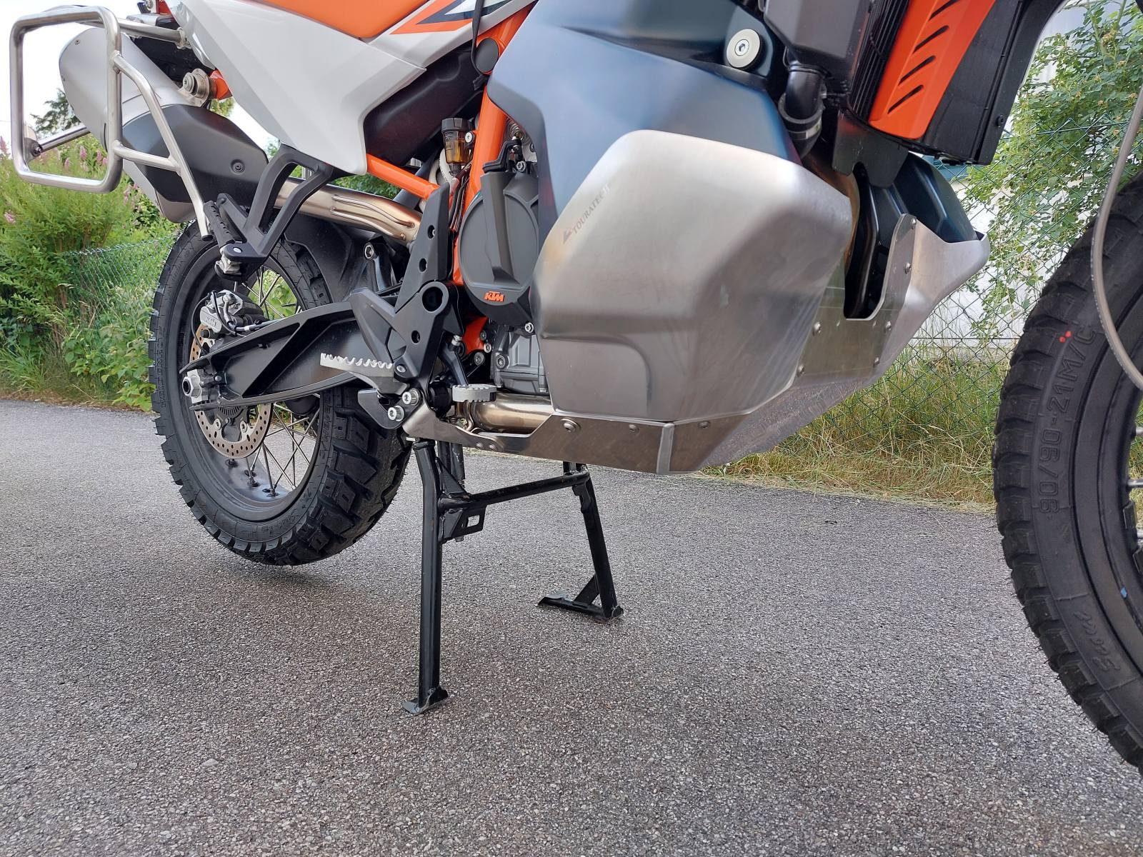

die Umbauten vor der ersten längeren Tour sind abgeschlossen, als Letztes habe ich die Klappspiegel und den stabileren Motorschutz (beides Teuertech und seinerzeit für Versuch 1 erworben) angeschraubt.

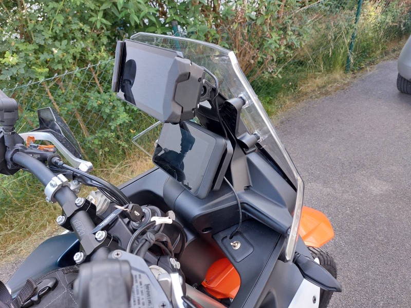

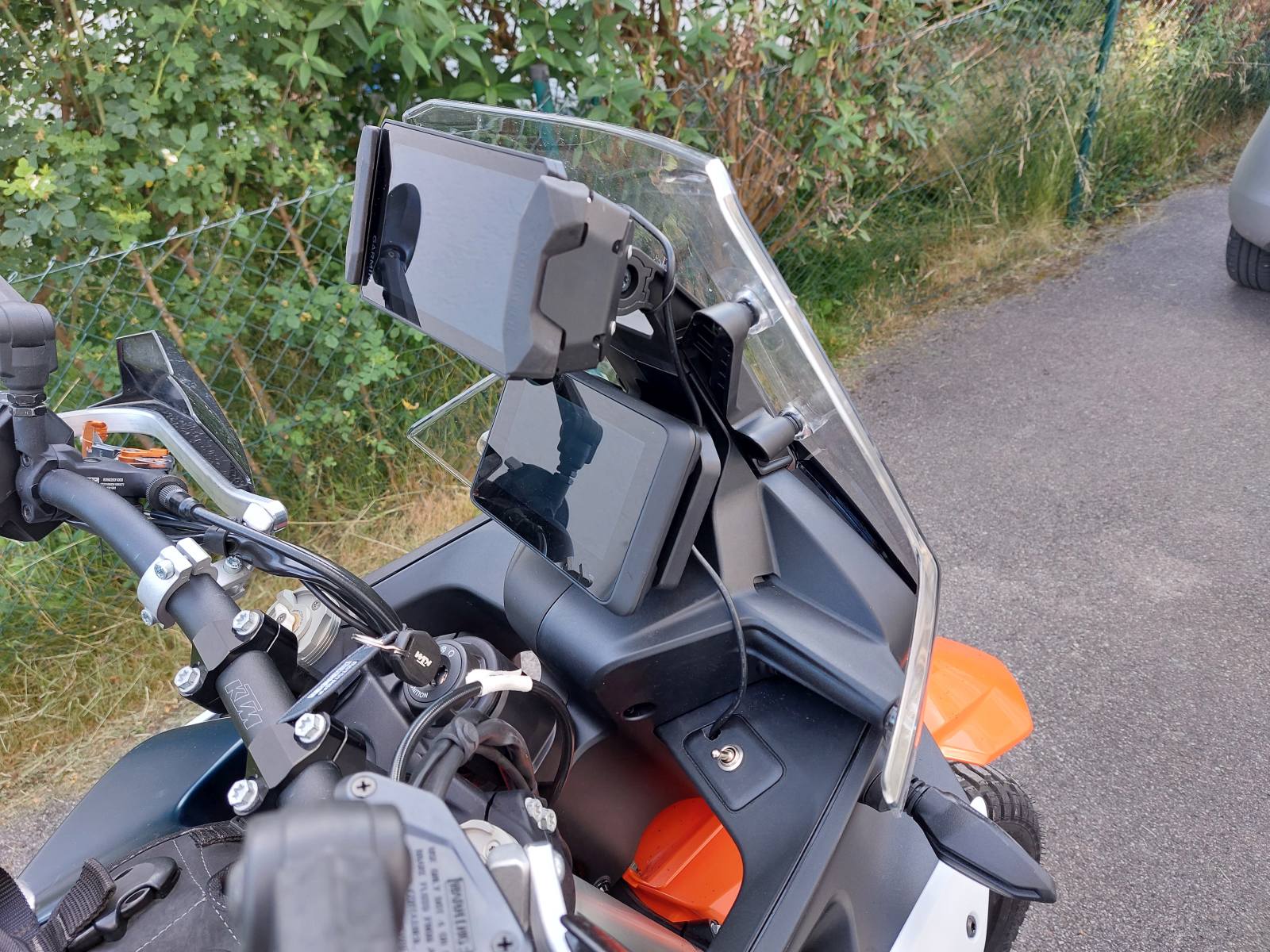

Die Verkabelung des Navis wurde mehr oder weniger ordentlich versteckt, dazu ein separater Schalter für dessen Stromversorgung installiert.
Der Tankrucksack ist nun nach der 1190 und 890-1 auf dem dritten Moped, das ist gelebte Nachhaltigkeit.
Der hinteren Bremse habe ich vorsorglich organische Beläge verpasst und das Ganze steht nur halbwegs standesgemäß auf Winterreifen vom Typ Heidenau K60 Scout.
