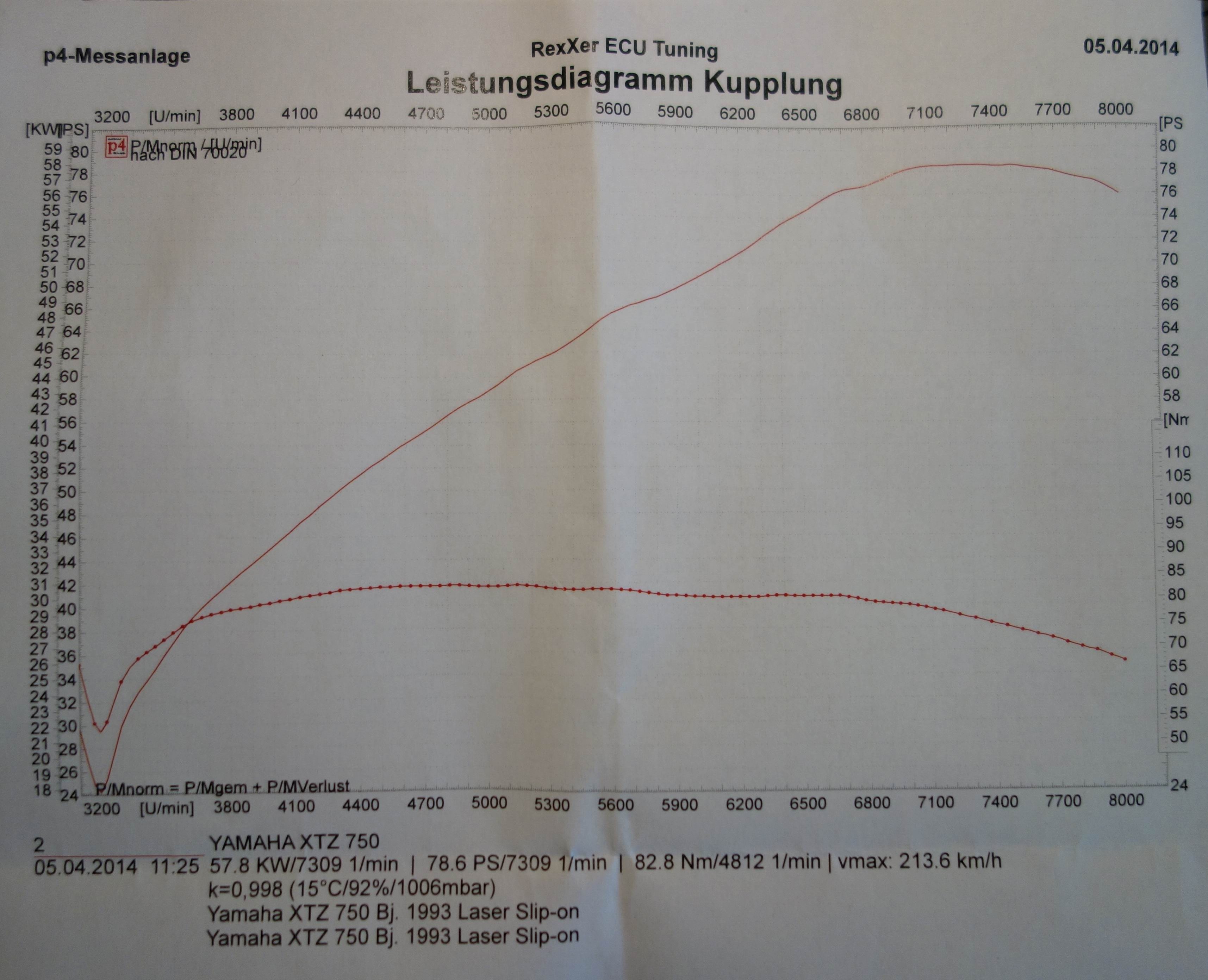

11.000 km später...
Heute bot sich die Gelegenheit die Ténéré auf den Leistungsprüfstand zu schieben. Der persönliche Eindruck meiner Abstimmungsarbeiten hat sich auch auf Papier geschrieben. Der Motor schiebt wie ein Elektromotor. Der Haken am Anfang des Diagramms hat seine Ursache im digitalen Aufreissen des Gasschiebers bei der der Messfahrt. Üblicherweise hat die Firma lediglich moderne Einspritzmoppeds unter den Fingern.

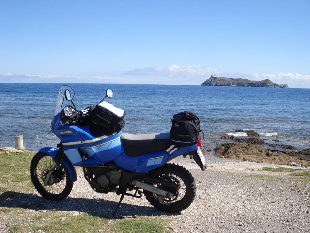

So wie das Bild ausieht, fährt sich das Töff auch:
#30 Ungelesener Beitrag von klauston »
Gratuliere!!!
ich hab meine 1200er GSX auch mit wenigen Umbauten von 100 Kupplungs PS auf 119 Hinterrad PS Modifiziert......
Herrlich, ich liebe es :L
So eine wunderschöne Leistungskurve die Du da hast....
8-) 8-)
Linus
Beiträge: 1415
Wohnort: Aachen
#31 Ungelesener Beitrag von Linus »
Eine Drehmoment - Gerade; Respekt!!
Das Fahrerlebnis würde ich wirklich gerne einmal kennenlernen
