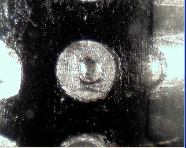

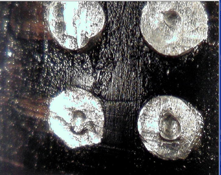

Wenn das Garmin-Dummy auf der Rückseite eine Kontaktleiste hat, wäre ein Umbau eine Möglichkeit. Hast du schon mal eins in der Hand gehabt?
Rund 800km nach der letzten Reparatur hier der aktuelle Stand. Deutlich sieht man, wie sich die Nadelkontakte einarbeiten. Bei den Pins mit Bordspannung deutlich mehr als bei den Pins für die Signalübertragung.
Re: Navigator 4 Problem
Verfasst: Mittwoch 5. November 2014, 01:05
von AlterHeizer
Auf den Kontakten des Zumo 550 sehe ich zwar kleine dunkle Punkte durch den Andruck der Kontaktstifte der Halterung, diese winzigen Verfärbungen lassen sich jedoch mit Alkohol bzw. Kontaktspray leicht entfernen. Die Oberfläche der Kontakte zeigt praktisch keinen mechanischen Verschleiß, was bei den federnden Kontaktstiften des Halters auch so erwartet werden kann ...
Ich nehme an, die Kontaktstifte des 660-Halters sind auch federnd gelagert, oder?
Wenn dem so ist, sollte auch beim 660 kein derartiger Verschleiß auftreten, es sei denn, die Position der Buchse oder beider Kontaktteile ist außerhalb der Toleranz, die der Federkontakt noch ausgleichen kann.
