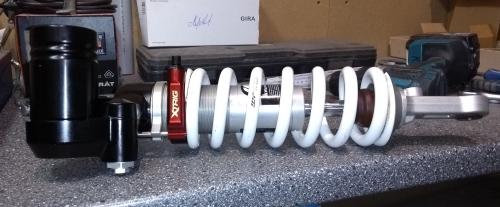

In der Zwischenzeit habe ich meine KTM weiter verbessert.

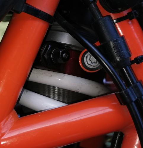

Um die Federvorspannung zu verstellen habe ich den XTRIG Preload Adjuster montiert.
Jetzt kann ich die Federvorspannung mit einem 8 Steckschlüssel ohne Gewürge verstellen.

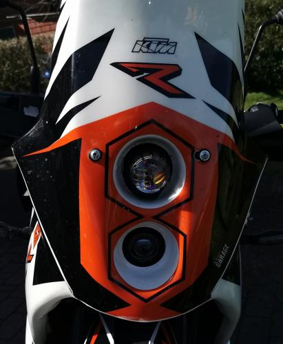

Dann noch den Highsider LED Scheinwerfer Dual-Stream montiert.
Der alte Highsider Fernscheinwerfer mußte weichen. Den Ablendscheinwerfer habe ich weiterhin
in Betrieb, so das ich bei Ausfall eines Scheinwerfers nicht im Dunkeln stehe.
Der Stream hat Standlicht, Abblend- und Fernlicht.
Die Ausleuchtung ist jetzt deutlich besser.

tourenschnecke hat geschrieben: Um die Federvorspannung zu verstellen habe ich den XTRIG Preload Adjuster montiert.
Hallo Klaus,
ist das Teil leichtgängig/gut zu bedienen?
Also so, dass man es in einem Campingurlaub öfter benutzen mag, wenn man mal mit und mal ohne Gepäck fährt?
tourenschnecke
Beiträge: 94
Registriert: Donnerstag 29. Oktober 2015, 07:25
Re: KTM 690 Verkleidung "RadeGarage"
#29 Ungelesener Beitrag von tourenschnecke »
Hatte bisher noch keine Probleme mit dem Verstellen. Zuhause nutze ich dafür einen Accuschrauber,da man doch einige Umdrehungen braucht.
Unterwegs mit einem T-Steckschlüssel gab es auch keine Probleme. Vielleicht untewegs gucken ob das Gewinde stark verschmutzt ist. Bisher war bei mir auch im Dreck alles im grünen Bereich.
Das Schwierigste war bei der Montage das Vorspannen der Feder. Ich habe es mit einem Spanngurt gelöst.
Tschüß Klaus

Hier noch einmal ein Bild des ausgebauten Federbeins.
