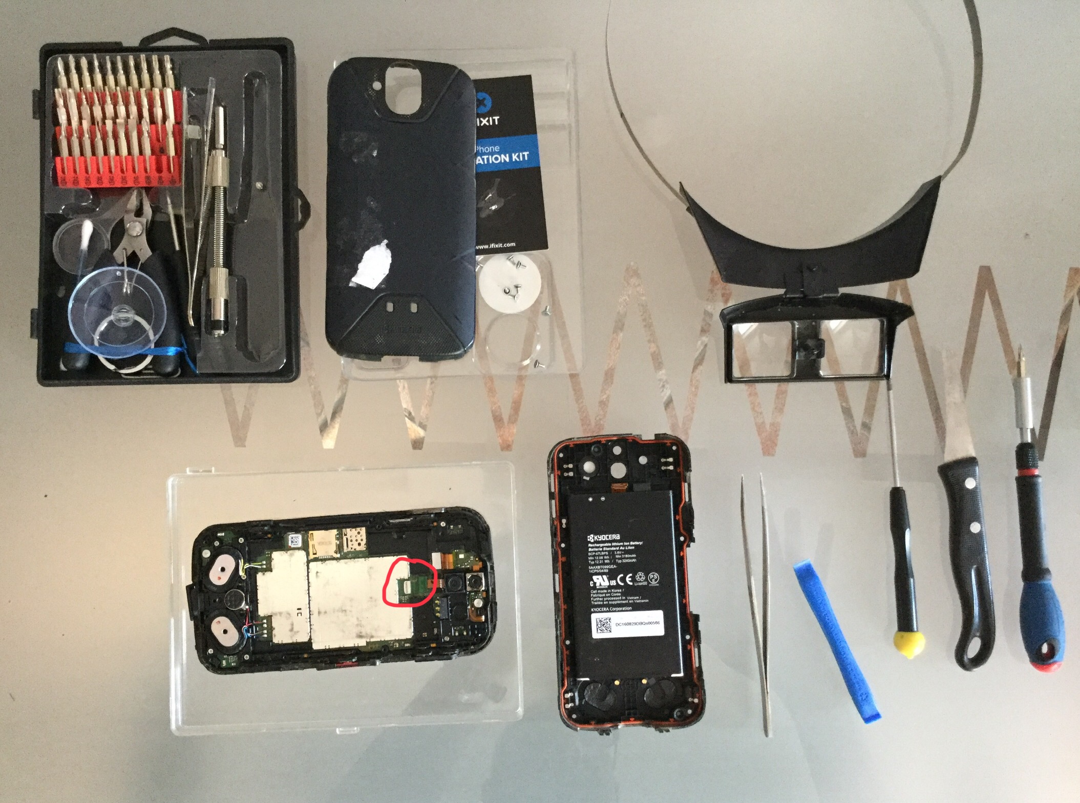

Mist - Mein Duraforce Pro hat sich gestern beim Ausschalten aufgehängt und lief stundenlang in einer Bootschleife.
Erste Versuche mit Tastenkombination nach Suche im Netz brachten nichts:
https://www.verizonwireless.com/support ... se-207878/" onclick="window.open(this.href);return false;
https://forums.att.com/t5/Android/Kyoce ... -p/4315642" onclick="window.open(this.href);return false;
Nächste Maßnahme, Akku entfernen. Da fest verbaut, muss dazu das Gehäuse (8 Schrauben) zerlegt werden. Achtung; bei meinem war der Akku am verschraubten Gehäusedeckel verklebt. Zieht man unvorsichtig am Deckel, kann das Flachbandkabel des Akkus oder der Platinenstecker abreißen.
Der erste Versuch mit rund 15 Minuten getrennten Akku brauchte leider auch nichts, Bootschleife wie zuvor.
Jetzt lasse ich das ein paar Tage getrennt, in der Hoffnung dass sich alle Kondensatoren entladen.
Über zündende Ideen würde ich mich freuen.
So sieht das Kyocera zerlegt aus.
Roter Kreis = Stecker für Akku-Flachbandkabel
