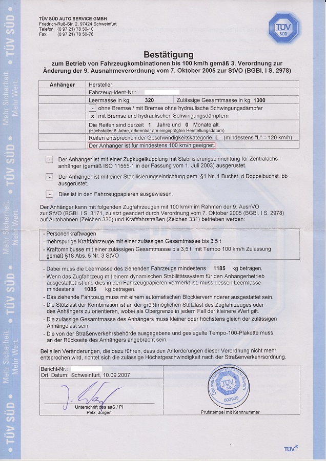

Mal unabhängig davon, dass ich inzwischen "V" Reifen drauf habe. So sieht so ein TÜV Bericht aus, also 130 km/h in Frankreich kein Problem!
Gruß Michl

Wie auch immer, es ist doch alles noch komplizierter, als selbst ich je gedacht hätte.
Wenn man es auf einem Punkt bringen will: eine pauschale Aussage, wie schnell man mit einem Anhänger fahren darf, lässt sich wohl für kein Land in Europa treffen. Es kommt auf den Anhänger und das Zugfahrzeug und die jeweiligen Landesvorschriften an.
Ich hatte die Frage u. A. ja auch deshalb gestellt, weil ich seit Jahren mit dem Gedanken spiele, mir selbst einen Hänger zuzulegen. Als der Hänger aus diesem Thread hier zum Verkauf stand, hatte ich auch mal kurz gezuckt... Mit dem ganzen komplizierten Rechtsgedöns bleib ich mit dem Moped aber lieber wie bisher auf der Straße.
