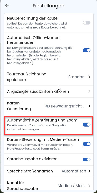

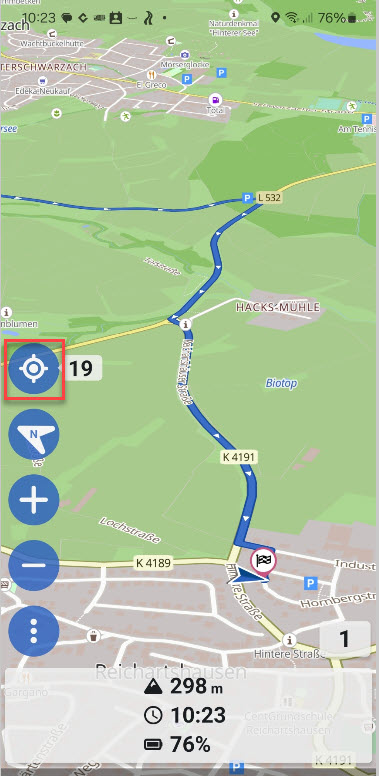

Hi Marock,
ich vermute Du hast manuell den Ausschnitt verschoben. Der bleibt dann.
Um wieder auf die Route zu kommen den "Knopf" drücken:
Und am Besten in den Einstellungen Automatisch zentrieren aktivieren:

von Marock
Danke .. probier ich aus!
