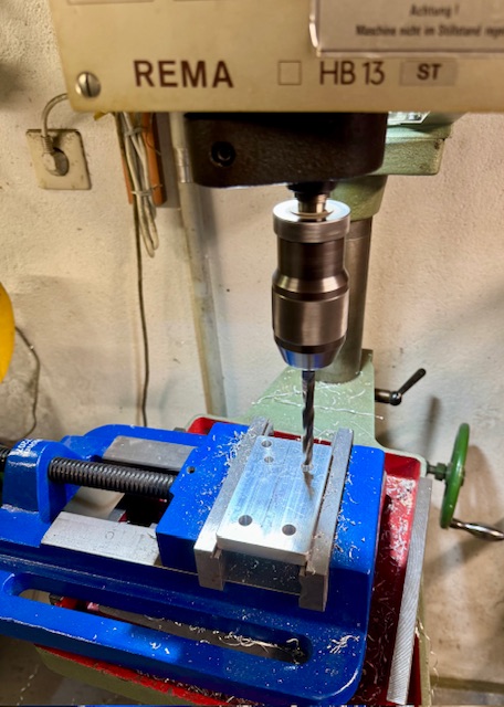

[quote=ryna post_id=292486 time=1718489797 user_id=
Den Seitenständer habe ich diese Woche auf höhenverstellbar umgebaut.
[/quote]
Wie hast du das Gewinde Innen im Ständerrohr reingeschnitten und wie weit?
Beiträge: 11155
#277 Ungelesener Beitrag von ryna »
Ins Ständerrohr ist kein Gewinde geschnitten.
Auf der linken Seite des Fotos siehst du eine Gewindestange, daneben 2 Muttern mit Rand. Die habe ich auf Rohrinnendurchmesser abgedreht (Drehbank), bis zum Anschlag im Innenrohr platziert und rundherum verschweißt.
Im oberen Teil des Ständerrohrs ist noch eine Buchse eingesteckt, um der Gewindestange einer geraden Führung/Seitenkraftentlastung zu verhelfen.
Die Buchse habe ich aus einem Reststück VA-/ oder Alurohr angefertigt. Genau weiß ich das nicht mehr. Wenns interessiert, forste ich meine Bilddatenbank durch. Vielleicht ist das noch dokumentiert.

ryna hat geschrieben: ↑Freitag 28. Februar 2025, 15:43 Ins Ständerrohr ist kein Gewinde geschnitten.
