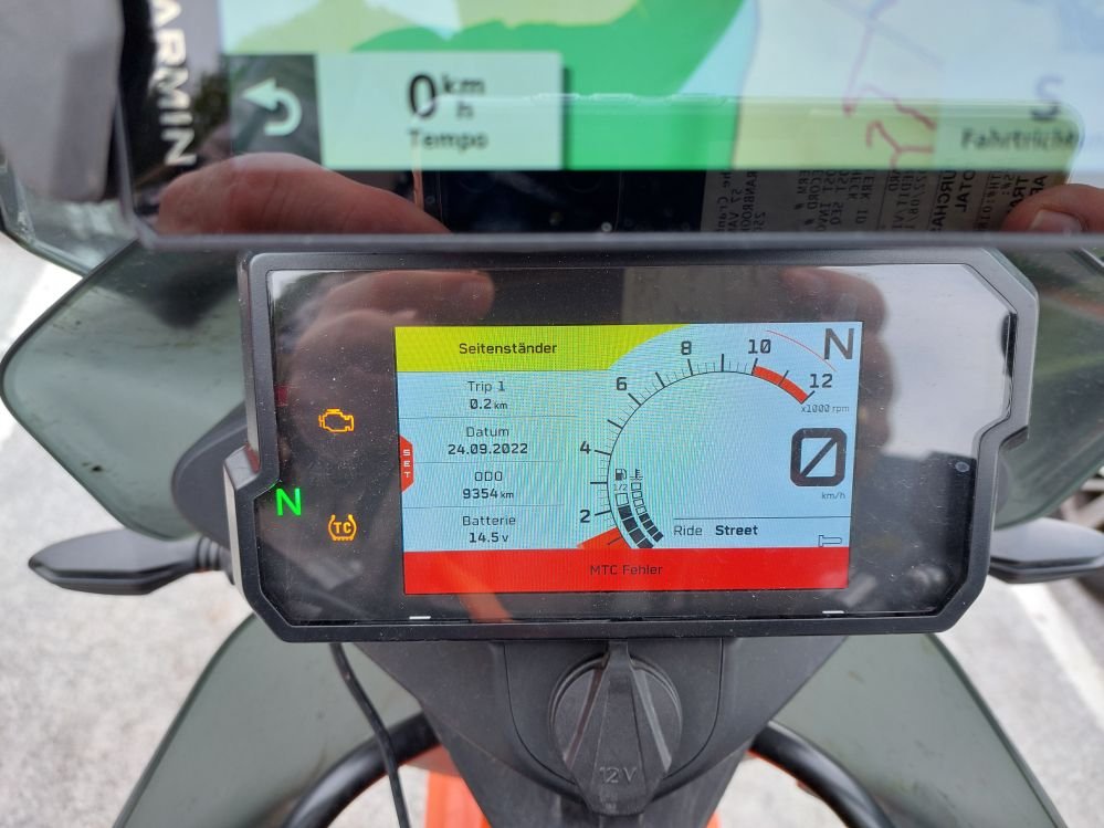

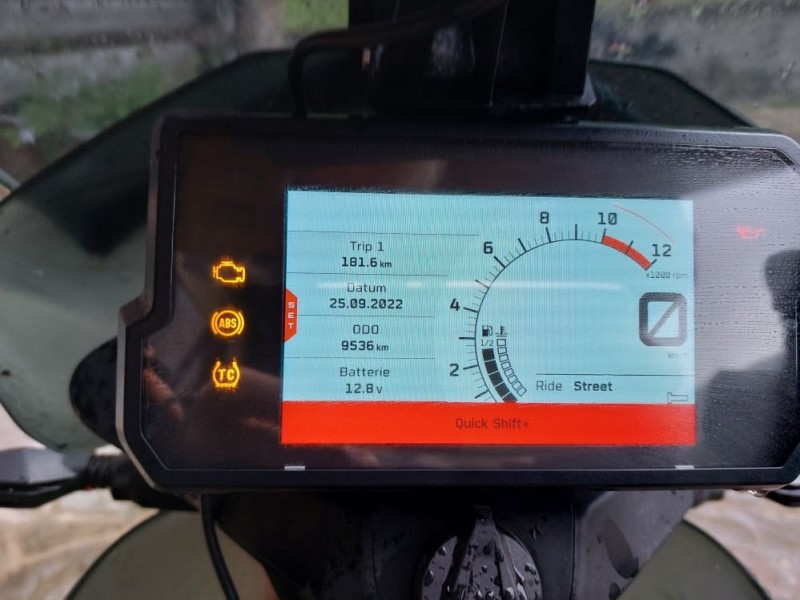

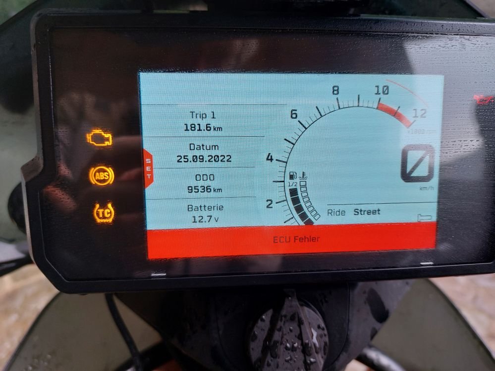

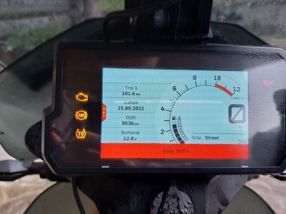

Neben dem bereits an anderer Stelle monierten Mangel der Heizgriffsteuerung hat die Maschine nun ihren Dienst komplett eingestellt. Bzw. bis auf den Notlauf im Standgas.
So ging es gestern los: MTC Fehler, aber abgesehen von den gelben Lampen fuhr die Möhre weiter: Heute dann beim Start noch 2 zusätzliche Fehler: ECU (vermutlich Engine Control Unit) und weil noch Platz am Display war: Quickshifter Fehler Wie gesagt, Moped springt an, Motor pröttelt vor sich hin und nimmt kein Gas an. Batterie abklemmen (war an anderer Stelle erfolgreicher Tipp des Freundlichen) und 5 Minuten warten hat keine Abhilfe gebracht.
