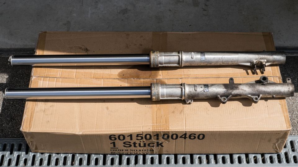

Heute hatte ich Lust wieder mal ein bisschen zu schrauben... muss der Hechlingen Effekt sein.

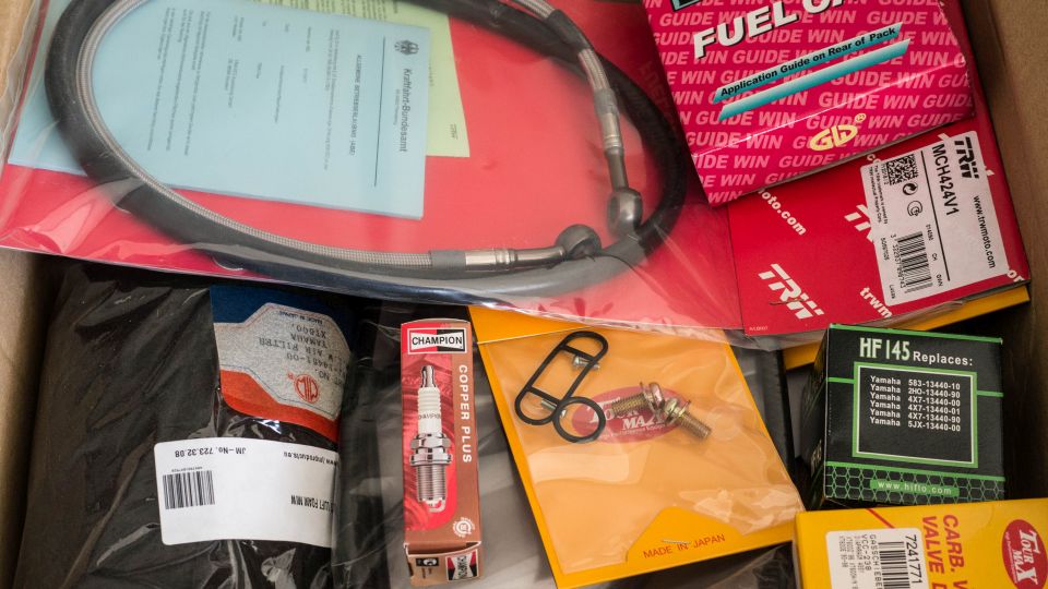

Passenderweise sind meine bestellten Ersatz- und Serviceteile angekommen. Da die Gabel eh überarbeitet resp Service gemacht werden muss hab ich sie auch ausgebaut.

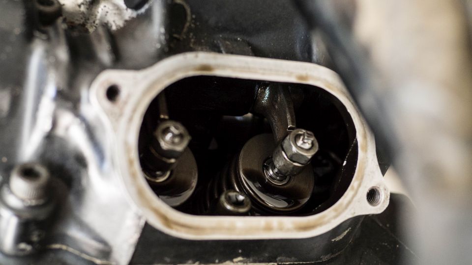

Wahrscheinlich werde ich ihr gleich ein paar bessere Federn spendieren. Habe mal unter das Ventildeckelchen geschaut... wenn Ventileinstellen doch auch bei der Tiger so einfach wäre. Nach ein paar Stunden schrauben stellte ich plötzlich fest dass die XT so gut wie komplett demontiert war.
Ich werde den Rest auch noch demontieren/ausbauen und sauber und neu gespritzt wieder zusammenbauen. Zum Schluss wollte ich mich noch an der Reifendemontage versuchen - ich habs nach 30 Sekunden aufgegeben.

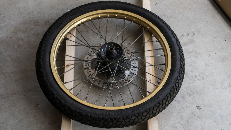

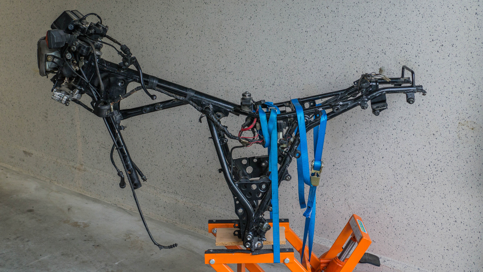

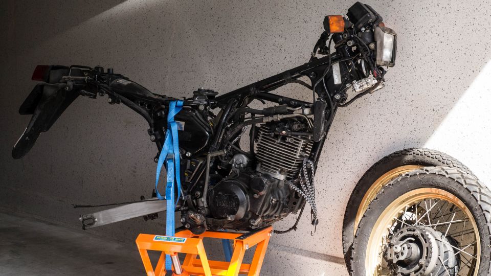

So, die letzten paar Tage hatte ich abends jeweils wieder ein bisschen Zeit.
Und so sieht die Ténéré momentan aus.
Nächste Woche habe ich Ferien und ein bisschen Zeit, dann muss der Motor dran glauben.

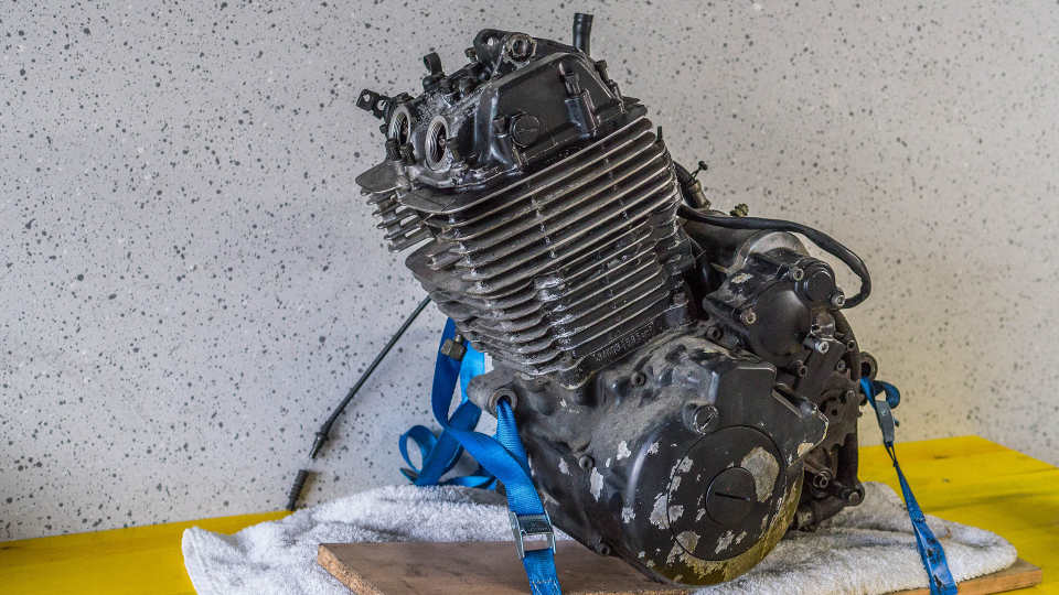

So, Motor ist teilweise auseinander. Jetzt ist die Frage wie weiter, resp noch weiter ins Innere?
Ich habe den Zylinderkopf meiner Tenere ausgebaut da die Stehbolzen für die Krümmerbefestigung einen kümmerlichen
Eindruck machen und einer der Bolzen schon rausgefallen ist. Meine Idee wäre es die Bolzen komplett ersetzen zu lassen.
Den Zylinderkopf werde ich so wie er ist an eine dafür spezialisierte Firma senden, ev machen die auch gleich die Ventile.
Anbei noch ein paar Bilder des Zylinders, der Ventile, der Nockenwelle und des Kolbens.
Soll der Zylinder jetzt auch noch gleich runter und die Laufspuren begutachtet werden?

Servus,Soll der Zylinder jetzt auch noch gleich runter und die Laufspuren begutachtet werden?
nachdem Du schon soweit bist: ja.
Lässt Du den Rahmen auch gleich machen? (Sandstrahlen und Pulverbeschichten?)
