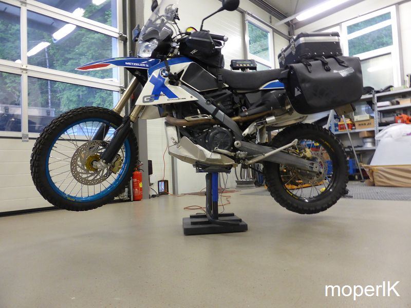

Klasse Reiseausrüstung! :L
Eine Überlegung wäre, dem Töff noch klappbare Spiegel und klappbare Brems-/Kupplungshebel zu spendieren.
Die Hoffnung, .... bei einem Umfaller nicht gleich Bruch zu haben. An meiner XCh habe ich die V-Trec Handhebel verbaut: http://www.motea.com/v-trec-safety-brem ... 6583-0.htm" onclick="window.open(this.href);return false;
*Edit* ... hat gerade etwas entdeckt. Kann es sein, dass du noch den original Alu-Schalthebel montiert hast? Da der sehr stabil ist, kann bei bei einem Sturz die Schaltwelle verbiegen. Abhilfe bietet entweder Bohrungen für eine Sollbruchstelle im Aluhebel, oder aus dem Zubehör ein (biegsamer) Stahl-Schalthebel. Bei Louis für 9,99€
...sieht halt nicht so stylisch aus :roll: Ein Bild mit angebautem Louis-Schalthebel ist hier zu finden.
Last but not least... Ist dein Kupplungsdeckel schon auf Stahlbuchse umgebaut? Über Winter habe ich meinen Deckel gegen einen mit Buchse getauscht. Schalten, Leerlauf finden klappt wieder 1a.

ryna hat geschrieben:Klasse Reiseausrüstung! :L
Das ist ein sehr guter Tip :L ...und getestet von Sir ryna.
Ich such schon lange nach passenden Hebeln. Die Frage ist jetzt nur noch..... Schwarz oder Blau :?:
Mein Motorschutz ist so gebaut dass der Schalthebel verdeckt ist und von einem Ast oder Stein nicht erreicht werden kann.
Ein Deckel mit Stahlbuchse liegt zum Umbau bereit, sollte der verbaute Deckel Schwierigkeiten machen.
grußK.

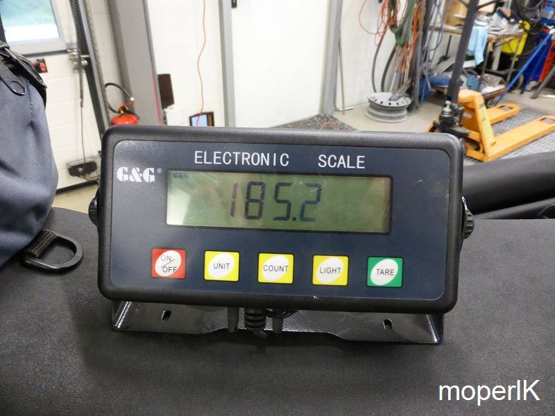

Übrigens: Sie ist dann doch ganz schön schwer geworden, vollgetankt mit Werkzeug und leerem Gepäck.
Bleibt dann noch die Frage was man alles mitnimmt.
grußK.
Beiträge: 11158
Re: X Challenge Zusatztank
#38 Ungelesener Beitrag von ryna »
Andere weltumrundungstaugliche 1Zeller wären auch nicht leichtgewichtiger.
Wie du als Hobbyschrauber aus einem Werksseitig höchstes für die Kiesgrube um die Ecke ausgestatteten Endurohüpferle eine voll taugliche Fernreiseenduro gezaubert hast, davor ziehe ich meinen Hut. :L

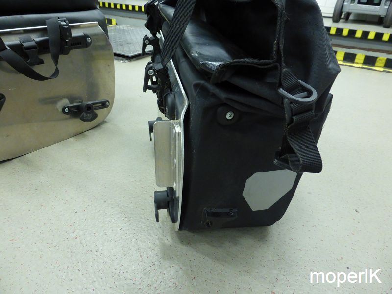

Hallo zusammen.

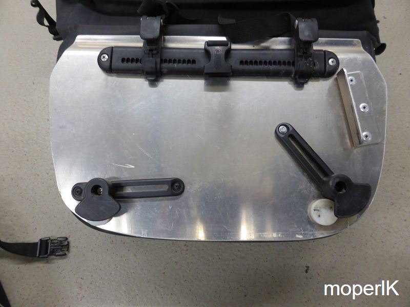

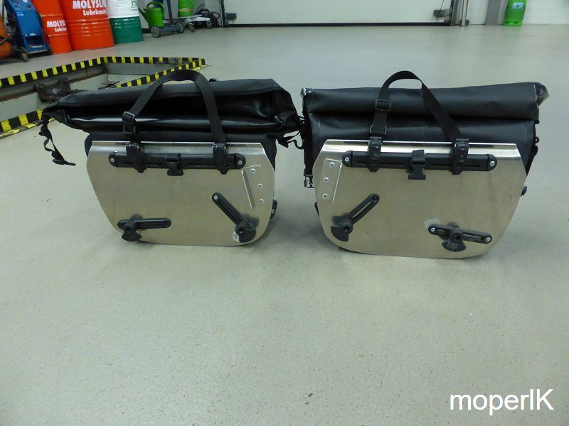

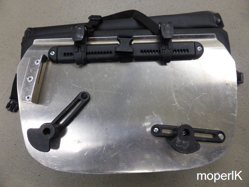

Auf Wunsch hier eine kleine Beschreibung meiner Verstärkung der Ortlieb Taschen.
Ich habe die rechte Tasche eine Zeit lang über Stock und Stein und auch über Asphalt
mitgenommen. Manchmal voll beladen, manchmal nur wenig. Dabei ist aufgefallen das
sie die Position nicht halten kann und die Rückseite sich mit der Zeit so verformt, das der
Stoff am Rahmen zu scheuern beginnt.
Der Kunststoff Innenteil ist einfach zu schwach um das auf Dauer auszuhalten.
Für die linke Tasche brauchte ich ohnehin einen Schutz wegen dem Auspuff. So habe ich
gleich für beide Seiten einen Alurücken gebaut und mit dem Innenteil mit Durchschrauben
verschraubt.
Das Alu ist 3mm stak, die Kanten schön abgerundet, an der Oberseite zwei mal leicht abgebogen
(abgekantet) wegen der Festigkeit und mit dem Kunststoff Innenteil verschraubt. In den
Schraubenlöchern mit Dichtungsmasse abgedichtet.

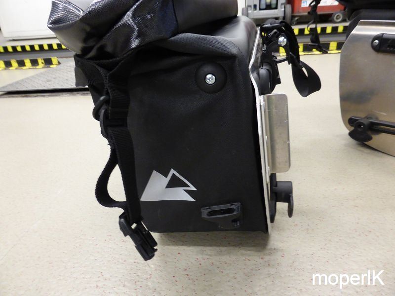

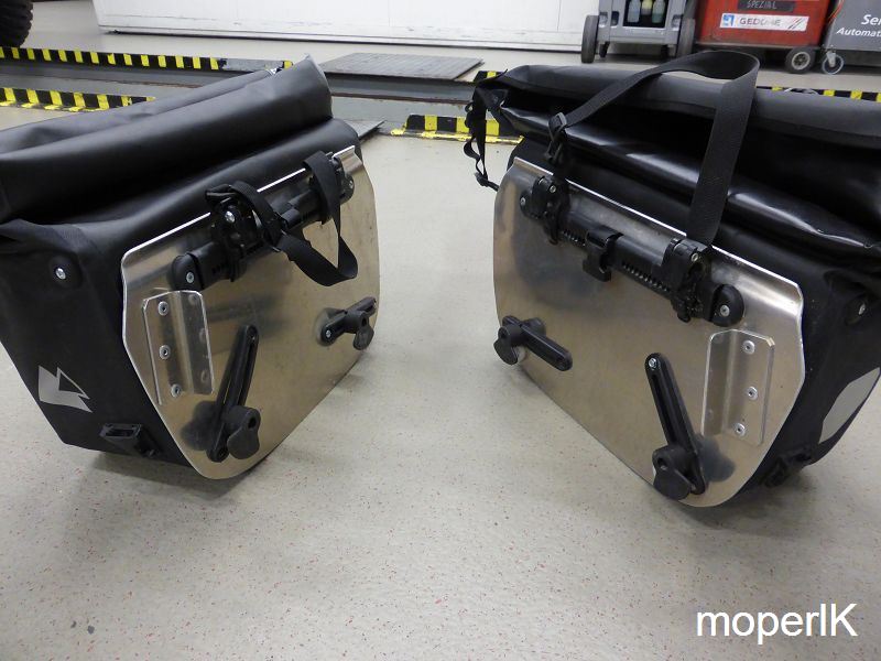

Gegen ein verrutschen in Längsrichtung hab ich links und rechts einen
Steg angebracht der am Halterahmen einhängt. Die Kunststoffhalter allein
sind dafür zu schwach gebaut.
