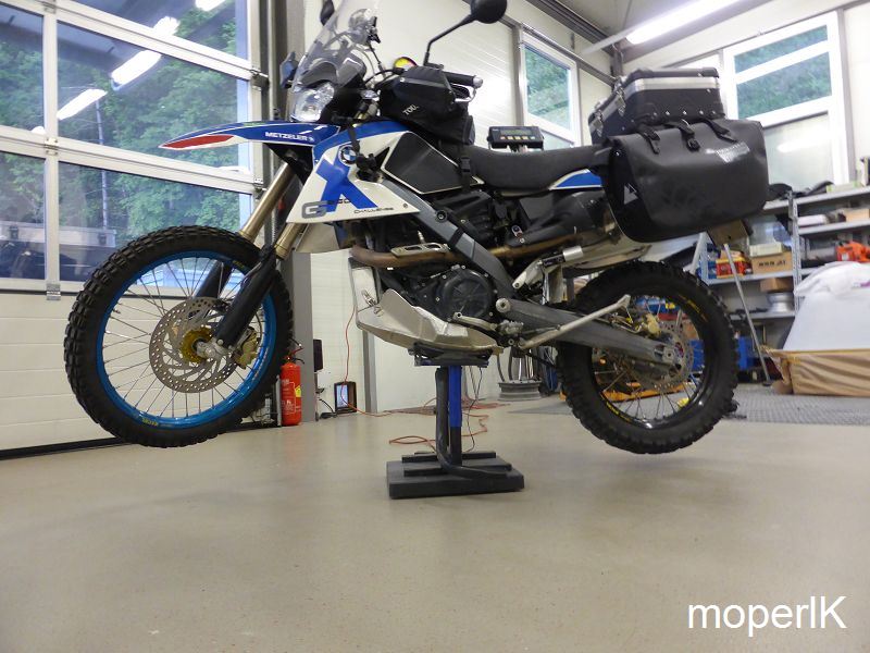

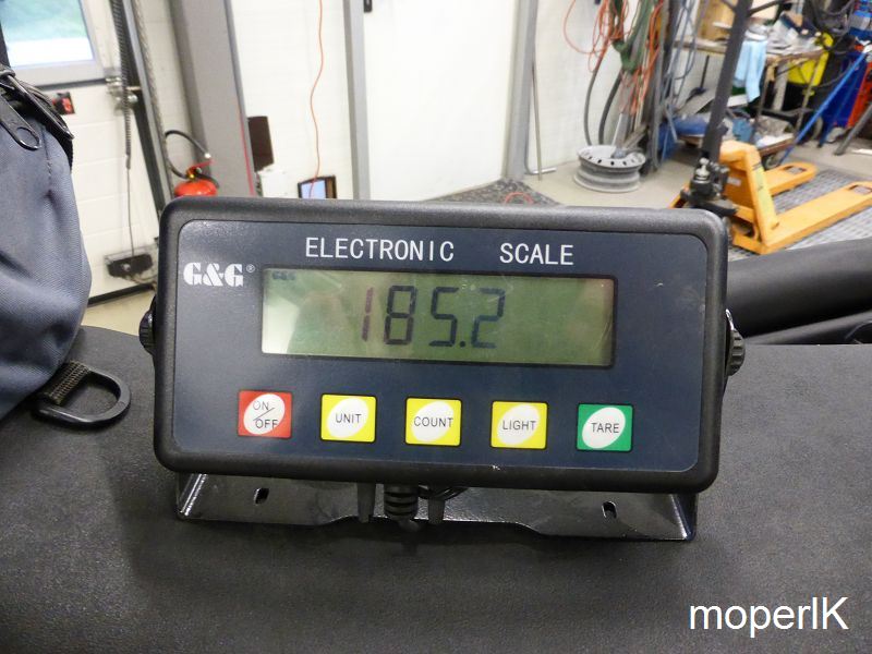

Übrigens: Sie ist dann doch ganz schön schwer geworden, vollgetankt mit Werkzeug und leerem Gepäck.
Bleibt dann noch die Frage was man alles mitnimmt.
grußK.

Andere weltumrundungstaugliche 1Zeller wären auch nicht leichtgewichtiger.
Wie du als Hobbyschrauber aus einem Werksseitig höchstes für die Kiesgrube um die Ecke ausgestatteten Endurohüpferle eine voll taugliche Fernreiseenduro gezaubert hast, davor ziehe ich meinen Hut. :L

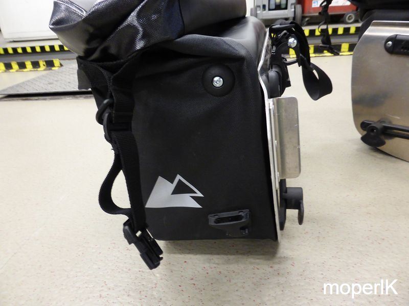

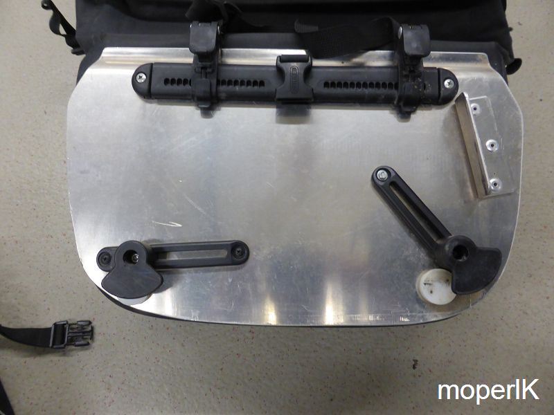

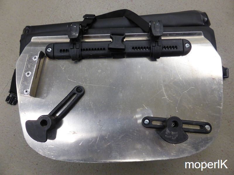

Auf Wunsch hier eine kleine Beschreibung meiner Verstärkung der Ortlieb Taschen.
Ich habe die rechte Tasche eine Zeit lang über Stock und Stein und auch über Asphalt
mitgenommen. Manchmal voll beladen, manchmal nur wenig. Dabei ist aufgefallen das
sie die Position nicht halten kann und die Rückseite sich mit der Zeit so verformt, das der
Stoff am Rahmen zu scheuern beginnt.
Der Kunststoff Innenteil ist einfach zu schwach um das auf Dauer auszuhalten.
Für die linke Tasche brauchte ich ohnehin einen Schutz wegen dem Auspuff. So habe ich
gleich für beide Seiten einen Alurücken gebaut und mit dem Innenteil mit Durchschrauben
verschraubt.
Das Alu ist 3mm stak, die Kanten schön abgerundet, an der Oberseite zwei mal leicht abgebogen
(abgekantet) wegen der Festigkeit und mit dem Kunststoff Innenteil verschraubt. In den
Schraubenlöchern mit Dichtungsmasse abgedichtet.
Re: X Challenge Zusatztank
Verfasst: Samstag 26. November 2016, 19:42
von moperlk

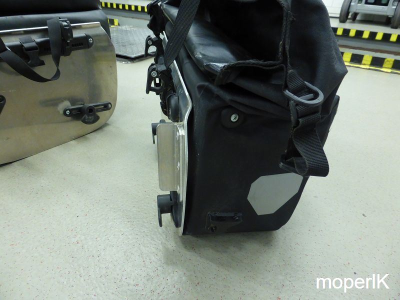

Gegen ein verrutschen in Längsrichtung hab ich links und rechts einen
Steg angebracht der am Halterahmen einhängt. Die Kunststoffhalter allein
sind dafür zu schwach gebaut.
