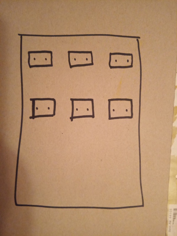

mein Anhänger hat ungefähr die gleiche Grundfläche und genau die gleichen Wippen drin, wie die, die bei Dir in der Mitte ist.
Jede Wippe ist ja mit 4 Schrauben befestigt. Ich habe mir unter den Boden des Anhänger links, in der Mitte und rechts je 2 Metallplatten mit je 2 Gewinden geschraubt.
Auf diese Weise kann ich innerhalb von wenigen Minuten entweder eine Wippe in die Mitte, oder 2 Wippen je links und rechts anschrauben.
Mein Vorschlag: Du kaufst Dir nur nochmal 1x genau die gleiche Wippe. Ich mache Dir die 6 Metallplatten mit den 12 Gewinden. Du müsstest dann nur noch 12 Löcher bohren und 12 Schrauben reindrehen...
Dass die Platten bei Nichtnutzung nicht nach unten weg fallen, kommt noch je eine 6er Senkkopfschraube von oben rein... also alles ganz easy... das bekommst Du locker hin.
Die Wippe kostet nicht viel, die Platten bekommst Du von mir - machen wir das so?

Vielen Dank für die genauen Ausführungen, Hilfe und das großzügige Angebot, Andreas!
Sollte ich vielleicht dieses Duo hier kaufen: eBay ?
Dann hätte ich die immer fix rechts und links und bräuchte auch nichts mehr weiter zu schrauben.
Braucht es die Metallplatten? Bisher sind dort auch keine drunter, da der Boden so schon relativ dick ist und der TÜV es so abgenommen hat. (Ist nur eine Frage, ich selber kenne mich damit nicht aus.)

Karim, bei mir isses so, wenn ich nur 1 Motorrad drin habe, wären die beiden äußeren Wippen beim Verzurren im Weg.
Du hast aber einen offenen Anhänger - da kann das anders sein.
Und ja, ich habe genau die gleichen Wippen aus der Ebay-Auktion.
Die Metallplatten haben halt den Vorteil, dass sich die einleitenden Kräfte im Falle eines Unfalles auf eine deutlich größere Fläche verteilen.
Ich bin kein Physiker, aber soviel ist klar: Vier 8er Schrauben mit großen Beilagscheiben halten im Vergleich dazu nur einen Bruchteil.
Und natürlich kann man die Wippen doch mal schnell alleine raus- und rein schrauben.
