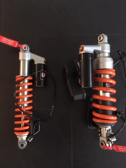

So heute ist mein neues Fahrwerk angekommen, morgen wird es eingebaut und dann wollen wir mal sehen wie es sich fährt.
Zu den Federraten:
Fahrer 125 Kilo mit Fahrerausrüstung, Gepäck 60 Kilo, Sozia 75 aber sehr selten. Landstraße, Touring und Gelände.
Aufteilung 50% Solo 50 % mit Gepäck. Federrate/ Länge Vorne 55-228 Hinten 180-200.
Die Vordere Feder hat zwei Wicklungen mehr als die alte. Hinten blieb es alten Anzahl aber die Feder ist deutlich stärker geworden.

Fahrwerk ist nun eingebaut. Eigentlich war der ein und Ausbau ganz easy, einzig als ich das Vordere heute einbauen wollte passte es nicht rein. Das alte konnte ich ausbauen ohne den Längstlenker auszubauen, beim neuen musste er raus zum Einbau. Warum das so ist weiß ich nicht so genau weil die Gesamtlänge die gleiche ist, evtl ist er etwas breiter.
Die erste kleine Runde hab ich auch schon gefahren. Das Fahrwerk ist deutlich straffer. Das pumpen in den Kurven ist komplett Vergangenheit. Auch ist die höhe deutlich gestiegen. Ich muss den Sitz nun wieder tiefer stellen. Morgen werde ich eine große Runde durch das Weserbergland fahren oder aber durch den Harz. Dort werde ich reichlich schlechte Straßen fahren um zu sehen ob ich an der Druckstufe noch was ändern muss. Hierzu stehen 14 Klicks zu Verfügung.

Nabend, ich habe jetzt zwei Tage lang das neue Fahrwerk gefahren und bin begeistert und etwas sauer auf mich selbst. Eins vorweg, wie schlecht dein Fahrwerk werden kann über die Zeit, merkst du tatsächlich erst wenn du ein neues drin hast.
Als ich das erste mal mich auf das Motorrad gesetzt habe wunderte ich mich gleich das ich nur noch mit den Zehnspitzen auf den Boden kam. Also erst einmal den Sitz tiefer stellen. Sie ist jetzt deutlich höher wie vorher, das mag daran liegen das sie nun auf mein Gewicht angepasst wurde. Gestern dann die erste Ausfahrt in den Harz gemacht. Zuerst hab ich es langsam angehen lassen und das war auch gut so wie sich heraus stellen sollte. Über Land also zum Harz, die ersten Kurven fuhren sich schon mal ganz anderes wie bisher. Das alte hat immer in der Kurve etwas Bewegung gehabt und in schnellen Kurven war das Pumpen ja da und ich musste immer korrigieren, dass ist nun komplett weg. Das führte aber dazu das ich in den ersten kurvenreichen Strecken im Harz eine komplett falsche Linie gefahren bin und ich sogar in den Gegenverkehr gekommen bin. Mein Kopf hat beim Kurven fahren darauf gewartet das die Kiste pumpt und ich dagegen halten muss. Aber nichts passierte, eingelenkt und genauso ging es durch die Kurve ganz ruhig ohne jegliche Bewegung im Fahrwerk wie auf Schienen. Darauf musste ich mich erst einmal einstellen und eine ganz andere Linie fahren. Mich hat es echt überrascht wie schlecht das alte Fahrwerk geworden ist das ich nicht mal vernünftig durch die Kurven komme. Ich hab dann langsam gemacht und die Kurven bewusst anders angefahren. Nach einiger zeit war der Kopf dann frei und es machte nur noch Spaß. So entspannt rein und raus aus der Kurve so ein Gefühl von Sicherheit hatte ich schon lange nicht beim fahren. Ich dachte immer, ja du wirst halt älter da fährt man halt nicht so oder das Gefühl hast du etwas verloren, ist halt so. Das aber das Fahrwerk diesen Eindruck vermittelt hast war für mich schon erstaunlich, anscheinend ist der schleichende Prozess dafür verantwortlich. Heute dann wieder einen wunder schönen Tag auf dem Motorrad verbracht. Die GS fährt so entspannt das könnt ihr euch nicht vorstellen. wenn ich am Hahn gezogen habe ist sie immer ins Heck gegangen, so stark das ich mich schon ordentlich am Lenker fest halten musste. Jetzt taucht so gut wie gar nicht weg hinten sondern ist komplett stabil. Die Kurven machen jetzt wieder richtig Spaß total Stabil das Motorrad und man geht mit Freude und Zug auf dem Kardan da rein und zieht durch ohne jegliche nervöse Bewegung im Motorrad. Ich bin wirklich begeistert wie sie jetzt fährt, als ob ich ein neues Motorrad hätte. Was mich ärger ist das ich solange mit der Entscheidung gewartet habe, ich das schon viel früher machen sollen.Ich kann nur jedem raten mal darüber nach zu denken ob eure Kiste immer noch so fährt wie sie soll. Eine Fahrwerk ist halt ein Verschleißteil und hält nicht ewig, dass muss man sich vor Augen halten. ich werde auf jedenfalls das neue Regelmäßig warten lassen. So das soll es erst einmal gewesen sein.
